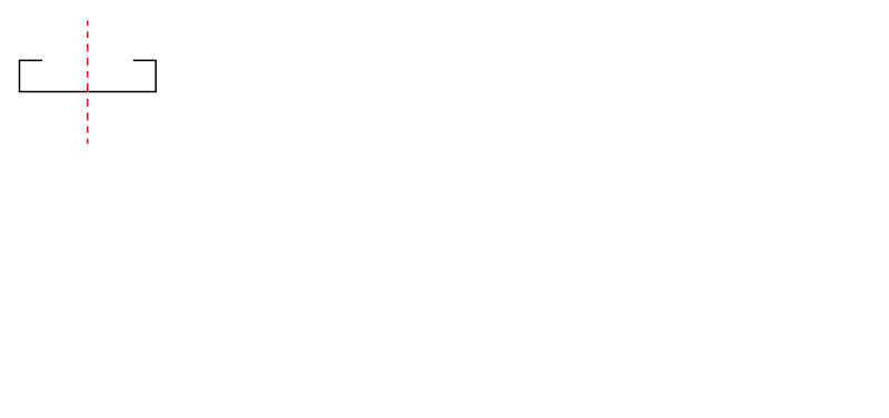

Pour les T-track, j'ai trouvé ! chez mon Gsb du coin, ils vendent des profilés U avec les deux cotés différent, voilà ce que ça donne =>
Table de sciage maison - Page 2 U10
Et voilà, en les positionnant l'un à coté de l'autre, ça donne un T-track ! je peut meme modifier la largeur de la rainure en coupant plus ou moin le plat du bas !
Et surtout, c'est 3€ le mètre chez mon Gsb, bien mieu que les 12€ les deux bout de 200 sur Ebay Cool Donc avec un mètre, j'ai pile 4x250 ! donc je gagne encore 5 cm de guide, et surtout mon argent Very Happy
Cdlt Vincent

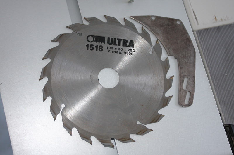

Message  diomedea Sam 9 Juil 2011 - 19:33
Tout d'abord bravo à LodjiK pour cette réalisation!
Je souhaiterais intervenir sur le coté sécurité.
Comme beaucoup d'entre nous, j'ai commencé en montant ma scie sous la table (avant même la défonceuse!). Voici comment j'avais résolu le problème de la cape et du couteau diviseur.
Après avoir démonté celui d'origine, je m'en suis servi comme modèle pour m'en faire un deuxième.
Table de sciage maison - Page 2 09_jui12
Comme l'original, il est en acier.
Table de sciage maison - Page 2 09_jui11
Je l'ai bien sur redessiné pour recevoir une cape
Table de sciage maison - Page 2 09_jui10
La cape de protection est en contreplaqué.
Table de sciage maison - Page 2 09_jui13
C'est un collage de quatre épaisseurs de 5mm.
Table de sciage maison - Page 2 09_jui14
Aujourd'hui la scie a retrouvée sa configuration d'origine!
Table de sciage maison - Page 2 09_jui15
La Skil 5266, une bonne machine qui m'a rendu bien des services!...
Table de sciage maison - Page 2 09_jui16
Table de sciage maison - Page 2 Empty Re: Table de sciage maison
Message  LodjiK Sam 9 Juil 2011 - 20:10
Salut Diomedea,
Merci !
Pour la cape de protection, cette nouvelle configuration du couteau diviseur est génial ! je vais faire exactement pareil Very Happy , pour la cape de protection, elle n'a pas tendance à pencher d'un coté ou de l'autre ?
Merci d'avance,
Cdlt Vincent
Message  diomedea Sam 9 Juil 2011 - 20:26
Qu'entend tu par: "n'a pas tendance à pencher d'un coté ou de l'autre" ??

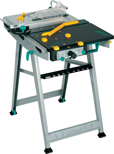

Message  Flubox Sam 9 Juil 2011 - 20:40
Sinon, il y a ça :
Table de sciage maison - Page 2 Wolfcraft-table-de-sciage-et-fraisage-master-1200-659257
Le top ; commande par relais (marche/arrêt du 230V), capot de protection, réglages (° coupe)... étau de menuisier... rail de guidage
scie sauteuse, déf, circulaire... sont adaptables...
En vidéo ; https://www.youtube.com/watch?v=DOwnWs8HHxA
Je pense sérieusement à m'y acheter... pour ce que je fais, ça suffira bien ! Very Happy

Message  Amunuzer Sam 9 Juil 2011 - 21:21
Hello!
Oui dans un sens mais on reste toujours sur du wolfcraf malgré tout Flubox! scratch

Message  LodjiK Sam 9 Juil 2011 - 21:39
Pour répondre à J-p, en "cognant" sans faire exprès d'un coté ou de l'autre de la cape, elle n'a pas tendance à "plier" vers la lame, et là, ça pourrais dangereux ?
Pour répondre à Flubox , Biensur cette table est très bien, mais comme à dit Amunuzer, c'est du Wolfcraft et c'est payant.. içi ma table, je suis fier de la faire moi même, pour bricoler et apprendre au fur et à mesure, et surtout, elle me revient à 25€ ! j'imagine même pas le prix de la Wolfcraft..

Code:
il suffit de faire une rainure de la largeur des deux U assemblé, percer le milieux du U, ce qui donne un demi rond sur chaque C, une rondelle et un boulons ! hop, c'est fixer !
C'est là que je ??? scratch lol!
