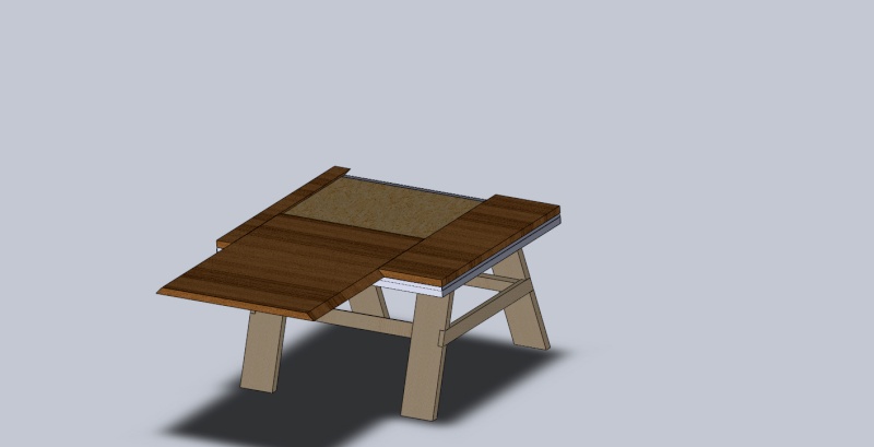

Voila mon début de projet :
C'est pas fini ( le dessin ) !
pour une petite circulaire Bosh
Dimension de la table : 600 *700
Je cherchais une idée pour le guide et celle de Lodjik me plaît
Du concret demain !
Du concret demain !

Bonjour Antoine,
Comme le dis Vincent dans l'un de ses postes, les tables de def et de sciage poussent de tous les cotés
Ton dessin me rappel vaguement quelque chose ICI
Quel est l'épaisseur et la matiére de ton plateau?
Prevois des renforts en dessous pour éviter que plateau ne plie (j'en ai fait les frais sur ma table, j'ai ajouter des cornières).
Pour le guide, il y a la table (l'ancienne!) de Diomedea ICI,
Elle est simple à utiliser et efficase grace a son systéme a queue d'aronde et un peu de graisse pour le glissement.
Bon courage, on attends la suite!

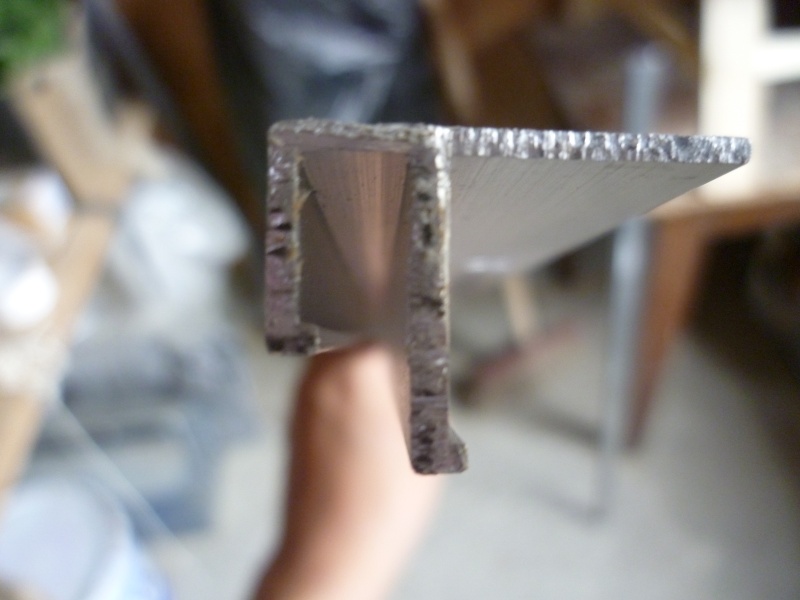

C'est vrai j'ai pas mal lu de truc sur les tables de scie avant de construire notamment celle du Forum ( ) c'est pour ça que ça y ressemble un peu
d'ailleur c'est comme ça que je suis tomber dessus !
pour la matiere du plateau c'est un mixte entre OSB, tres fin , et mélaminé .
Voila les photos :
et je pense faire le tour de la table pour ne pas qu'elle vrille avec ce profilé :
Voila les photos :

Je ne suis pas sur que cela l'empeche de pliée !et je pense faire le tour de la table pour ne pas qu'elle vrille avec ce profilé :
L'épaisseur m'a l'air un peu faible au vu de la taille du plateau!

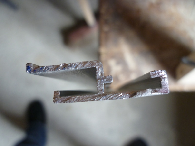

même la rainure de gauche emboiter dans la tranche du plateau ?
Sinon j'ai ça :
et ça :

Bonjour Toine, bonjour dudu,
L'idéal au départ c'est de mettre des traverses sous la table de travail, comme si tu fabriquais une table normale donc, sinon tu ajoutes MAINTENANT plutôt des cornières en L en acier (enfin du fer en L) tout en respectant une section adéquat vis à vis de ta table!
Double travail, fais-donc à l'avenir un bon piétement tout de suite et avec le temps, tu consolides s'il le faut mais vu cette dimension, bien conçu au départ, no problem! pour la suite...

Je ne suis pas spécialiste, mais sur ma table, le plateaux de environ 3 cm, visé sur un cadre bois de 8 cm d'epais, il s'est voilé (creux au centre de la table de 5 mm!).
En ajoutant des corniéres métal j'ai récupérer seulement 3 mm.
Je pense qu'il serait judicieux d'ajouter un renfort central en dessous! le poids de ta machine jouera tot ou tard!
Autre question:
Elle m'a l'air bien basse ta table tu comptes la poser sur un autre support ou travailler à cette hauteur ?
Ensuite pour "le chariot" il te faudra surement ajouter une épaisseur au plateau.

J'ai aussi récupérer des T-track :
Et une plaque de tôle , j'ai de quoi faire une semelle pour ma scie circulaire et une pour ma défonceuse
Un chariot improvisé :
Un petit test sur un bout de sapin :
ça glisse bien !

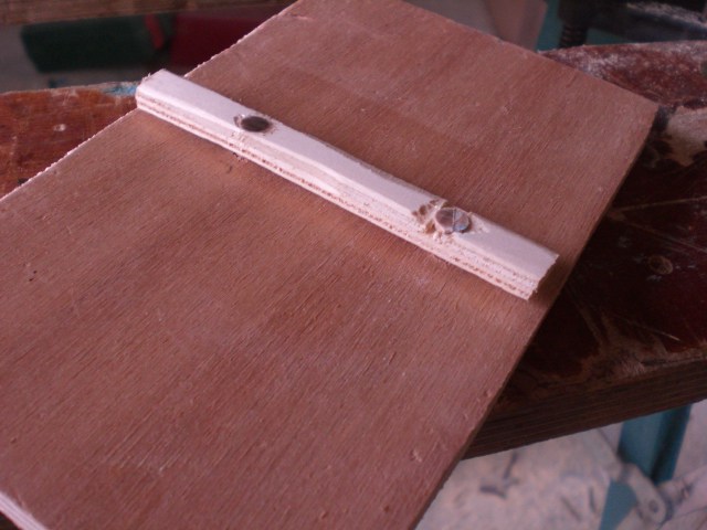

Le guide parallèle se bloquera comme ça
Antoine- complétement accro
- Messages : 2191
Age : 28
Re: Table de sciage
Salut Antoine,
Une idée toute bête, pourquoi pas un écrou à oreilles (papillon)? Tu penses être gêné par cela? Egalement une petite plaque d' acier en remplacement à la pièce de bois?
Amicalement Ledzep.

si on force un peu avec des écrous papillon ... Les doigts durent pas longtemps ( le plus gros que je puisse mettre dans mes rails est du M6 ; et les écrous papillon M6 sont petits )
Et lorsque tu dit
Tu parle du guide d'angle ? Si oui , oui c'était un essaie.
; Antoine
Et lorsque tu dit
ledzep a écrit: Egalement une petite plaque d' acier en remplacement à la pièce de bois?

Pour faire une "clef" pour écrou papillon: un petit morceau de cp, un trou de Ø 6.5 et deux fentes pour les "oreilles". Mes doigts me remercient encore .
