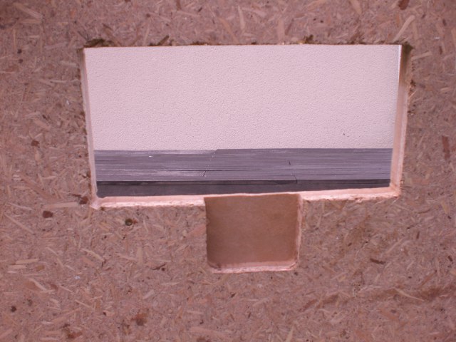

Message  Antoine Mer 31 Aoû 2011 - 19:10
J'ai fini le " trou " !
La table et les deux engins qui iront dessous :
Table de sciage - Page 2 Cimg4018
La " rainure " pour passer le moteur de la circulaire :
Table de sciage - Page 2 Cimg4019
Table de sciage - Page 2 Cimg4020
J'arrive enfin à faire ce que je veut à la défonceuse Very Happy
Prochaine étape : usiner les plaques !

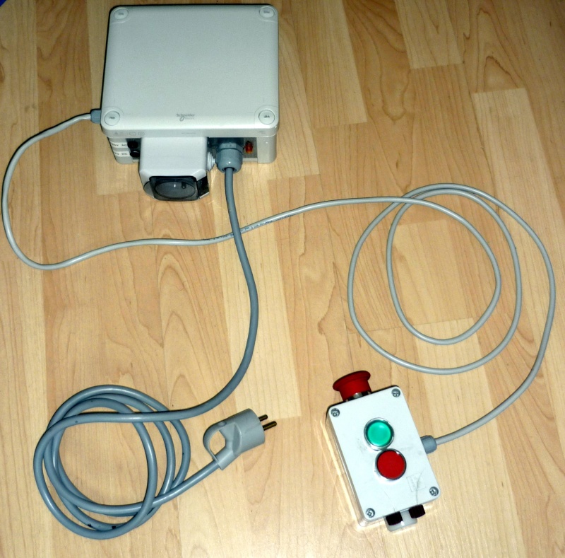

Message  Flubox Jeu 1 Sep 2011 - 13:38
Voici le système que je viens de réaliser, pour m'amuser :
prise commandée
c'est une sorte "d'interrupteur à manque de tension"
- pupitre de commande : bouton marche lumineux vert / arrêt d'urgence / arrêt normal rouge / voyant lumineux présence tension 24v / sorties externes test 24v (bornes marrons)
- partie commande : relais 24 V - voyants marche
- partie puissance : fiche mâle 230V sur secteur - disjoncteur protection - voyant présence tension 230v - prise femelle 230V
Alimentation 230v AC > 24v DC
Si vous avez des questions n'hésitez pas !!
Table de sciage - Page 2 P1040810
Table de sciage - Page 2 P1040811
- Flubox -
Messages : 1154
Points : 2702
Localisation : 74
Table de sciage - Page 2 Empty Re: Table de sciage
Message  dia Jeu 1 Sep 2011 - 13:58
Ton système m'intéresse, si on occulte le transfo 230VAC > 24VDC, comment fonctionne ton système par manque de tension ?
| santa Dia :.
Messages : 2065
Points : 4068
Localisation : Indre et Loire
Message  Flubox Jeu 1 Sep 2011 - 14:06
Pour faire simple :
le relais est composé d'une bobine 24v, qui, quand elle est actionnée ferme et ouvre des contacts
quand je fais passer mon +24V grâce à mon bouton poussoir dans la bobine du relais, et que je relâche le BP, la bobine reste enclenchée grâce à un système d'auto-maintient... la bobine est alimentée : elle ferme des contacts : les contacts 230V qui aliment la prise...
- Flubox -
