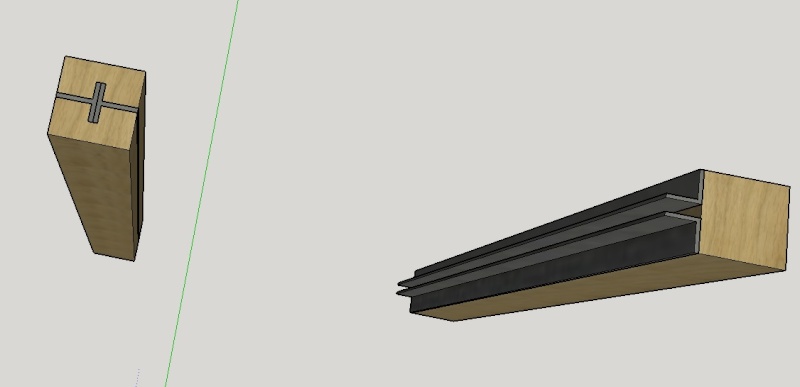

Appréciant toujours autant les réalisations, le professionnalisme, les conseils avisés et la bonne humeur de ce forum, je me tourne vers vous pour ce prochain chantier.
Commençons par une brève description: les outrages du temps font que je ne peux maintenant plus reculer, je dois me coller à la réfection de la clôture séparative de nos voisins. Ce n'est pas un projet qui m'enchante, car ça dépasse le cadre du bois, mais là il n'y a plus le choix. Et comme souvent, c'est bien quand c'est fait! La partie partie basse (à vue de nez 80 à 100cm de haut) est un ancien muret maçonné en pierre (35cm d'épaisseur, état correct sauf à un endroit où il est fissuré et que je dois reprendre), qui est actuellement surmonté de piquets de clôture (Tés, Cornières) en fer, entre lesquels sont fixées des plaques planes de fibrociment. Ces plaques vieillissant et étant fixées (bricolage d'anciens propriétaires) en toutes extrémités sur les piquets (à 1/1.5cm du bord...) se cassent les unes après les autres. Bien que peu catholique, ce montage aura duré son temps (plus de 10ans, c'est sûr)...
Nous sommes en ville et jardins se succédant les uns à côté des autres, cette clôture n'est pas trop exposée au vent. Par conséquent, je souhaite m'appuyer sur ce qui existe, plutôt que de partir sur de plus amples travaux. Je souhaite donc conserver tous les piquets de clôture qui sont en bon état (une partie est récente) et qui sont scellés dans le muret. Ailleurs, je vais en sceller de nouveaux.
Voici une modélisation globale du lieu (25m de long):
Comme vous le voyez, rien n'est droit ici!
Vous noterez que le muret est en briques (je ne suis pas très fort avec Sketchup), mais en réalité il est bien en pierre.
Puis une vue un peu plus précise de la palissade que je souhaite réaliser au dessus du mur:
Grosso modo, cette palissade fera 80 à 100 cm de hauteur (un peu moins haut que les plaques actuelles). Je l'ai prévue de cette manière pour limiter sa prise au vent. L'air pourra circuler entre les lames (en cas de vent) et celles-ci pourront bien sécher (peu de surface horizontale).
L'idée de base est de fixer les poteaux principaux (60x60) sur les piquets de fer scellés (ils sont toujours doublés, environ tous les 1m25), comme cela:
Puis ensuite d'y fixer les lames que j'ai prévue a priori de 90mm x 8mm (je me suis inspiré de ce qui existe dans le commerce, et il n'y a pas d'efforts sur notre clôture qui n'a qu'un rôle occultant). Entre les poteaux seront positionnés deux montants intermédiaires de 60x20.
Pour cela, mon père a récupéré (au prix du bois de chauffage...) des sur-billes de châtaignier que nous allons scier à façon (nous avons une scierie mobile) pour ce chantier. Ces sur-billes ne sont pas de première qualité, mais sur les 3.3m3 que nous avons, nous devrions pouvoir nous en sortir sans problème.
Il n'est pas rare (c'est le moins qu'on puisse dire) que je me torture les méninges sans fin et que je change 10 fois d'avis avant n'importe quel projet, mais là en tout cas, quelques choses sont sûres:
- la palissade va débuter cet été (je commence par une tranche de 10m, les plus abimés et les plus en vis-à-vis avec les voisins)
- l'essence de bois sera du châtaignier
- je me base sur le muret existant, quitte à refaire les joints par endroits

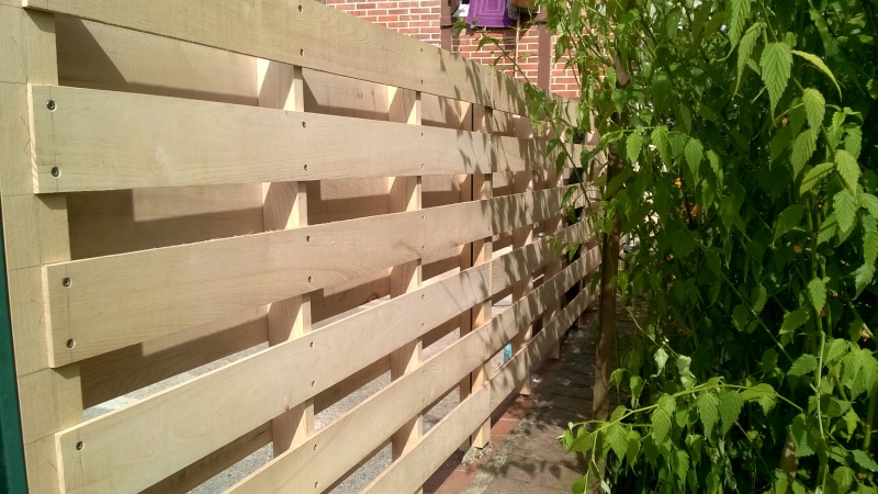

Bonsoir Jerôme et à tous,
Voilà plein de questions pertinentes auxquelles je n'ai pas de réponse. Le projet m'intéresse donc je prends un ticket pour en savoir plus.

Bonjour Jérôme et à tous,
Voilà un projet intéressant et qui me semble bien conçu au niveau esthétique.
En ce qui concerne la taille des vis, je partirais plutôt sur du 3.5*30 ou 35, le 25 me parait un peu court pour ce projet qui va être soumis aux vents et intempéries.
Je suppose que tu vas mettre deux vis par hauteur de lame, pour éviter leur cintrage, ce qui fait beaucoup de vis à la fin du chantier; le tarif FTFI me semble le plus intéressant, on se demande pourquoi autant de différences de prix pour ces vis inox
Personnellement, je ferais un avant trou avant de mettre mes vis pour éviter que ton bois ne se fissure.
Comme toi, j'éviterais les vernis qui s'écaillent au bout de quelques années et je choisirais un produit de protection que je puisse passer au pistolet (gain de temps appréciable).

Je mettrais aussi du 35 mm mini, par contre sur le choix des vis je prendrais des vis avec une partie lisse de mini 8mm avec la tête de manière à bien plaqué la lame sur mon poteau et aussi des têtes avec des stries comme on sait les faire de nos jours pour faciliter le fraisage dans le bois. Je viens de faire mon atelier et dans l'osb que j'ai posé au mur,j'ai été obligé de percer avant sinon je faisais trop de dégât, mais mes vis faisais 40mm .
Concernant la finition ,ce n'est pas mon fort je passe donc mon tour.

Re: Palissade en châtaignier
beau projet...en chataignier en plus...
juste une remarque,j ai fait une palisse de ce genre en douglas presntee sur le forum,j ai pose les lames en quinquonce comme tu le montres...aujourd hui je regrette de ne pas avoir prevu un chevauchement de 5 a 10 mm car j ai des petits jours,pas si genants mais a anticiper...

Merci à tous les 4 pour vos réponses! C'est sympa de pouvoir partager ses problèmes, et les résoudre! Il y en a toujours plus dans deux têtes que dans une!
J'irai tout de même faire un tour chez les revendeurs locaux que j'aime faire travailler quitte à payer un peu plus cher (Foussier a une agence à Blois, mais leurs tarifs sont souvent prohibitifs...).
Et tant pis pour mes batteries qui commencent sérieusement à être faiblardes. Il faudra les recharger régulièrement (tout le temps une sur le chargeur).
https://www.fine-tools.com/bohrer-senker-satz.html
Pour la finition, je n'en ai pas parlé, mais j'envisage de ne pas raboter le bois. Sur les essences que nous avons sciées jusqu'à maintenant, le bois sortie de scierie est très propre (lame fine et bien affutée).
N'ayant pas de pistolet, si j'applique un produit, ce sera au pinceau (brosse).

Jerome41 a écrit:Oui, je prends en compte ta remarque. C'est vrai que ce serait bête une fois les 2000 vis posées (sur les 25m de long) de se rendre compte que le choix n'a pas été bon. Ça ne me correspond pas, je préfère toujours surdimensionner pour être sûr. Tant qu'à le faire, il faut le faire bien!En ce qui concerne la taille des vis, je partirais plutôt sur du 3.5*30 ou 35, le 25 me parait un peu court pour ce projet qui va être soumis aux vents et intempéries.
les 35 mm seront trop longue attention au fer noyer dans le poteau. mais 30 mm devrait passer. et +1 avec 2 vis pour un largeur de planche de 90mm.
Jerome41 a écrit:Oui, j'ai la même interrogation que toi. Est-ce une affaire de qualité? Il est dans cette société difficile de savoir ce que chaque chose vaut vraiment. Mais bon, il faut faire avec. Sauf mauvais retour d'expérience, je pense m'orienter vers ces vis-ci.le tarif FTFI me semble le plus intéressant, on se demande pourquoi autant de différences de prix pour ces vis inox scratch

Voici quelques brèves nouvelles du chantier, qui est maintenant lancé!
Avant (encore un peu maintenant ), c'était comme ça:

Voici une partie du bois fraichement scié:
Puis poncé (pas dans les détails):

Puis le montage d'un premier panneau (c'est parti!):
Puis de trois:
Et enfin, voilà où nous en sommes:
Nous sommes bien contents du résultat! Il n'y a plus qu'à continuer, mais pour cela il faudra attendre un peu...
Jérôme
Puis de trois:
Jérôme

Wha, ça rend bien ! un traitement de prevu ? si oui, ca va pas etre galère à passer ?
- Messages : 14862
Points : 21828
personnellement, j'aurais passé une première couche de traitement avant la pose et recto verso, au rouleau. Question de commodité.
A part ça, le résultat est très sympa

Moi j'aime bien cette clôture. Je me demande si je n'aurais pas fait un biseau à 45° sur la partie supérieure de chaque lame horizontale, de façon à évacuer l'eau au plus vite.
Il se trouve que je dois poser (ou fabriquer, à voir) un unique panneau occultant de 2 m x 1,5 m ces temps-ci, et l'autoclave, ce n'est pas trop mon truc, ton idée m’inspire.
Le rigidité est-elle satisfaisante ?
Quelles vis as-tu utilisé finalement (je suis assez étonné du prix très bas des vis FTFI ) ?

Salut à tous les trois,
Merci pour l'intérêt que vous portez à notre chantier.
A la base, prenant en compte les aptitudes naturelles du châtaignier, sa tendance à grisonner (difficile à empêcher) et le coût des produits spécialisés, j'avais pensé le laisser naturel. Mais notre voisin veut participer en achetant un produit d'entretien. Comme il m'a parlé de vernis et que je n'aime pas trop ces produits filmogènes, je l'ai orienté vers l'huile de lin. Ca sera économique. La protection ne sera pas exceptionnelle, mais cela aura l'avantage de nous permettre d'en remettre une couche quand on veut.
Pour l'aspect difficulté, je pense que la distance de 60mm entre lames devrait permettre de s'en sortir facilement.
Oui, c'était ma première idée aussi! Mais là, il faut de plus laisser sécher le bois bien 1 mois ou 2. Il n'a été scié qu'il y 10 jours.
Oui, la rigidité est bonne. Pour les vis j'ai pris les 4x30 de chez Bricozor. Pour l'instant, je n'ai pas de souci avec.
Jérôme
Jérôme

Bonjour jerome41, j'aime bien aussi, petite question,quel est l'espacement entre 2 piquets métalliques pré existants ? Et l'espacement entre 2 montant bois de tes panneaux ?
f1pzy- complétement accro
- Messages : 1408
Points : 2415
Localisation : Langres
Je crois que Jerome41 avait donné ces valeurs :
125 cm entre les poteaux
2 montants entre chaque poteau soit pas loin de 40 cm entre les montants.

Footix a bien répondu: il y a entre 113cm et 140cm entre les poteaux. J'ai ensuite divisé l'espace en trois pour positionner les montants intermédiaires.
Concernant la stagnation de l'eau, idéalement il aurait en effet fallu faire quelque chose, mais vu l'ampleur du chantier j'ai pris des raccourcis...
Jérôme
Jérôme
Il y a du travail, c'est sûr.
Combien de temps y-as-tu consacré ?
footix_- complétement accro
- Messages : 831
Points : 2112
Localisation : Lorraine
Pour le sciage de 2/3 du bois nécessaire, nous avons passé une journée et demie. Ensuite pour le ponçage et le montage de deux panneaux (poteau et lames), il faut compter une grosse journée bien remplie.
Là il ne reste que deux panneaux, pour lesquels je peux m'appuyer sur les piquets métalliques existants, mais ensuite il faudra en plus que je scelle 12 piquets supplémentaires. Un travail que je n'aime pas!!
Jérôme
Jérôme
