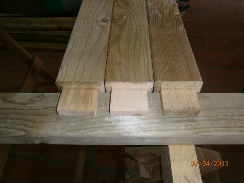

maintenant, il me faut faire un portillon qui donne accès au chemin,
Direction l'atelier, taille de la limite des tenons à la scie à format
découpe avec la toupie des joues des tenons
résultat:

- pourquoi passes tu d'abord tes montants sur la circulaire, avant d'usiner les tenons ?

Je passe les tenons à la circulaire en premier comme çà je n'ai pas d'arrachement des fibres de bois quand j'utilise le plateau à tenonner et çà m'évite de mettre une pièce martyr quand je fais le tenon.
