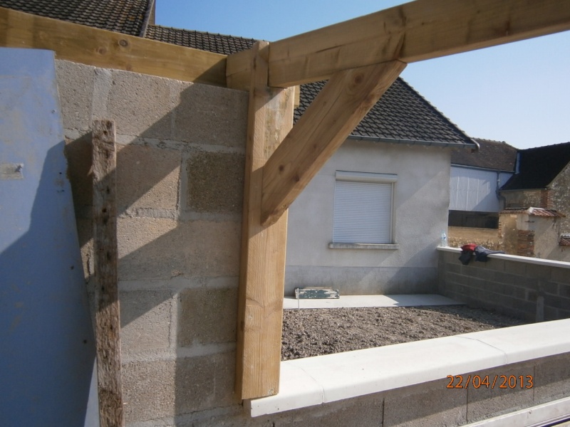

Message  jb53 Lun 22 Avr 2013 - 21:18
bonjour tout le monde,
je viens de modifier le côté droit comme recommandé par bricoleux et jcl en rajoutant une jambe de force, voici les photos:
Terrasse en épicéa autoclave P4220010
Terrasse en épicéa autoclave P4220011
la suite au prochain épisode

Message  jb53 Mar 23 Juil 2013 - 18:26
Bonjour tout le monde,
la suite: la rampe d'escalier,
Terrasse en épicéa autoclave P7220211
Terrasse en épicéa autoclave P7220212
voilà, c'est tout pour le moment
salutations
