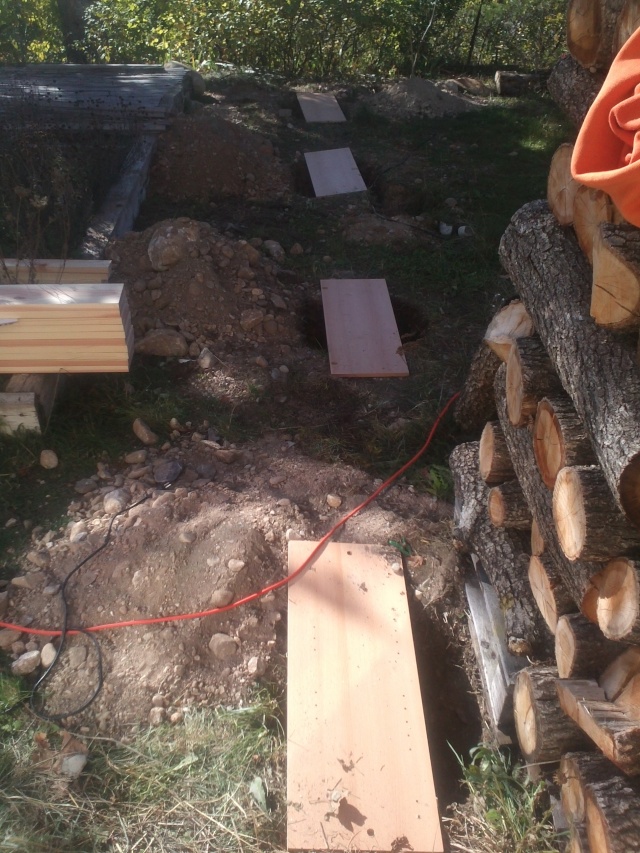

Non que l'on ne puisse plus se voir avec les voisins ,nous avons décidé ensemble de faire et poser une palissade de separation entre nos jardins apres 4 ans a se voir manger , jouer avec nos enfants...
cela allait comme ça et puis aujourd hui on le souhaite plus intime...
voila le AVANT
palissade brise vue en douglas Img24210
palissade brise vue en douglas Img24211
et le modele choisi de concert sur la toile...
palissade brise vue en douglas Pannea10
nous sommes allés chercher le douglas a Die pour un prix defiant toute concurrence ,mais les planches ont quand meme beaucoup d'aubier...
on a commencé par creuser les trous a la pioche et barre a mine...efficacite redoutable et pas de trop gros obstacles...
j'ai preparer les bois a la rabot et deligner pour une largeur fixe de moises
palissade brise vue en douglas Img25310
palissade brise vue en douglas Img24212
taille des moises a la circulaire et ebauchoir
palissade brise vue en douglas Img25311
palissade brise vue en douglas Img25312
les poteaux finis,nous allons tronconner les planches a longueur et faire un montage a blanc in situ pour les coupes basses ,le terrain etant en pente legere mais 35 cm sur 7 m quand meme...
avant de monter la palisse au sol et lever le tout pour couler le beton..
a plus pour la suite

Message  tomailya Jeu 30 Oct 2014 - 9:47
brice,on etait parti sur du 10*10 mais on est monté a 12*12. par esthetisme car les planches etaient en 15 et ça. faisait trop...je suis redescendu a 14...la palissade va etre posée dans le couloir a vent dominant...d ou le choix ajouré pour le laisser filer mais ça va bien pousser...
les poteaux seront enterres contre mon gout mais le proprio veut limiter o max la depense...j ai du goudron pourlimiter la vitesse de deterioration mais bon...il ne voit pas un cote durable a cette palisse en cas de depart des locataires...??
on s est un peu battu pour faire qqchose de beau et pas juste utilitzire ...
a plus
toma

Message  niaproun Jeu 30 Oct 2014 - 14:07
Pour les bas de poteaux il s'agit de les protéger, un peu, de la pourriture, soit des champignons qui boulotent la cellulose.
Divers trucs anciens et pas très écolos:
Bruler en superficie le bout enterré, ça ça va encore
Tremper (imbiber, dans un seau) dans de l'huile (moteur, vidange etc) les champs n'aiment pas
Tremper dans du cresyl (le truc pour désinfecter les étables) ça pue un peu
Le pire la créosote si on en trouve encore.
Messages : 4694

Message  tomailya Sam 8 Nov 2014 - 19:54
bonsoir ,
absent depuis une semaine ,je n'ai pu finir de partager le montage de la palisse ,fini le w.e dernier juste avant mon depart...
ici ,passage a l'huile de lin et terebentine
les fameux trous
pose du premier poteau fixé dans la facade avec une equerre et une tige filetée ,scellées chimiquement
palissade brise vue en douglas Img25410
assemblage des 2 premieres travées au sol puis levage et contreventement apres mise a niveaux
palissade brise vue en douglas Img25510
puis pose du dernier poteau à aligner avec les autres...chaud...pour bien aligner les moises et donc les lames dans l 'horizontalité
palissade brise vue en douglas Img25511
palissade brise vue en douglas Img25512
avant coulage du beton ,nous avons donc goudronné les bas de poteaux ,pointé ces derniers et ferraillé pour bien ancrer .
Résultat une fois le deuxieme coté assemblé...
palissade brise vue en douglas Img25910
palissade brise vue en douglas Img25911
palissade brise vue en douglas Img25912
il manque deux planches en bas que je vais faire en mélèze car nous n'avions pas prévu un si fort denivelé et il nous a fallu changer un peu le plan initial...commande de bois un peu juste...
autre remarque ,les moises ont été décalées de la largeur des lames ce qui donne un léger jour entre les lames...il aurai fallu chevaucher celles ci pour etre nickel...!
comme Alain ,je ne suis pas fan de barriere et donc la palisse me parait deja trop haute...a voir dans le temps ,si elle ne va pas prendre un coup de tronço a la tete ...!!!
reste a faire un contreventement définitif sur le dernier poteau qui reste discret et pas trop encombrant...et des plateaux comme sur la photo de présentation pour décorer un peu ce mur...
nous avons laisser un passage au bout pour les enfants qui naviguent regulierement d'un coté a l'autre .
merci de m'avoir suivi jusque là !
