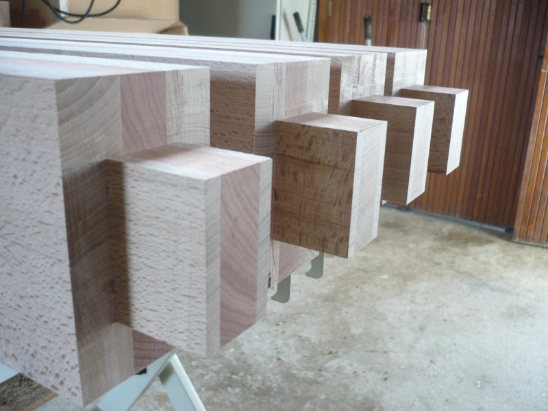

montage plateau
je voudrais m'inspirer des projets vus sur ces site pour construire mon établis.
Cependant, je ne comprend pas comment fixer le plateau sur la structure.
Je prend exemple de cet établis

Re: Dans la rubrique des beaux établis
Bonjour Cecco,
pour fixer le plateau sur la structure du piétement tu as des vis qui traversent les petites traverses haute de chaque coté et qui viennent fixer le plateau, on les voit sur la première photo, tu as également les tenons de chaque pieds qui viennent se loger dans les mortaises du plateau, je te met des photo du mien en cours de réalisation pour que tu vois un peu mieux.
sur celle-ci tu aperçois les trous pour visser le plateau du dessous
et sur celle-là les tenons
rien n’empêche de visser au travers du plateau au niveau du tenon mais il faut bouchonner les trous, question d’esthétique.
- Messages : 1614
Points : 4225
Bonsoir Cecco
Sur la première image, en haut de chaque pied il y a un tenon. Il faut faire une mortaise sous le
plateau pour chaque tenon. Ce système empêche le plateau de bougé en long, large et en travers.
Tu peux voir aussi sur les traverses haute 2 vis ou tirefond par traverse. Elles servent a fixer le
piétement au plateau.
Beau projet en tous cas, j'espère avoir répondu a tes interrogations.
Amicalement, cyril

celui la est pas mal non plus
pascal13- posteur Régulier
- Messages : 119
Points : 281
Age : 32
Le moin que l'on puisse dire c'est qu'il est vraiment fonctionnel.
