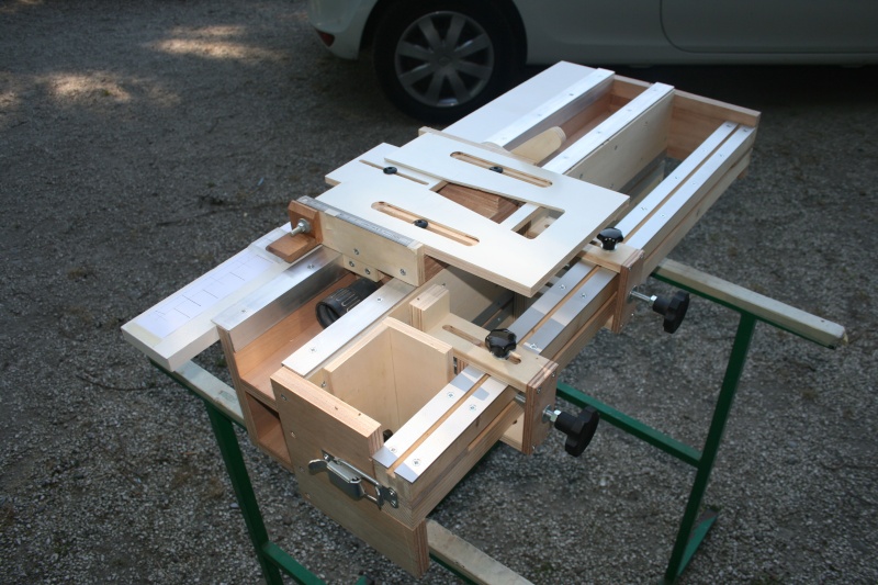

Bonsoir Patrick,
Comme promis, avec du retard , les photos du Woodrat assemblé l'hiver dernier.
J'ai un peu testé comme ça vite fait mais sans plus, il faudra que je m'y colle, pour bientôt.
Oubli pas la bague de copiage, impératif.
Bon montage.
Cyril
Bon montage.
Cyril

Ha oui, beau travail, je vois que tu a remplacé le MDF par du bois brut!
Par contre moi, j'ai du MDF dans mon fouis et ça tombe tout juste. Je pense peindre l'ensemble une fois fini!
Vous pouvez remarquer que je me suis levé très tôt, ce matin, bicause, je n'arête pas de penser à ce satané machin et ça m'empêche de dormir.
Hier j'ai malgré tout avancé un peu. Toutes les pièces de bois du module 2 ont été coupées et poncées, il ne me reste plus que deux trous de 10 mm à faire dans deux petites pièces (1) pour y insérer mes écrous à chasser. Bien qu'ayant pris la mesure extérieure de ces écrous, j'ai constaté que c'est un petit 10 mm, de ce fait, je vais les faire à 9,5 mm et je verrais après!
Je n'avais plus de tourillons de 6 mm (2), alors je me suis amusé à les tourner (sur mon gros tour)
Aujourd'hui, je commence le montage à blanc du module 2, je vais aussi aller faire un tour du côté de la GSB qui se trouve au bout de ma rue, pour y acheter une tige filetée M8, car je n'en ai plus en stock. Pour la fermeture, j'ai récupéré un cercle de serrage d'un bidon. Je vais fabriquer cette dernière avec le système de serrage de ce cercle. Concernant la charnière, je vais en couper une dans une charnière vendue au mètre que j'ai encore de réserve.
Il faudra que je trouve du bois stratifié, ce qui n'est pas facile. Si je ne trouve pas, je l’achèterais mais, il ne m'en faut pas beaucoup et je suis obligé de prendre au minimum une plaque de 52 x 100 cm!

Je ne sais pas encore ce que je pourrais faire au juste avec cet engin! Je ai aucune idée de quelle façon ça fonctionne pour le moment, cela devra être appris quand j'aurais fini. Il existe un tas de vidéos sur You tube concernant le Woodrat!
Pour le type qui vend ses plans, c'est tout à fait normal, il n'est pas sur les forums. Par contre c'est un professionnel qui travaille pour des revues de bricolage et, je n'ai jamais vu de professionnels faire de partages gratuits!
Hier, j'ai pas mal avancé. Je suis allé chercher ma tige fileté et mon plat en aluminium. J'ai coupé les plats à bonne longueur et y ais fait les trous pour leur fixation sur le module. J'ai récupéré dans mon fouis, une charnière bien solide. J'ai abandonné l'idée de la charnière au mètre car elle me semblait quand même mal adapté pour le woodrat.
J'ai coupé mes deux tiges filetées à longueur, quoi que je trouve qu'elles sont encore un peu trop longue, je verrais ça après. J'ai collé l'ensemble du guide et l'ais poncé.
Puis j'ai monté à blanc les deux "trucs machin chouette" ci-dessous. Je ne sais pas du tout à quoi ces deux pièces servent, on dirait des presses ou quelque chose comme ça, mais ça me parait bien faible pour des presses.
Sur la pièce du fond (côté droit) de ce "truc machin chouette", il y a un trou dans le bas qui vient à deux cm en dessous du guide se trouvant sur le côté du module 1, je ne sais pas à quoi il sert.
Ici rien n'est encore collé, c'est monté à blanc.
Vue de l'autre côté.
Ici, vue avec le guide ouvert.
Prochaine étape, je vais devoir faire cinq poignées de serrage, tournées dans du hêtre.
Fabriquer les deux petites plaques d'acier qui doivent aller sur les "trucs machin chouette" pour recevoir les tiges filetées lors du serrage de ces dernières. A ce sujet, on dit sur le plan d'utiliser des fers plats de 5 mm d'épaisseur, je n'en ai pas trouvé dans mon fouis, et j'utiliserais des 3 mm à la place. De toutes façon je ne vois pas pourquoi utiliser des fers plats aussi gros.
Ajuster le bout du guide car il ressort de 5 mm à cause du dépassement du plat en allu.
Coller les deux "trucs machin chouette" et les poncer.
Fabriquer le système de fermeture du guide, et le module 2 est fini aussi.
Donc après ça, direction module 3!

La suite à demain!
Toutes les pièces ont été ajustées.
La charnière a été remise.
Les vis de serrage des "trucs machin chouettes" ont été façonnées et placées.
J'ai mis des ailettes en attendant de tourner mes poignées. Le filetage dépasse assez fort pour pouvoir les régler à bonne longueur quand je mettrais les poignées.
Les plaques de fer servant à bloquer le système sont à leur place.
Les tiges filetées servant à bloquer les "trucs machins chouettes" sont aussi à leur place en attendant leurs poignées respectives.
Le guide a été en partie ajusté à sa place, je dois encore enlever deux millimètres sur la planchette qui le bloque.
Ceci est le cercle de serrage que j'ai récupéré. Le système sera transformé pour serrer le guide à sa place.
Système de serrage fermé.
Système de serrage ouvert.
Ce système devra être coupé à certains endroits, la pièce qui va aller sur le guide sera fait avec du gros fil de fer de 2 ou 3 mm de diamètre.
La suite à demain!

Toutes les mesures sont en métrique sur les plans, Steffit, mais avant de m'attaquer à ça, je vais faire le pantographe 3D qui me sera bien plus utile!
Aujourd'hui, j'ai terminé totalement le deuxième module.
Ceci est une partie du système de fermeture récupéré sur le cercle de tonneau que j'ai écrasé et replié pour en faire un petit crochet. Vous pouvez remarquer que mon MDF s'est un peu fêlé quand j'ai fixé la pièce dessus. Je vais donc devoir réparer ça en recoupant la partie fêlée sur 1,5 cm de largeur et remplacer ça par un morceau de hêtre.
Là, c'est le reste du système de fermeture que j'ai transformé. J'ai dû redresser la poignée car elle ne fermait pas completement du fait qu'elle était courbe. Ces deux pièces ont été fixées.
Et voilà le travail, ça ferme parfaitement bien cette histoire!
Là, j'ai changé la pièce avec du stratifié qui m'a été gentilment offert par Phil59, encore merci Phil!
Ensuite, je me suis attaqué au module trois, le dernier.
J'ai commencé à tracer les pièces de ce troisième module directement sur le bois. En effet, j'ai remarqué avec le module 2, que certaines pièces modèles (gabaries) imprimés contenaient des fautes de côtes, heureusement que je vérifie toujours plusieurs fois les côtes avant de débiter mes pièces. Je n'ai donc plus trop confiance en ces gabaries!
Suite à demain!
Suite à demain!
