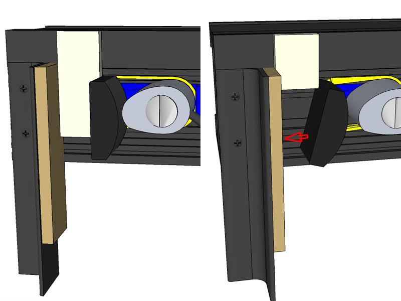

Le rail comporte 2 presses. Une servant à maintenir la pièce travaillée et l’autre pour maintenir la pièce qui servira de guide. Cette image extraite de la vidéo de présentation résume bien l’idée de base.
Sur une pièce servant au réglage, fixée dans la presse de droite, on fait un fraisage. Cette pièce (sans déplacer le rail !) est alors fixée dans la presse de gauche. Avec un crayon, on marque l’empreinte du fraisage (flèche rouge sur l’image) sur le support fixe du Woodrat. Après avoir tracé l’emplacement des queues d’aronde sur une pièce (en jaune sur l’image), on la fixe dans la presse de gauche. La pièce à usiner est alors fixée dans la presse de droite. Il suffit alors de déplacer le rail pour faire coïncider la pièce tracée et l’empreinte sur le support fixe pour que la pièce à usiner soit bien positionnée pour le fraisage.

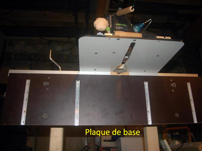

J’ai donc décidé d’enlever les presses et de fabriquer un support plus adapté à mes besoins. Voici donc la plaque de base qui me sert de support aux différentes fixations. J’ai utilisé du contreplaqué filmé de 18 mm et quelques rails alu.
Le WOODRAT Base-f11

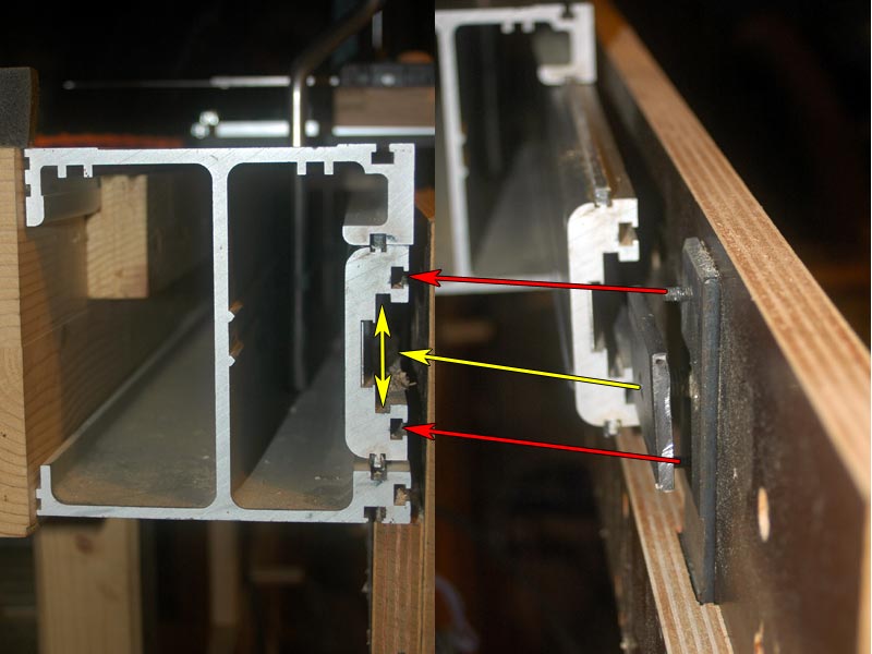

De profil, on voit que le rail mobile est une sorte de T-track géant (flèche jaune) qui servira de support à la plaque de base.
Le WOODRAT Fixati11
De part et d'autre de cette grande rainure, 2 autres rainures plus petites serviront d'appuis aux vis de réglage (flèches rouges). En vissant l’une et en dévissant l’autre, on fait varier l’inclinaison de la plaque de base et on peut donc la régler perpendiculairement au support de la défonceuse.

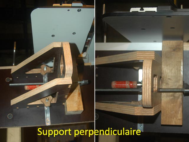

Sur cette plaque de base, on peut donc fixer les pièces à travailler directement ou avec un support réglable en hauteur.
Le WOODRAT Pieces10
Le WOODRAT Suppor10
Le WOODRAT Suppor11

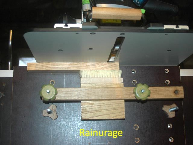

Pour faire un rainurage, on utilise une brosse pour plaquer la pièce sous la table de défonceuse et on pousse la pièce à la main. Ce système bien qu’apparemment farfelu est très efficace. Seul petit ou même gros bémol, dans cette configuration on ne voit pas ses mains qui sont sous la table de défonceuse et peuvent donc se rapprocher dangereusement de la fraise. CONCENTRATION OBLIGATOIRE !!!

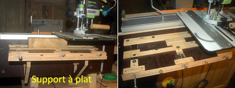

Pour contourner ce problème, j’ai bricolé un support « à plat » qui permet de serrer la pièce à rainurer. La translation est alors effectuée avec la manivelle et la sécurité est retrouvée !

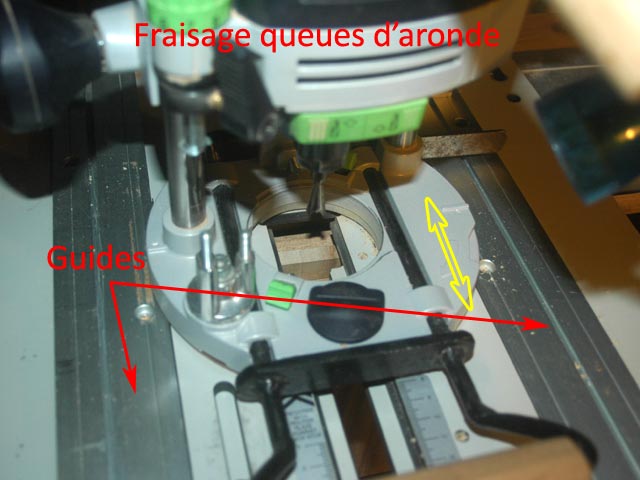

Pour faire un assemblage à queues d’arondes, on commence par fraiser les queues. La défonceuse coulisse alors d’avant en arrière guidée par 2 réglettes en alu.
Le WOODRAT Aronde10
Pour le fraisage des contre-queues, on démonte les 2 réglettes en alu pour les remplacer par 2 butées angulaires. Sur la plaque supportant la défonceuse, on monte la plaquette pivot. Elle est réglable et solidaire de la table de défonceuse. Cette plaque fixe l’axe de rotation. On peut aussi monter une clé Allen sur la plaque pivot. Elle servira de butée de fin de course pour la défonceuse si on veut faire des queues d’arondes recouvertes.

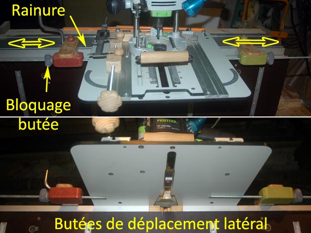

Les supports des butées latérales sont fixés dans une rainure sur la face supérieure du rail principal. Ces supports permettent un réglage grossier des butées. Les tiges filetées servant de butées peuvent alors être vissées ou dévissées pour affiner le réglage qui sera alors verrouillé par les boutons gris.
Le WOODRAT Butees11
Pour limiter le déplacement avant / arrière, un bout de fer plat est boulonné à l’arrière de la défonceuse. Il servira d’index. La butée est réglable dans une rainure des guides alu. Bien entendu, une deuxième butée permettra de limiter complètement la course de la défonceuse.
Le WOODRAT Butee-10

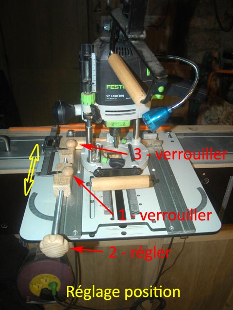

Dernière adaptation en date, le réglage à vis de la position de la défonceuse. La aussi, j’ai utilisé la rainure des guides alu. Le système est fixé à l’arrière de la défonceuse. On desserre les boutons de blocage des 2 parties. On fait un réglage grossier de la position puis on bloque la partie avant. Avec la molette de réglage, on règle plus finement la position. Les déplacements peuvent être lus sur le pied à coulisse fixé sur l’ensemble. On termine en bloquant la partie arrière pour verrouiller le réglage.
Le WOODRAT Reglag13
