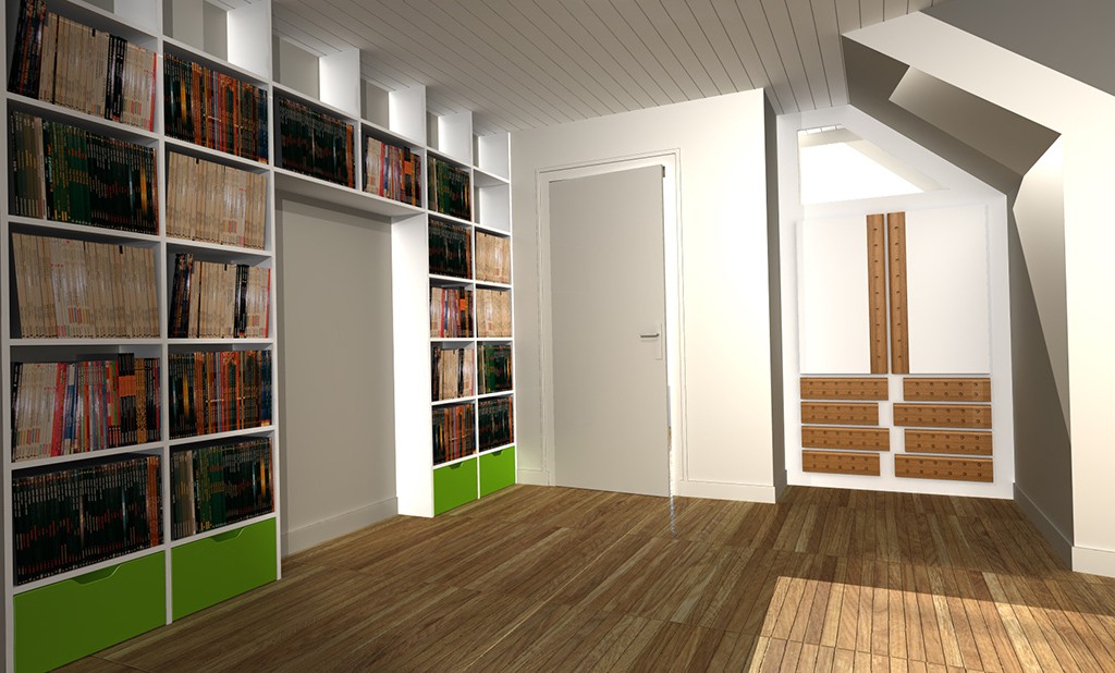

j'y vait de ma question également. J'ai eu l'occasion de voir certains d'entre vous faire des images d'un réalisme bluffant de création solidworks (Diomeda pour ne citer que lui, mais c'est loin d'erte le seul) et en condition "naturelle".
Dans un autre fil, je réalise un banc de salon de jardin et j'aurait aimé faire de même. J'ai pris une photo de son environnement que voici:
Pour les besoins du site MB, elle est en Jpeg, mais elle est en Tif pour les besoins de solidworks. Du moins c'est ce que j'ai cru comprendre au grés de mes recherches. Par contre il y aurait plusieurs Tiff possible
.. et vous l'avez compris je n'arrive à rien. Je voudrait poser sur cette image mon fichier solidworks. Pour etre plus réaliste, j'ai mit sur la photo de la terrasse des bouchons d'orangina pile poil à l'écartement des pieds ...
comment feriez vous, si toutefois c'est faisable ??

Si le but est juste de mettre l'image en fond, tu peux utiliser les scènes personnalisées .. voir un exemple ici (sauf que c'est un environnement sphérique, mais le principe est le même)
http://fr.calameo.com/read/00001363260f8c3565f55
Par contre, pas simple de faire correspondre la 3D avec l'image d'arrière plan.
Si par contre tu veux quelque chose de plus maniable, il faut construire tes objets de la scene en 3D (le plancher, le mur, la cabane) et leur appliquer une texture que tu devra tirer de ton image ... ce qui nécessite pas mal de travail de découpe et traitement sur l'image pour extraire les différentes textures ...

Même réponse que David...
faire correspondre un objet avec un arrière plan est assez complexe... Ici un essai d'une capture SW sous PhotoShop:
Donc quand je cherche à voir ce que ça donne dans l'environnement, je recréer le décor:

Re: Premiers Pas avec SolidWorks.
Voila David, C'est fait!
En relisant le tuto, je me rend compte qu'avec l'ordinateur d'aujourd'hui, je peux me permettre certaines choses que je ne pouvais pas faire à l'époque!
Par exemple:
Et on lance la vue. Cette fois vous en avez pour un demi heure!
Aujourd'hui c'est à peine une minute!
Je peux par conséquent pousser les curseurs sans problème, ou rajouter de la profondeur de champs etc...
Ne t'inquiète pas toutikini, ça viendra! Mais il ne faut pas avoir peur d'y passer du temps... Après tu verra, ça deviendra un jeu!
