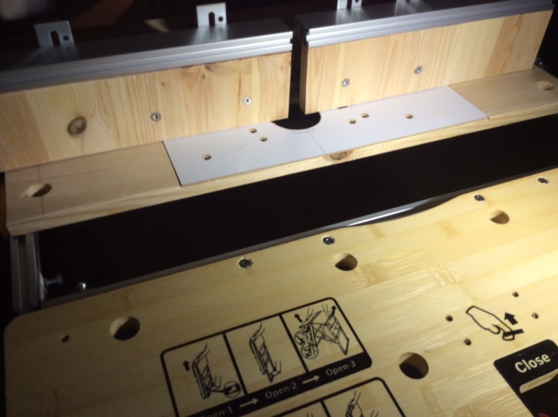

Bonjour A tous,
Début du proto de la platine pour intégrer la défonceuse, la scie sauteuse et la scie circulaire. Je me demande encore comment faire pour fixer rapidement les outils sur la plaque. Ici le proto est en version "fixation par Vis", cela impose de tarauder les outils (sauf la défonceuse), pas rapide .

Le montage continue, hier : fabrication du plan proto en bois + installation sur établi + rail parallèle :
Kbois

Aujourd'hui : réalisation du proto de guide de lame de scie sauteuse sur profilé alu avec 2 roulements à billes :
Et réalisation du modèle 3D pour les presseurs.
Je me pose une question, est ce que quelqu'un a des presseurs du type ci-dessous ?
Je cherche à connaitre la taille des encoches et lamelles (5mm me parait bien sur 100mm de long et 15mm de large) ?
type :
Merci d'avance.
Kbois

Aujourd'hui mise à jour du modele 3D :
Vue d'ensemble :
Le design de poussoir (entre Festool et les presseurs-peigne Bench Dog) :
Kbois
Vue d'ensemble :
Kbois

Conception du carter de scie circulaire :
Et fabrication d'un rack pour l'électroportatif grâce au Kit Undercover Jig vraiment super :
Je reçois bientôt la suite des profilés alu , commande des poignées aussi.
Kbois
