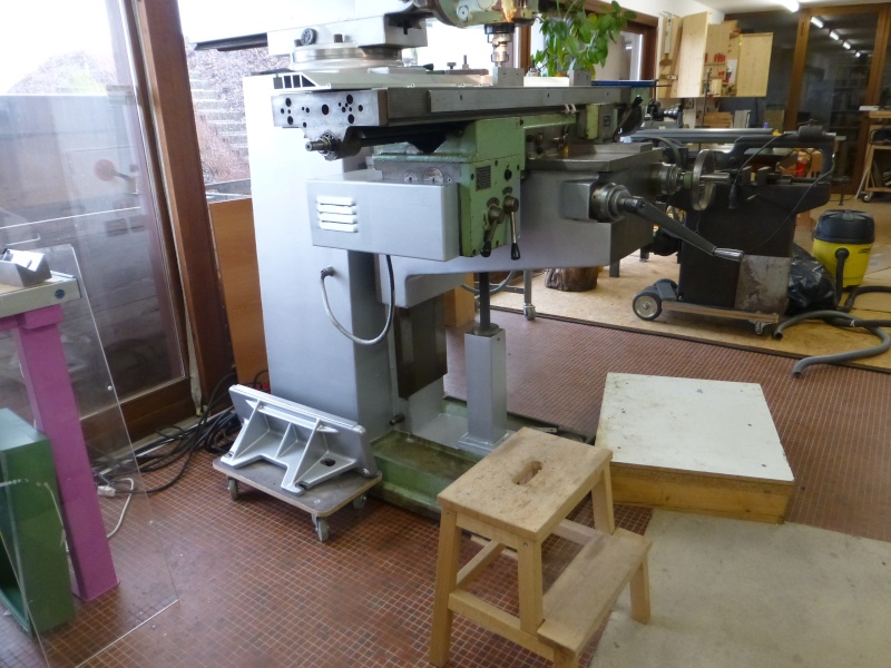

Message  pili Dim 22 Fév 2015 - 20:30
Bonsoir Cyril, non, impossible de copier ce système, je vais être obligé de composer avec l'ancien de ma dégau, mais en améliorant le serrage du guide et si possible avec 2 points de serrage !
Un nouveau guide pour mon ancienne dégau ....!!!! P1050525
une seule vis de serrage pour tenir le guide ......???!!!
Un nouveau guide pour mon ancienne dégau ....!!!! P1050526
voilà le guide démonté, plus qu'à réfléchir....un peu ... beaucoup....!!!!
Un nouveau guide pour mon ancienne dégau ....!!!! P1050627
alors un petit moment sur ma fraiseuse .... je me demande ce que je photographie.....???? On ne voit strictement rien !!! Que des copeaux.....!!
Un nouveau guide pour mon ancienne dégau ....!!!! P1050628
et pourtant, c'est un beau bout d'acier  !!!
Un nouveau guide pour mon ancienne dégau ....!!!! P1050629
il me faut un perçage de 30mm H7 en plein milieux de cette pièce !
Un nouveau guide pour mon ancienne dégau ....!!!! P1050630
et comme on a pas toujours les bons outils ....on se débrouille avec ce que l'on a !!
Un nouveau guide pour mon ancienne dégau ....!!!! P1050631
mais ça va bien aussi ....!!
Un nouveau guide pour mon ancienne dégau ....!!!! P1050632
et on termine avec la tête à aléser !
Un nouveau guide pour mon ancienne dégau ....!!!! P1050633
voilà mon bout d'acier à la bonne place !!!
Un nouveau guide pour mon ancienne dégau ....!!!! P1060250
encore quelques opérations de fraisage, car pour pouvoir régler de 90° à 45° c'est pas triste ....!!!
Un nouveau guide pour mon ancienne dégau ....!!!! P1060251
on fini bien par y arriver .... !!!
Un nouveau guide pour mon ancienne dégau ....!!!! P1060310
voilà ....en place, prêt pour des essais de montage ....!!
A demain        Pierre

j'ai dû employer ma grande fraiseuse, que j'apprécie de plus en plus... et dire que personne ne voulait de cette machine qui croupissait dans un hangar hiver comme été !!!
Un nouveau guide pour mon ancienne dégau ....!!!! P1060319
c'est vrai que pour fixer des outils, il faut monter sur un escabeau !
Un nouveau guide pour mon ancienne dégau ....!!!! P1060320
avec la bonne machine... pas de problème... ça va tout seul  !!!!!
Un nouveau guide pour mon ancienne dégau ....!!!! P1060321
les 45° degrés sont là.... tout va bien !!!!
