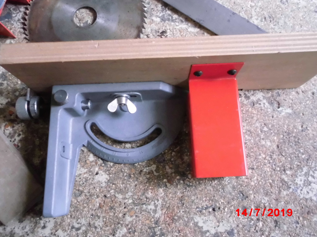

Je cherche ce système la monté , car je n' ai pas le schéma de montage , j' ai la documentation pour les réglages etc... mais pas le montage complet , donc je n' arrive pas à assembler le kit complet. J' ai même des pièces dedans et je doute qu' elles aillent avec...
Voici la photo de ce que je voudrai pouvoir remonter :
La pièce de la troisième photo se fixe ou et sur quelle autre pièce ?
Merci Duncan...,
Mais ce n' est pas cela que je cherche, par contre sur ta vidéo c' est la montage oscillant qui est monté ? car je constate que ça ne fait pas de bruit...

Pareil la pièce de bois avec petit bouton boule noir du bas de la dernière photo , je ne vois pas à quoi il sert non plus...

voila quelques liens
https://forum.copaindescopeaux.fr/viewtopic.php?t=2002
mais il te manque 2 flasques pour le montage
la piéce en bois je l'ai aussi, mais j'ai jamais trouvé a quoi ca sert

La pièce de bois est le contre guide de coupe pour les pièces courtes

renseignement guide pour 617 ou 616
goupildu59 a écrit:Pareil la pièce de bois avec petit bouton boule noir du bas de la dernière photo , je ne vois pas à quoi il sert non plus...
Cette pièce est en fait un guide auxiliaire pour le délignage de pièces étroites étant donné que le guide parallèle ne peut passer sous le protecteur .
Elle se fixe sur le guide parallèle court permettant ainsi de s'approcher au maximum de la lame.
Exemple délignage de baguettes de faible épaisseur
salut à +++

Non il est complet ( il sont en alu sur la photo les deux flasques pour l' inclinaison de lame )
Je viens de faire mes premiers essai , en rien c' est dangereux , il y a de bonnes protections, et le risque de se faire avaler la pièce est quasiment nul.
Ca donne un très bon résultat d' ailleurs , et pas de limite de largeur.
Reste à savoir ou va la pièce en bois.
La ou je bloquai un peu c' est les deux vis du carter rouge , j' avais pas bien comprît qu'ils allaient dans le lardon...
