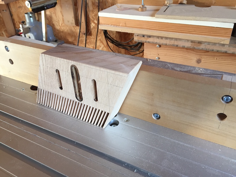

Mon cahier des charge stipule qu'avec le même support, je dois pouvoir changer le guide. Il est donc démontable.
En premier chef, et au premier ras bord, ça donne ceci
C'est de l'alisier, essence sympa, qui ne travaille pas depuis plusieurs années que j'avais ce morceau fixé devant le guide ci-dessus. En fait, monté sur le guide, il n'était pas d'équerre, mais ce n'était pas le bois, mais la ferraille qui déconnait. J'ai donc récupéré le bois, et l'ai fixé sur un support en CP. 2 épaisseurs de 18, soit 36mm, si je ne me trompe.
Voici l'arrière. Les renforts sont pris dans un petit frêne de 25mm qui trainait sur une étagère.
Le guide est fixé au support par 4 boulons à tête creuse 6 pans, 2 dans le socle, et 2 dans les renforts en frêne. Il est ainsi facilement démontzable pour en mettre un autre à la place, en cas de besoin différent. Me demandez pas quel besoin, je n'en sais rien. Si, par exemple, au cas où un guide plus haut est nécessaire.
Je regrette un peu d'avoir fait le socle en CP. Ce serait à refaire, je fabriquerais un "tripli" en alisier, ou en platane, par exemple. C'est nettement plus solide. Et pour éviter que ça travaille trop, le tripli massif, c'est nickel.

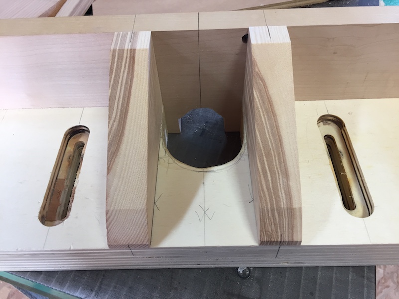

Maintenant, passons à l'aspiration.

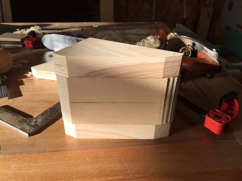

Deux petits bois, un de chaque coté, grossièrement découpés à la SAR, et fignolés au rabot
mise en place à blanc
préparation de l'élément dans lequel viendra se brancher le tuyau de l'aspi. Reste plus qu'à finir de mettre tout bien propre au rabot, percer et fixer. Pour percer, j'attends la scie cloche de 58mm, achetée hier, sur le site outiland. C'est la première fois que j'y achète, j'espère que ça va arriver rapidement.

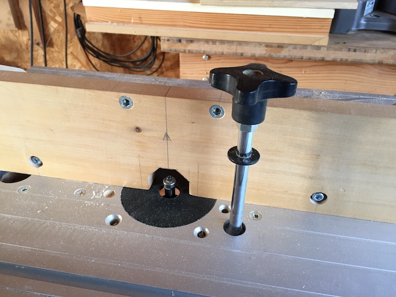

J'aurais pu faire le trou avec le compas de la def, mais comme je perce de temps en temps à 58mm, j'aime bien faire les trous de 58, c'est une bonne dimension. Ni trop grand, ni trop petit, j'ai finalement préféré m'équiper d'une scie cloche, c'est plus vite fait.
Donc, la prochaine étape pour ça, dès que je reçois la scie cloche, je perce à 58, et je mets en place.

Il n'est pas un peu trop épais ton peigne presseur ???

Dominique, c'est le presseur ... épais, celui-ci. J'en ai des plus fins, dont je me sers généralement. Mais celui-ci était pour des pièces spéciales (dont je ne me rappelle plus la spécificité). On pourrait effectivement, imaginer un presseur qui puisse être monté de sorte à pouvoir être plus ou moins éloigné du guide, en fonction des usinages à effectuer. Une idée intéressante à creuser.
Christian, je voulais, jusqu'à présent, mais ça va peut-être changer maintenant, un presseur qui soit relevable et reprenne la même position une fois remis en place, afin de conserver le réglage. Je vais travailler cette idée, avec en plus une translation // au guide.
Peut-être aussi bloquer l'ensemble avec une sauterelle. Si vous avez des idées...

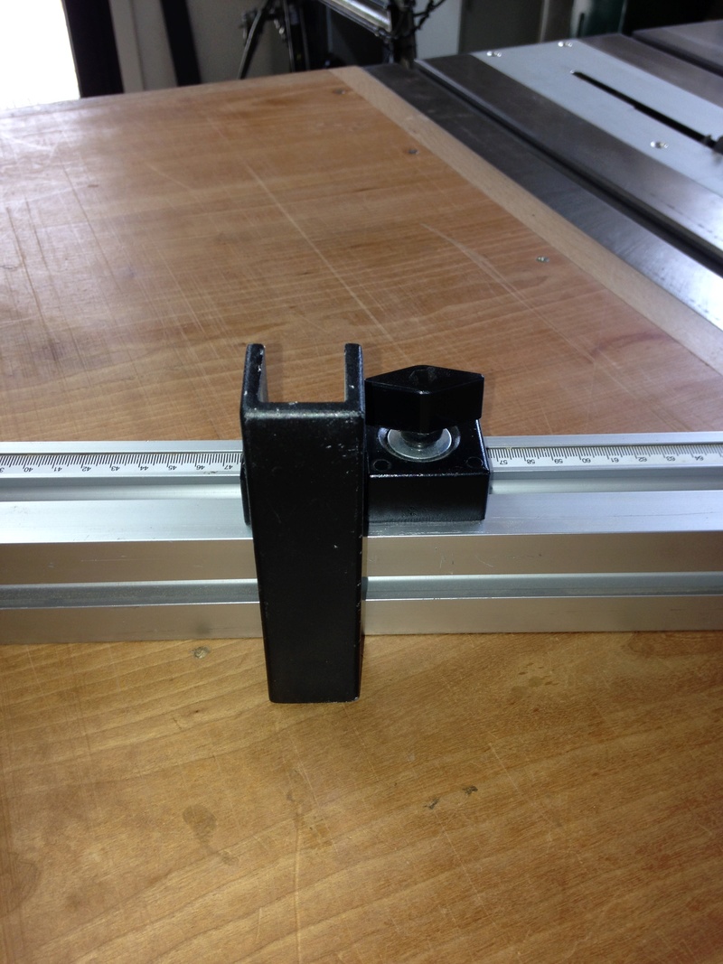

Re: Un nouveau guide pour ma def sous table
Bonjour Alain
Ce matin en faisant des découpes sur ma scie je me suis servi de mon rail avec support réglable
et la je me suis dit que c'est peut-être un truc de ce genre la que tu pourrai faire
bien sur à cogité dessus
avec un rail sur le dessus pour le réglage horizontal
voila si ça peut t'aider

Christian,
Où as-tu trouvé ce rail et ces jolies butées ?
Jacques

Bonjour Jacques
je les ai eu avec ma scie Leman, c'est le rail perpendiculaire à la lame
mais je pense que cela doit se trouver dans le commerce des butées comme ca

J'ai reçu ma scie cloche en 58.
perçage
collage des joues
un petit coup de rabot à droite à gauche pour tout fignoler. oublié de prendre photo
aspiration mise en place
et hop, terminé pour ce coup là.

Petites remarques, finalement le réglage par dessous de la hauteur de fraise n'est finalement pas plus pratique ?
Amha, une table en bois serait aussi plus appropriée pour pouvoir y insérer des rails dans tous les sens pour les presseurs et éventuellement chariot.
Je rêve d'un ascenseur (de défonceuse), mais ce n'est qu'un rêve vu les tarifs (Incra, Jessem et autres) depuis la chute de l'€ face au $, j'ai l'impression que les tarifs des outils outre Atlantique se sont envolés...

Bernard, elle peut aussi se régler par dessous. Ce qui serait la solution du problème posé.
Sauf que je n'arrive jamais à me rappeler dans quel sens tourner. Et comme une fraction de tour dans un sens ou l'autre modifie la hauteur de la fraise, faut pas se tromper de sens. Sinon, c'est galère.
Mais comme ce forum est une mine de ressources, en écrivant, je me dis que si je fais un petit panneau avec les sens, bien visible, sous la table, à coté de la def, je verrai immédiatement dans quel sens aller. Merci Bernard pour ton aide. N'hésite pas, c'est quand tu veux.
Comme dans le fond ça ne suit pas, je reviens plus tard avec une photo.
- Messages : 14886
Points : 20310
Ben, c'est pourtant pas bien compliqué....
Petit aide mémotehcnique, pour moi quand je visse => ça monte la fraise.... quand je dévisse => ça la descend.
Ca doit être pareil pour toi, sauf si pas à gauche, ce qui serait étonnant.
Ouais, pas très réveillés les MB en cette période de vacances, ou alors pas d'internenette... camping, campagne, bateau, parapente, etc..
