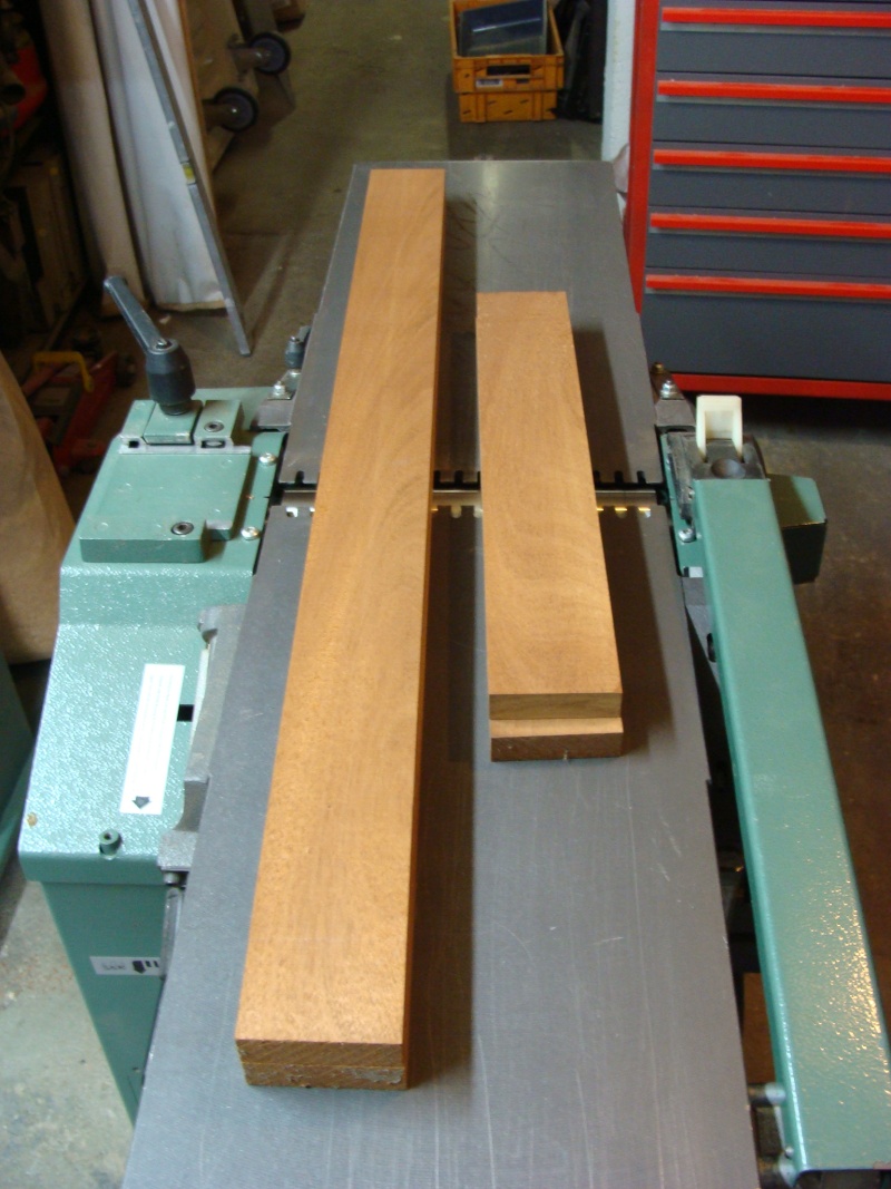

Bonjour à Tous
Donc voila la dernière réalisation dans mon atelier
Une petite armoire pour ranger mes lames de scie circulaire et deux ou trois bricoles
et surtout le double du fameux eérou de ma scie Leman
Tout d'abord un plan vite fait sous SW oui je sais c'est pas encore ça
Ensuite découpe du plateau du niangué je pense enfin c'est du bois rouge
et comme j'y connais pas grand chose en reconnaissance de bois mis a part le chêne et le hêtre
ensuite rabo / degau des montants, que du bonheur avec ma nouvelle kity
ensuite une première pour moi, réalisation queue d'aronde droite avec un gabarit que j'ai récupéré
d'ailleurs je remercie au passage de me l'avoir cédé, cette personne se reconnaitra
pas évident à faire même avec un gabarit quand on n'en a jamais fait donc soyez indulgent
ensuite montage à blanc pour voir si tout va bien et si c'est droit
après je réalise les rainures arrière pour mon fond que j'ai choisi en CT de 5mm
et puis j'agrafe et je colle le fond en CT
vous remarquer deux trous dans le fond, ils sont fait pour mettre une tige fileté en bois récupérer sur
un serre joint acheter dans une brocante qui était mort ( fendu à deux endroit )
voila de près mes queue d'aronde, oui je sais pas terrible
mais je vous promet que je ferai mieux le prochain coup
après un petit coup de rabot pour égaliser tout ça , fixation au mur et hop les lames à leur places
ensuite on met les écrous en bois pour les maintenir en place
Pour la suite je ne sais pas encore si le laisse ça ou si je met des portes
si je met des portes j'avais envie d'en mettre en pléxi car j'en ai une grande plaque opaque en 7mm ep
ou si j'en fait en bois

Elles sont ou les dents ??
Beau boulot Christian!
Même si je n'aime pas trop le principe (La lame que tu as besoin qui est toujours celle qui est derrière!)...
Du Niangon peut être?pompom37 a écrit:Ensuite découpe du plateau du niangué...

les dents les dents pas eu le temps de les mettres
mais ça va viendé comme on dit
Oui du niangon tu a raison JP et non pas du niangué
mais ou j'ai été chercher ce nom
c'est vrais que tu a peut être raison pour le system
je verrai bien à la longue, vue évidement

Bonsoir Pompom,
Très bien cette armoire, et aussi très bien pour les queues droites !
C'est de toute façon très difficile de les faire à la défonceuse sous table, les éclats sont vite arrivés. En tout cas je n’ai jamais réussi à faire aussi bien à la défonceuse sous table. Il faut un montage très rigide (je prends note du tient ( ), très bien foutu).
La seule piste d'amélioration que je vois c'est de remonter un peu ta fraise pour que tes queues soit un peu plus longues.
De cette façon tu peux raboter ou poncer ce qui dépasse une fois le caisson collé. Et là c'est encore plus clean .
Il y a une bonne technique aussi, finir en ponçant avant même que la colle ne soit sèche, de cette façon la poussière s’incruste dans les petits défauts encore remplis de colle.
Et là on croirait à des queues d’aronde mains made in Alain !

Bonsoir Antoine
Pour ce qui est du gabarit du ne crois pas si bien dire
c'est celui d'Alain qui me l'a donner quand j'ai acheter ses machines
je connaissait pas la ruse de la colle et la poussière du ponçage
ca je retient mais j'essaierais quand même de les faire mieux que ça je prochain coup

bonsoir les amis
joli, joli Christian. Je vois que tu as bien compris comment il fonctionne ce gabarit.
Comme écrit Antoine, tu peux les faire un peu plus longues, et un petit coup d'un petit rabot, si tu en as un. Ca donne des très jolies queues.
bonne soirée.
bonne soirée.

Merci Alain
c'est vrais que j'ai chercher un peu comment il fonctionnait
mais après deux ou trois essais c'était bon
c'est vrais que j'aurai du faire les queue plus longue
ça sera pour le prochain coup
