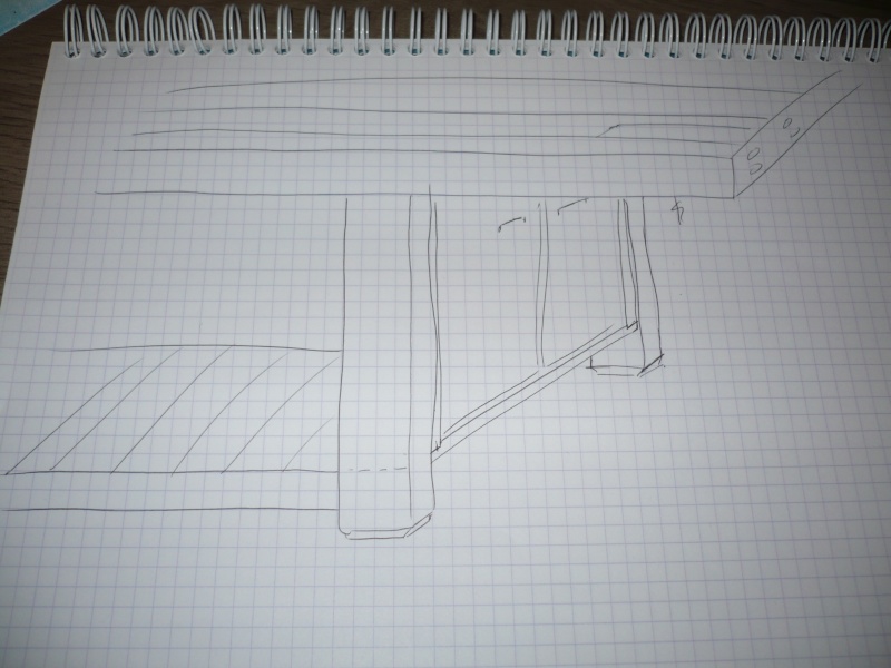

Entre les différents projets que j'ai en tête il y en a un auquel j'ai pensé récemment c'est un rangement pour mon établi [Vous devez être inscrit et connecté pour voir ce lien] pour ceux qui ne le connaisse pas, elle sera assez petite mais dans laquel je pourrai ranger mes équerre et autres outils.
Je vous mets un petit croquis vite fait, l'armoire se placera entre les deux pieds droit et sera amovible.
Pour ce faire je vais utiliser le bois qu'il me reste du plancher et surement du CP pour le fond, à voir. J'ai choisi de la faire amovible car je ne veux pas toucher l'établi en lui même. Voila pour ce projet qui ne devrais pas tarder à sortir de terre.
Amicalement guillaume.

Salut Guillaume,
Bonne idée pour utiliser cette espace, si j'ai bien compris, elle aura une profondeur égale à la section de tes pieds. Par contre elle ne sera pas très accessible, tu y rangera donc des choses que tu n'utilises pas souvent.

Pour rendre plus accessible, j'installerai des gonds de volets pour 2 raisons:
- j'ai besoin d'une bricole je fais tourner mon armoire sur ses gonds.
- j'ai besoin de bouger mon armoire, je dégonde.
Bien sûr vu la qualité de ces établis il faut des gonds moins ordinaires que ceux du commerce, des beaux, biens justes ....
René
René

Bonsoir René et Dia,
Oui Dia en effet la profondeur correspondra à la largeur des pieds donc peu de place quand on enlève l'épaisseur du fond et des portes mais les outils qui y dormiront ne seront pas trop volumineux. Au niveau de l’accessibilité c'est vrais que vu la disposition il faudra se pencher mais j'ai besoin de rangements alors je ferais avec et ce sera à chaque fois l'occasion d'admirer la plaque gravée
René ton idée me plait bien mais rien ne sera fixé sur les pieds, il faut trouver une astuce, je garde ton idée des gonds car elle me plait bien je vais y réfléchir.
par clodomir le Ven 25 Jan - 19:42
René

Pour ne pas fixer sur les pieds, voici ce que je ferais.
Un tube inox, avec en bas un rond soudé pour fermer le tube. En haut un autre rond soudé, percé, taraudé dans lequel viendrait se visser un bout de tige filetée avec aussi le même rond soudé comme tête de vérin. Pour tourner le rond il faut faire 4 trous borgnes dans le champ du rond. Entre les deux prévoir un rond pareil fileté,4 trous de manipulation, qui servira de contre écrou pour maintenir l'ensemble en place.C'est sur ce tube que je souderais mes gonds eux aussi en inox ( il me semble qu'il en a des tout fait en inox chez Leroy ....) Une fois tout ça construit faut le polir pour rester dans la qualité de l'établi. Une fois la position repérée entre le plateau et la traverse des pieds, j'y ferai un petit logement avec l'outil ???? j'suis pas ébéniste et je connais pas toutes les possibilités, pour que mon vérin ne puisse " riper".
Mon croquis joint est un schéma de principe et faut pas faire attention j'utilise le logiciel préhisto version 1951 modifiée 52 . Sur ce croquis j'ai mis la tête de vérin en bas et quand j'ai écris le texte j'ai pensé qu'il serait plus discret de retourner l'ensemble.
René
René

Quoi de mieux pour voir une plaque discrète que de devoir se pencher pour aller chercher 2/3 outils et hop, un ptit coups d’œil, moi l'idée me plait bien tout comme celle de René. Quand à l'établi d'autres idées me viennent au fur et à mesure dont une que j'aurais aimé appliquer mais c'est un peu tard.
Renaud je ne laisserai plus mon esprit s'embrouiller par des signes maintenant que je connais ce que veut dire (°I=)
René je vois que tu cogite dur, en tout cas merci de ton dessin réalisé sur le logiciel préhisto, tu vois on utilise le même sauf que la dernière mise à jour du mien date de 2013, j'ai honte non sans rire j'ai tout pigé mais je ne veux rien modifier de la structure, l'idée que j'ai en tête est exempt de fixation mais je regarderai plus en détail demain savoir si réellement c'est gênant de se pencher et sinon voir à améliorer ta solution
ça c'est une bonne idée, j'attendrai avec impatience ton futur post .

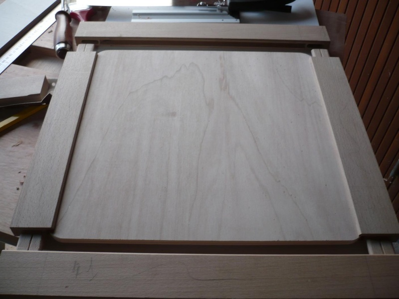

Je continu timidement ma petite armoire, j'ai finalement décider de la faire non pivotante l'idée me plaisais bien mais je n'ai pas trouvé de belles charnières qui me convienne et il aurai fallu sacrifier une partie de la longueur et de la place dans l'armoire pour permettre le pivot donc au vu de sa petite taille !!! ( 390 mm x 380 mm x 120 mm )
Pour l'assemblage du cadre j'utilise la DF 700 et pour ce première utilisation de mon établi avec la presse frontale, ça me change la vie, le cadre fait 20mm donc fraisage à 10
la suite cet après-midi normalement, le collage étant déjà fait depuis la dernière fois, j'attaquerai le fond et la porte.

Re: [Réalisation] d'une petite armoire pour mon établi
pour la petite armoire pas grand chose non plus, le cadre est assemblé le voici en lieu et place, j'ai laissé 5 mm sur les cotés et le dessus.
Pour le fond j'ai choisi un CP peuplier de 10mm que je trouve plutôt joli au niveau des dessins et la teinte se rapproche assez de mon établi, la porte aura le même CP.
Pour l'intérieur et pour les outils j'ai pris une planche déjà percée mais faut pas regarder les trous de trop près, bon je me dis que c'est pas ce qu'on regardera
J'ai commencé à couper l'encadrement de la porte mais j'ai oublié de prendre les photos ça sera pour la prochaine fois.

Journée de repos ce vendredi donc je reprend ma petite armoire. J'ai longuement hésité sur l'assemblage du cadre de porte entre les dominos et tenons mortaises classic et c'est finalement tenons mortaises que j'ai chois enfin avec quand même la domino pour faire la mortaise c'est tellement pratique, l'encadrement de la porte fait 50 mm de large x 20 mm d'épais, pour allonger les mortaises ( qui sont trop petites pour du 8 ) j'utilise la petite réglette graduée et je fraise donc 2 fois cote à cote pour avoir une mortaise de 30 mm de large.
et voila les mortaises
ensuite je repère la largeur avec mon trusquin double lames très pratique
le report pour les tenons
Un coup de scie à onglet avec le blocage de hauteur pour délimiter des tenons
pour les réalisé j'ai repris mon gabarit utilisé pour l'autre meuble en modifiant l'ouverture et fraisage à la défonceuse
après quelques coups papier à poncer j'ai taillé un léger passage pour la colle
place au montage à blanc et après quelques retouches ça colle
pour le panneau de porte en CP peuplier comme le fond j'ai fais une rainure afin d'encastrer le panneau
Découpe du CP puis j'ai arrondi les coins pour qu'il n'y ai pas de gêne
puis essais à blanc
et voila ce que ça donne dans l'armoire
il y aura 2 mm de jour de chaque coté pour l'ouverture j'en ai profité pour faire les chanfreins intérieur car je ne pourrai plus les faire une fois collé, je garde le style de chanfreins de l'établi pour rester dans les cordes ( vous verrez plus en détails sur les prochaines photos, demain normalement je colle , je me rends compte que ça prends beaucoup plus de temps à faire les tenons dans la masse qu'à la domino.
puis essais à blanc
- Messages : 1614
Points : 4225
Salut Guillaume,
Super boulot, ton armoire avance bien !
Originale cette interversion entre montants et traverses.
