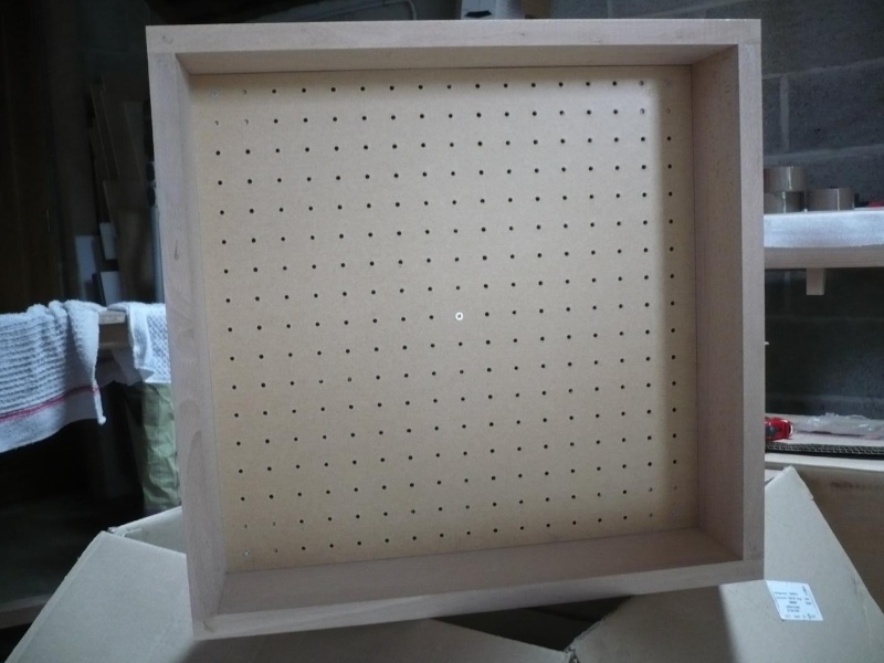

je ressort mes sujets, pas beaucoup de news, j'ai vissé le fond de l'armoire
vissé le fond intérieur
et un bref aperçu, une fois les charnières posées et tous les chanfreins fait elle aura bien meilleur mine
Amicalement guillaume.

Re: [Réalisation] d'une petite armoire pour mon établi
Salut à tous, bonjour Guillaume,
Voila qui a bonne mine !! elle ne déparera pas avec ton établi cette petite armoire !!!
Vas tu parvenir à avoir une couleur approchante ? tes photos sont assez "pâlotes", on ne se rend pas bien compte...
Salut fred,
pour la teinte je pense que ça va bien coller, le bois massif est identique et le CP peuplier rejoint bien les tons je trouve mais c'est une fois la finition appliqué qu'on se rendra mieux compte mais c'est vrais que mes photos sont un peu palote le temps dehors aussi d'ailleurs c'est tout gris et brumeux
