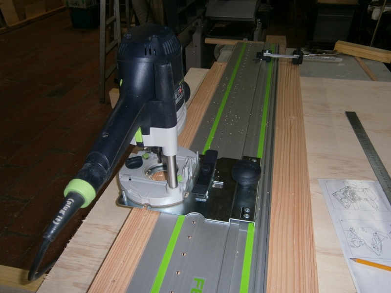

Rien de bien compliqué en soit, mais c'est le prétexte pour utiliser mon rail perforé LR32.

Sortie du rail perforé,
![Création petite armoire pour rangement verres P3261612](https://i.servimg.com/u/f70/15/94/63/18/p3261612.jpg)
![Création petite armoire pour rangement verres P3261613](https://i.servimg.com/u/f70/15/94/63/18/p3261613.jpg)
J'fais des trous, j'fais des trous, toujours des p'tits trous
![Création petite armoire pour rangement verres P3261614](https://i.servimg.com/u/f70/15/94/63/18/p3261614.jpg)
Vraiment pratique ce guide perforé.
