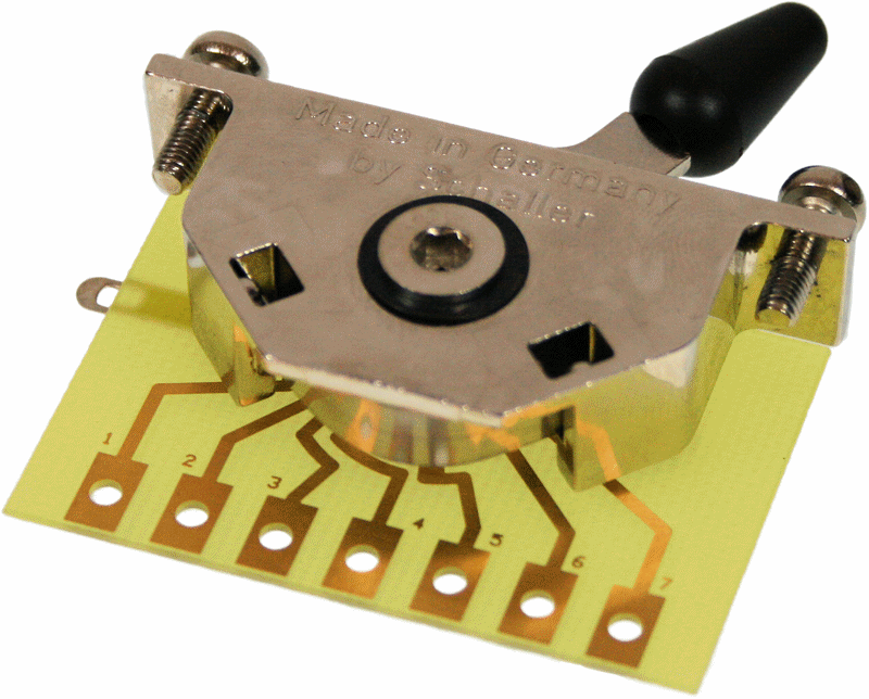

Ensuite, je prends les mesures, et j'usine un petit gabarit au dimensions d'encombrement du sélecteur 5 positions (sélecteur de micros).
Je m'en sers pour positionner ma fixation par l'envers (depuis la trappe). Une fois les trous percés, je positionne le gabarit pour tracer la lumière à défoncer :
Il reste à réduire l'épaisseur de la trappe avec une fraise à copier :
