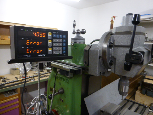

De temps à autre, j'ai besoin de m'occuper de mes machines, et si possible de les améliorer par des nouvelles techniques !
et justement, j'ai déjà depuis pas mal de temps, une visu qui attend de mes nouvelles !
Hé bien !! C'est le moment !!
![Visu pour ma fraiseuse Schaublin 13 ! P1040926](https://i.servimg.com/u/f39/16/27/71/45/p1040926.jpg)
un vrai bijou !!!
![Visu pour ma fraiseuse Schaublin 13 ! P1040927](https://i.servimg.com/u/f39/16/27/71/45/p1040927.jpg)

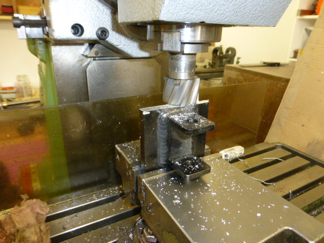

j'avais ce U dans ma réserve, je vais le transformer un peu pour lui façonner une forme plus adaptée à ce que je veux !
Mais ce sera pour demain, la suite !!!

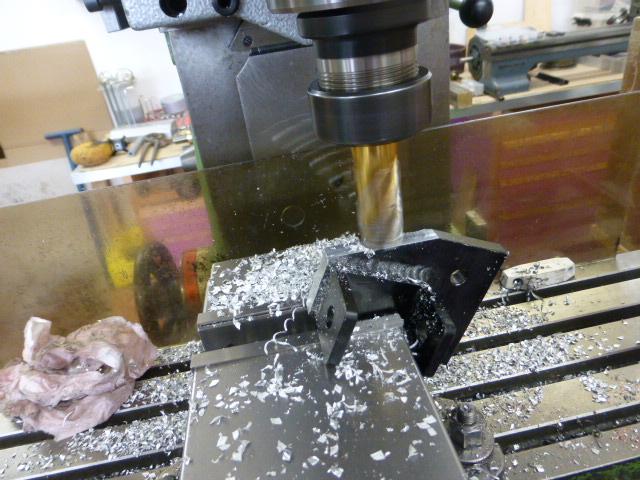

la suite du fraisage de la pièce en alu, simplement j'essaye de lui donner une forme un peu plus moderne !
![Visu pour ma fraiseuse Schaublin 13 ! P1040939](https://i.servimg.com/u/f39/16/27/71/45/p1040939.jpg)
tenue par l'étau, je prends par sécurité de petites passes, maxi 1mm par passe !
![Visu pour ma fraiseuse Schaublin 13 ! P1040940](https://i.servimg.com/u/f39/16/27/71/45/p1040940.jpg)
la pièce équipée de ses écrous !
![Visu pour ma fraiseuse Schaublin 13 ! P1040941](https://i.servimg.com/u/f39/16/27/71/45/p1040941.jpg)
elle me plaît mieux avec ces angles, elle me semble plus légère d'aspect !!
![Visu pour ma fraiseuse Schaublin 13 ! P1040942](https://i.servimg.com/u/f39/16/27/71/45/p1040942.jpg)
ça rentre.....Ouf!!!
![Visu pour ma fraiseuse Schaublin 13 ! P1040943](https://i.servimg.com/u/f39/16/27/71/45/p1040943.jpg)
mise en place et bien serré, le support principale est terminé !!
![Visu pour ma fraiseuse Schaublin 13 ! P1040944](https://i.servimg.com/u/f39/16/27/71/45/p1040944.jpg)
mise en place du bras fourni avec la visu !!
![Visu pour ma fraiseuse Schaublin 13 ! P1040945](https://i.servimg.com/u/f39/16/27/71/45/p1040945.jpg)
j'ajoute 2 rondelles Nylon pour pouvoir bien manoeuvrer le bras
![Visu pour ma fraiseuse Schaublin 13 ! P1040946](https://i.servimg.com/u/f39/16/27/71/45/p1040946.jpg)
un boulon de 8mm pour tenir tout ça !
![Visu pour ma fraiseuse Schaublin 13 ! P1040947](https://i.servimg.com/u/f39/16/27/71/45/p1040947.jpg)
le bras est monté bien parallèle à la fraiseuse .
![Visu pour ma fraiseuse Schaublin 13 ! P1040948](https://i.servimg.com/u/f39/16/27/71/45/p1040948.jpg)
le montage du bras est fini, on peut passer au montage du coffret électronique !
Ricoud, il y a plein de photos de l'étau dont je me sers ! Précise ta question un peu plus ...!!
A+ Pierre

Je pense que Ricoud parle de ce système de serrage :
![Visu pour ma fraiseuse Schaublin 13 ! P1040933](https://i.servimg.com/u/f39/16/27/71/45/p1040933.jpg)
D'ailleurs il m'intrigue aussi !

Je vais tâcher t'apporter des éléments de réponse.
Tout d'abord la machine de Pierre, est une fraiseuse conventionnelle, il n'y a pas de moteur sur les axes X, Y et Z. Le déplacement se fait à l'aide de manivelle reliée à des "tiges filetés".
Pour connaître le déplacement effectué à chaque tour de manivelle, des verniers sont positionnés sur les manivelles.
Une visu, permet de ne plus avoir à utiliser les verniers, l'information de déplacement étant directement affichée sur l'écran. Le déplacement de chaque axe est mesuré via des règles de mesure positionnée le long des axes X,Y et Z.
La précision est souvent de l'ordre du micron (0,001 mm), et le confort d'utilisation par rapport au vernier est bien meilleur.
Enfin il est tout à fait possible de numériser ce genre de machine, mais sur une schaublin cela ne se fait très peu étant donné la renommé de la marque.

![Visu pour ma fraiseuse Schaublin 13 ! P1050024](https://i.servimg.com/u/f39/16/27/71/45/p1050024.jpg)
reprendre un bout d'alu et fraisage classique !
![Visu pour ma fraiseuse Schaublin 13 ! P1050025](https://i.servimg.com/u/f39/16/27/71/45/p1050025.jpg)
comme j'ai envie d'avoir une belle esthétique, je soigne mes fraisages
![Visu pour ma fraiseuse Schaublin 13 ! P1050026](https://i.servimg.com/u/f39/16/27/71/45/p1050026.jpg)
je n'ai pas une grande tolérance, moins du 1/10de mm entre la coulisse et le support ! Patience ...patience au bout de 3 essais, c'est juste ce qu'il faut !!
![Visu pour ma fraiseuse Schaublin 13 ! P1050027](https://i.servimg.com/u/f39/16/27/71/45/p1050027.jpg)
une fois ajusté, perçage et vissage ! et surtout je supprime la plaque de soutien de la coulisse ( la plaque noire )

![Visu pour ma fraiseuse Schaublin 13 ! P1050029](https://i.servimg.com/u/f39/16/27/71/45/p1050029.jpg)
Et là !!!! Miracle l'écran s'allume.....je n'y croyais pas !!!
![Visu pour ma fraiseuse Schaublin 13 ! P1050030](https://i.servimg.com/u/f39/16/27/71/45/p1050030.jpg)
Il manque encore une protection qui doit être faite, il vaut mieux être prudent avec ces engins !!!
![Visu pour ma fraiseuse Schaublin 13 ! P1050031](https://i.servimg.com/u/f39/16/27/71/45/p1050031.jpg)
il n'y a pas d'erreur... c'est qu'il n'y a pas de raccordement sur les deux connexions qui sont encore à installer !!
La première mesure est posée, il faut encore mettre les deux autres qui demandent un peu plus d'attention ! Il faudra aussi envisager une peinture, mais là seulement quand tout sera posé et que tout fonctionne... toujours un petit doute !!
Amitié Pierre
Amitié Pierre
