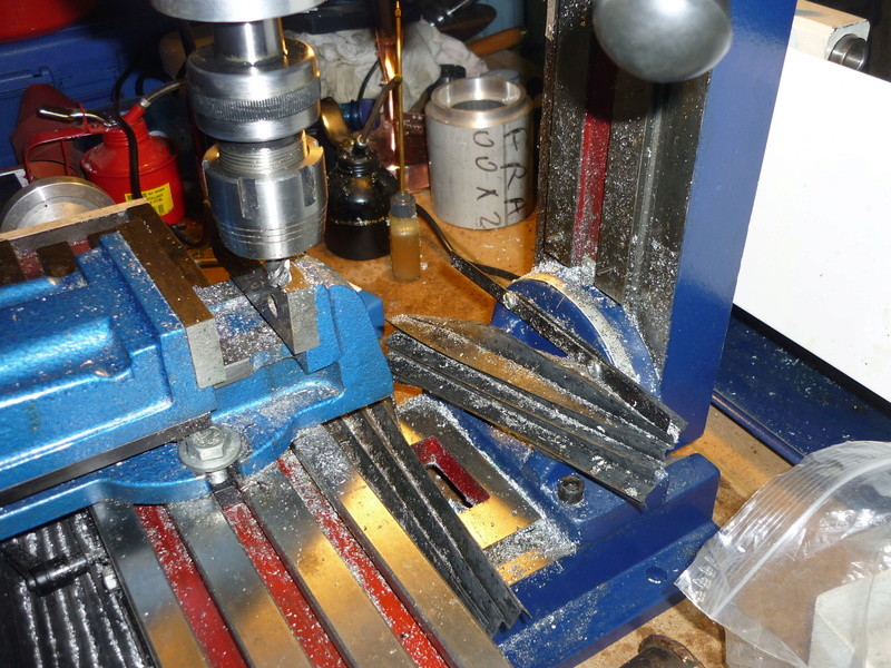

pour la taille de tes pièces, apparemment, une machine d'établi conviendrait mais pas n'importe quelle machine !
apparemment, le mot "professionnel" n'a pas le même sens chez tout le monde
souflet déchiré (la machine a 1 an 1/2) !!!
cache plastique que j'ai refait en alu
désolé pour le nettoyage, je viens de finir un usinage pour le boulot (nettoyage demain !)
tout ça pour dire : investit dans une bonne machine !!!!!!!!!!!!
maintenant une question se pose : tu veux investir dans une machine parce que tu trouves que tu paies trop cher les pièces que tu fait faire.
soit ! à combien te reviens 1 pièce ?
combien en faut-il pour amortir la machine + l'outillage (cité par David !) ?

cris92 a écrit:pour la taille de tes pièces, apparemment, une machine d'établi conviendrait mais pas n'importe quelle machine !
et je sent qu'il va falloir changer les roulements !
avec modification s'impose car les roulements coniques (que je veux mettre) sont un poil plus épais que les roulements originaux !!!
