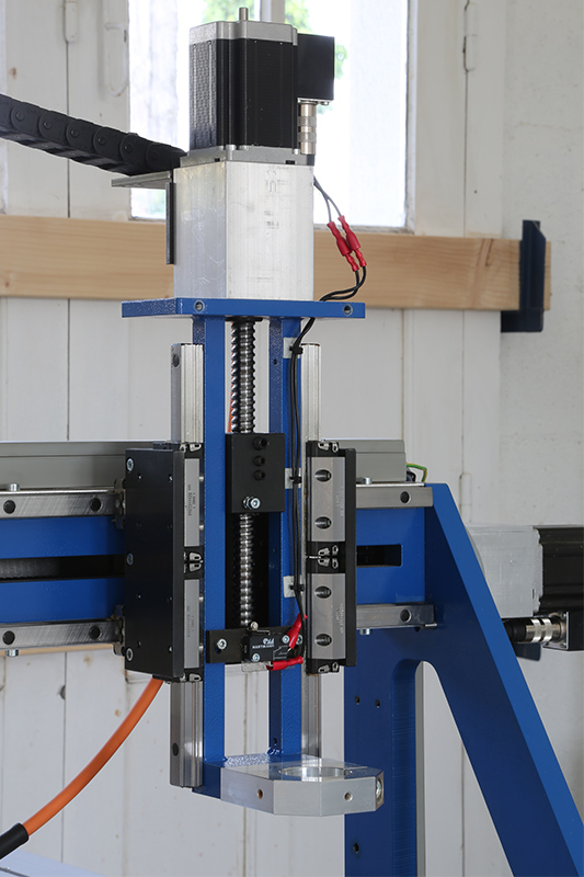

P.S : Vous pensez quoi de ma CNC en technologie Borg ;-)
P.S 2 : J'aimerais bien avoir une CNC avec la même carrosserie que seven of 9 ;-) ... jesors

Ouais...
Mais avec les CNC, on est quand même plus proche du châssis de terminator! lol!
