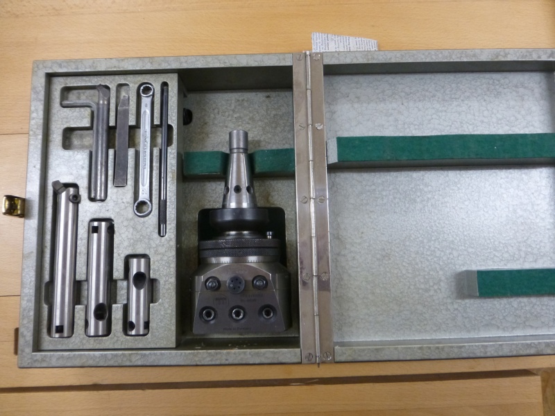

ça faisait longtemps que je cherchais une tête à aléser automatique...C'est rare et presque impossible à trouver sur le marché de l'occasion !! En plus le tarif de ces engins est Pharaonique souvent plus de 3000 Euros !!¨
alors quand j'ai eu le nez dessus... je n'ai pas lâché le morceau puisque je l'ai payé 350 Euros !!
La marque est Wolhaupter... un must de la mécanique !!
Et dans la foulée, je me suis octroyé, vu mon grand âge.... une petite série de cales pour faire joujou !!!
Il est vraiment recommandé de se faire plaisir pour la santé de temps en temps !!!
Amitié Pierre
Amitié Pierre

Rhaaaa, le veinard! comment fais tu pour dénicher ce genre de perles ?
Va falloir que tu nous montres la bestiole en fonctionnement !

C'est un beau jouet , que moi aussi je pense aussi acquérir , mais en + petit.
L'équivalent sur usinages , et pour 315€ port compris . ( ça va encore ....descendre .)
Aujourd'hui 9mars = 280€ port compris !
Je remet donc mon message , car il a disparu

Et pour les nuls, ça marche comment ce bidule à faire des trous ?
- Messages : 5107
Points : 6022
Re: Petit cadeaux pour ma Schaublin 13
Un exemple ici en alésage
Il est également possible de faire en sorte que l'outil sorte de plus en plus (ou rentre) à chaque tour (mode automatique), ce qui permet entre autre de surfacer autour d'un cylindre, d'usiner une rainure sur/dans un cylindre ... etc.
pour que l'outil sorte à chaque tour, pendant le fonctionnement, il faut tenir (à la main) la grosse bague moletée que l'on voit en haut de la tête sur la vidéo ; tant qu'on l’empêche de tourner, l'outil avance, si on lâche ça n'avance plus. (il y a également des butées de déclenchement à l'avant et à l'arrière)
La tête à aléser automatique permet d'usiner deux faces à la fois ! D'abord le trou vertical et ensuite comme le montre le dessin la partie horizontale !! De cette façon, les faces sont exactement concentriques dans les axes !
A Plus Pierre
Merci pour la vidéo David !!
A Plus Pierre
