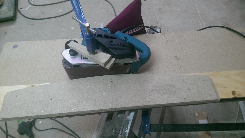

bonsoir a tous,
petite avancé de la soirée, j'ai fini de raboter les demi barreaux , mais je pense devoir en refaire une partie car le bois est hargneux par endroit, et donc beaucoup d'éclat, mais bon
j'ai enchainé avec le gabarit de collage, donc prise de cote et de forme... avec une technique directement inspiré de la NASA
une baguette contrainte dans un serre joint et voila la forme obtenue
ensuite un petit coup de ponçage apres découpe dans 2 panneaux d'aglo collé ensemble pour l'occasion
puis collage...
a voir se que ça donne demain soir au démoulage ^^

bonsoir à tous, bonsoir Frelon,
une tite question qui me turlupine...
En faisant plusieurs barreaux en même temps comme tu le montres sur la dernière photo, n'y à t'il pas un problème du rayon de cintrage qui augmente avec le nombre de barreaux???
Je sais pas si je suis clair
en tous cas bonne continuation et j'attends la suite, malheureusement pour moi je n'ai pas une minute pour faire un tour à l'atelier

Oui tu as tout à fait raison, mais vu la faible courbure ainsi que l épaisseur, je ne pense pas que la différence sera énorme, et puis ce n est que le premier collage, au pire j en suis quitte pour refaire deux barreaux^^

hello, pas grand chose pour la suite, juste le resultat du premier collage ;
le resultat est concluant, certe la courbure ne reste pas la meme a 100%, mais comme je le pensais, c'est négligeable

bonsoir,
ce soir j'ai "décoffré" ma derniere fournée de barreaux cintrés
j'ai donc pu commencer , ou plutôt terminer le rabotage des champs, mission délicate sur la déguau, mais tout c'est bien passé, et apres calibrage a la raboteuse, tous ce petit monde s'en sort plutôt bien ;
ça prend forme , j'ai pas pu résister a l'envie de voir ce que ça pourrait donner
bon faut avoir de l'imagination, mais les pices de puzzle se mettent en places (...dans ma tete )
et j'ai résolue le problème du matelas, en fait la courbure n'est pas tellement prononcé que ça, et puis il ne montera que de 30 cm environs, sur cette plage la différence de courbe est minime, le matelas sera un poil plus serré en position haute qu'en position basse, comme je me l'était imaginé a la base , rien de méchant ^^
