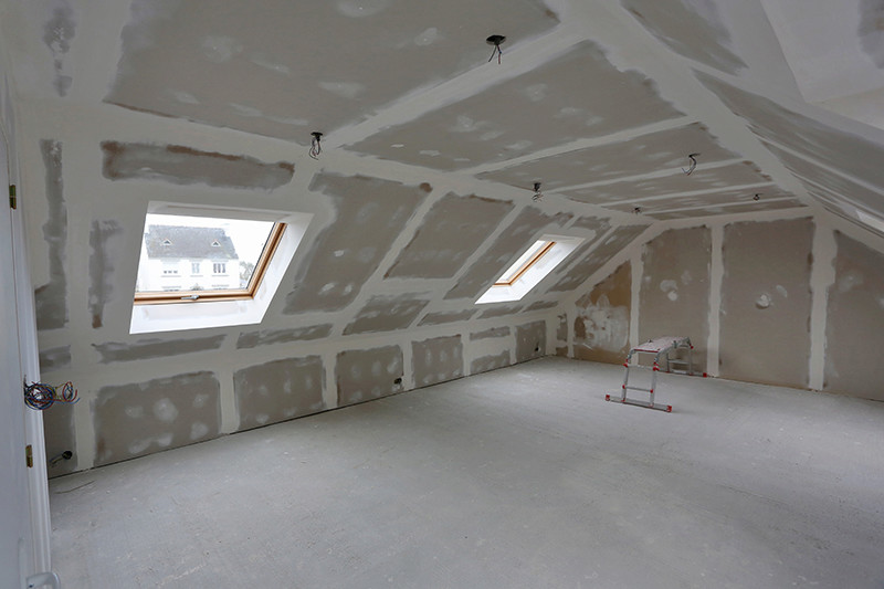

Bonjour Jean-Paul
Pas de découragement.
Quand la bande peluche c'est aussi lié à sa qualité mais tu as précisé qu'elle était correcte.
La marque Placoplatre reste la meilleure en ce domaine (Je cite les connaisseurs).
Sinon, tu as bien réalisé 2 passes de finitions après bande ?
1 de charge et la 2eme en finition.
On dirait des manques...
Si c'est la bande qui est décolée ça s'entend en passant son doigt dessus.. c'est creux. Humm pas facile à expliquer ça![Very Happy](https://2img.net/i/fa/i/smiles/icon_biggrin.png)
Ensuite y a pas péril en la demeure, si c'est un manque tu as la possibilité de refaire une finition en prenant large.
On laisse sécher et ponçage très léger, faut pas chercher à enlever de l'enduit au risque de le creuser.
Autre possibilité en 4eme passe
Si la passe de finition n'est pas satisfaisante et que tu constates des manques après la sous couche de peinture.
L'enduit recommandé c'est la marque "Toutpret" enduit caché bleu (ou blanc) et surtout pas ton enduit finition sauf s'il est fait exprès pour ça.

Merci à tous pour vos soutient!
J'ai bien fait mes trois couches d'enduis.
Ayant entendu tout et son contraire, je me rends bien compte qu'il n'y a pas qu'une solution!
Je vais donc en rester à mon idée de peinture avant la passe de finition, je verrais bien...

Je plussoie Bertrand
J'ai omis de préciser que s'il y a décollement de la bande tu n'as pas d'autres choix que de faire une reprise...
Découpe au cutter et rebouchage parce qu'à la peinture ça décollera systématiquement.
Mais si tu as du temps avant peinture retentes dans un coin une 4eme passe...
C'est quand même mieux si tu as pas mal de reprise que de faire ça après peinture.
Et ça te laisse encore l'opportunité de faire les dernières retouches après sous couche.

Tu as poncé avec quoi Jean-Paul? Ponceuse Girafe ou à la main?Diomedea a écrit:J'ai essayé différent grains, même à la main ça le fait.
Astryan
Astryan- posteur Régulier
- Messages : 121
Points : 155
Date d'inscription : 12/11/2011
Localisation : Manche (50)
Re: Début de gros travaux... et plein de questions!
J'ai utilisé ça:Astryan a écrit:Je plussoie Bertrand

Je sais que tu as beaucoup de surface mais très honnêtement j'ai testé la ponceuse Girafe de chez Festool et faut y aller mollo avec ces engins.
Faut avoir l'habitude et passer rapidement sinon tu vas enlever une bonne partie de ton enduit de finition.
Si tu n'as pas fait d'excès d'enduit la passe doit être très légère.
Sinon tu en enlèves une bonne partie de ton enduit de finition et agresses ta bande, risque de creux également...
Perso le ponçage c'est à la main et j'aime bien le bloc mousse qui existe en différents grains.
240 ou 320 pas plus (là je parle sur un enduit GDX ou le Toutpret)
Léger comme une caresse

Tu n'as pas fait assez large, et tu as trop poncé.
Du coup maintenant c'est un peux chiant a rattrapé mais pas impossible
Comme dit plus haut :
- Ne pas passer de la peinture mais remettre 1 voir 2 couches
- Poncé légèrement, en faite c'est normal d'y avoir une "bosse",
il faut juste poncé les bord pour que ça fasse une sorte de "nuage" et plus un trait de la spatule
et vers le centre faut juste poncé très légèrement, si tu touche la bande tu arrête tout de suite et remet une couche pour faire plus bombé, plus large!

Attention aussi à pas serrer la bande comme un malade car si c'est le cas, Ca laisse très peu de plâtre derrière la bande et ça risque de décoller et cloquer par endroit d'où un relief qui dépassera de l'enduit

Merci à tous pour vos conseils et encouragements!
Je vais donc voir à passer une dernière couche de PR4, ponçage léger, puis enduis de finition (GDX?)...

Bon, j'ai donc suivi vos conseils, et passé une couche fine de PR4. Ça c'est bien passé, tout les peluches ont disparues! J'ai utilisé un couteau très large et bien étalé l'enduis.
En fait je ponçais comme s'il s'agissait d'une carrosserie! Alors forcément ça ne l'a pas fait!
Donc cette fois ci, c'est un très léger ponçage pour enlever les éventuels petits bourrelets laissé par le couteau à enduire, et je passe à la peinture.
Comme quoi ce n'est pas une science exacte!

Quelle que nouvelles du chantier... Et ben c'est pas si mal que ça!
Le second ponçage c'est bien passé, je n'ai pas eu de problèmes
![Début de gros travaux... et plein de questions! - Page 3 27_fyv14](https://i.servimg.com/u/f58/13/45/66/79/27_fyv14.jpg)
![Début de gros travaux... et plein de questions! - Page 3 27_fyv13](https://i.servimg.com/u/f58/13/45/66/79/27_fyv13.jpg)
![Début de gros travaux... et plein de questions! - Page 3 27_fyv10](https://i.servimg.com/u/f58/13/45/66/79/27_fyv10.jpg)
Comme je m'y attendais, la peinture à révélé quelque défauts, mais se sont simplement des oublis de ponçages, ça va être vite corrigé!
![Début de gros travaux... et plein de questions! - Page 3 27_fyv12](https://i.servimg.com/u/f58/13/45/66/79/27_fyv12.jpg)
Voila pour le première couche...
![Début de gros travaux... et plein de questions! - Page 3 27_fyv11](https://i.servimg.com/u/f58/13/45/66/79/27_fyv11.jpg)
Bonne journée,
