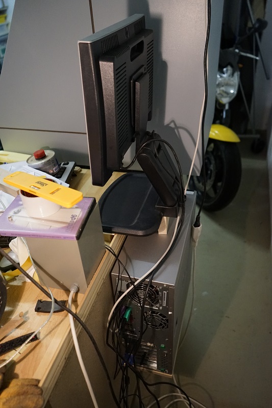

Quelques bricoles qui ont prises pas mal de temps...
Garnissage de la porte avec de la mousse et remise en place de la porte intérieure.
[Réalisation] Cabine insonorisée pour CNC... le sonomètre est de sortie - Page 4 Dsc01020
Voilà la cabine remontée avec les vitre collées. Je suis assez content du collage, il y a quelques traces mais le joint est relativement propre.
[Réalisation] Cabine insonorisée pour CNC... le sonomètre est de sortie - Page 4 Dsc01021
La cabine dépasse du meuble vers l'arrière. J'ai donc profité de cet espace pour monter le pc à l'arrière et poser l'écran sur la tour. J'ai donc confectionné une petite tablette.
[Réalisation] Cabine insonorisée pour CNC... le sonomètre est de sortie - Page 4 Dsc01022
Installation du PC. Le seul désavantage est le bouton d'allumage difficilement accessible.
[Réalisation] Cabine insonorisée pour CNC... le sonomètre est de sortie - Page 4 Dsc01023
J'ai donc démonté le bouton et ressoudé des fils pour pouvoir le déporter.
[Réalisation] Cabine insonorisée pour CNC... le sonomètre est de sortie - Page 4 Dsc01024
Montage du bouton sur la plinthe entre la cabine et l'écran. Je peux maintenant l'allumer facilement.
[Réalisation] Cabine insonorisée pour CNC... le sonomètre est de sortie - Page 4 Dsc01025
Comme je ne veux pas scier la plinthe, l'écran devra donc la surplomber. J'ai scier un petit support pour élever l'écran. Rien de bien compliqué.
[Réalisation] Cabine insonorisée pour CNC... le sonomètre est de sortie - Page 4 Dsc01026
Collage et cloutage d'une planche de contre-plaqué pour atteindre mes 30 mm (27 + 4).
[Réalisation] Cabine insonorisée pour CNC... le sonomètre est de sortie - Page 4 Dsc01027
[Réalisation] Cabine insonorisée pour CNC... le sonomètre est de sortie - Page 4 Dsc01028
Vous pouvez remarquer le bouton d'allumage à gauche du support de l'écran.
Après avoir câbler le tout, je peux repousser le meuble contre le mur.
[Réalisation] Cabine insonorisée pour CNC... le sonomètre est de sortie - Page 4 Dsc01029
Et pour finir une petite vue du meuble.
[Réalisation] Cabine insonorisée pour CNC... le sonomètre est de sortie - Page 4 Dsc01030
J'ai aussi ajouté une dalle en caoutchouc sous la cabine (comme j'avais déjà mis entre les deux boîtes) pour éviter qu'elle ne glisse sur le meuble. MDF sur stratifié -> ça glisse!
Rangement et essais sont pour demain...   cheers
Bonne soirée/nuit.

Message  Scorpio Mar 17 Mar 2015 - 22:15
Bonsoir Wyldix et à tous ,
ça c'est la cerise sur le gâteau , un superbe travail et en plus une
efficacité impressionnante , "the sound of silence " Very Happy
Par contre je suis vraiment étonné du niveau sonore ambiant What a Face
Messages : 2718
[Réalisation] Cabine insonorisée pour CNC... le sonomètre est de sortie - Page 4 Empty Re: [Réalisation] Cabine insonorisée pour CNC... le sonomètre est de sortie
Message  Wyldix Mar 17 Mar 2015 - 22:38
Merci Scorpio cheers
Étonné dans quel sens ?
Wyldix
Wyldix
Messages : 721
Points : 1615
Localisation : Fribourg/CH
Message  Scorpio Mar 17 Mar 2015 - 23:06
Je trouvais ça beaucoup , du coup , une petite recherche d'échelle de valeur sonore ,
sur Wiki ils annoncent 40dB pour un pc à 0.6M , donc en fait c'est très peu Very Happy
Messages : 2718
