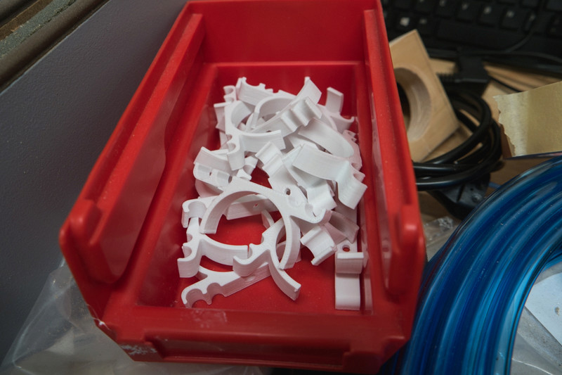

Comme la CNC subit quelques transformations, il était aussi temps de légèrement modifier la cabine!
L'électronique de la fraiseuse a changé et elle est maintenant connectée par ethernet. Je dois donc tirer de nouveaux câbles et je vais profiter pour apporter quelques améliorations à la cabine.
Un tuyau annelé pour l'aspiration passait dans le labyrinthe et ça faisait un petit moment que je voulais changer pour un tuyau lisse pour diminuer les pertes de charge. Une petite mise en situation des raccords pour mieux visualiser le système.
J'avais aussi acheté un tuyau pour les différentes sections droites mais je n'avais pas pensé aux raccords...
Heureusement il me reste beaucoup de raccords à 90° et j'ai pensé scier la partie avec le joint et la souder sur des morceaux de tube.
Donc c'est parti pour le sciage des différents éléments!
Le miroir chauffant est de sorti et rapidement tout est soudé. Le principe est simple. Il suffit de ramollir les deux pièces puis de les presser ensemble. Etonnamment le joint est extrêmement solide.
Ca prend gentiment forme...
Un autre problème est que la plaque supérieure avait tendance à se déformer. J'ai donc fabriqué une sorte d'anneau avec un profilé en acier pour reprendre les efforts.
Il s'agit de deux montants verticaux vissés à travers la cabine et une longue poutre horizontale. Les charnières de la porte viennent aussi directement se visser dans la poutre.
Le montant horizontal.
On peut donc mettre en place les câbles. Des petits support imprimés en plastique permettent de maintenir les câbles élégamment. J'ai aussi profité de mettre deux tuyaux pour éventuellement de l'air comprimé et du vide (ou autre fluide).
Il est finalement temps de remonter la cabine!
Pour les connexions au sommet de la cabine j'ai imprimé une pièce qui supportera les connecteurs. Ce n'est pas très beau mais c'est plus pratique à monter...
La pièce est fixée grace à des inserts filetés.
On peut voir le connecteur Ethernet, l'arrivé du 230V, un switch qui coupe l'électricité pour toute la cabine et en dessous les deux connecteurs pneumatiques ainsi qu'un connecteur SUBD-9 pour l'arrêt d'urgence ainsi que quelques autres signaux (Play/pause, une LED,...).
Il restera l'aspiration a connecté mais sinon la cabine est prête à accueillir la CNC.
Je suis content du résultat. C'est maintenant beaucoup plus solide et propre.
Bonne soirée.
