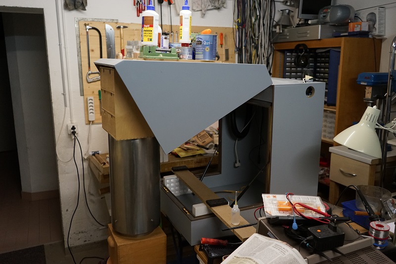

Message  Wyldix Mar 10 Fév 2015 - 22:42
Je suis de retour dans mon atelier et je suis bien décidé à finir cette réalisation qui commence à durer. Pendant mes 6 mois d'absence, la boîte a un peu bougé principalement à cause des vérins qui poussent assez fort sur mon mdf de 10 mm drunken
J'ai recensé 4 points à corriger/réaliser:
1. La fixation des vérins est trop faible
[Réalisation] Cabine insonorisée pour CNC... le sonomètre est de sortie - Page 3 Img_0810
On peut remarquer que l'insert s'est enfoncé dans le bois et prend dangereusement de l'angle.
[Réalisation] Cabine insonorisée pour CNC... le sonomètre est de sortie - Page 3 Img_0811
Ce n'est probablement pas très visible sur la photo mais l'insert s'est clairement mis de travers. Il faut donc revoir la fixation. J'ai donc décider de mettre une moitié d'insert à frapper de chaque côté de la plaque de mdf pour reprendre les efforts sur la plus grande surface possible et ainsi éviter que la fixation se remette de travers.
Découpage des inserts pour les raccourcir.
[Réalisation] Cabine insonorisée pour CNC... le sonomètre est de sortie - Page 3 Img_0812
Photo de famille (j'avais aussi prévu des manchons en alu car j'ai percé le mdf avec un diamètre supérieur à celui des inserts mais les manchons ne se sont pas révélé être nécessaires)
[Réalisation] Cabine insonorisée pour CNC... le sonomètre est de sortie - Page 3 Img_0813
Défonçage su côté extérieur pour permettre de noyer l'insert et le rendre invisible à la finition.
[Réalisation] Cabine insonorisée pour CNC... le sonomètre est de sortie - Page 3 Img_0814
J'ai imbibé le mdf de résine époxy pour durcir les fibres et éviter que la force du vérin ne les brise comme avec la précédente fixation.
[Réalisation] Cabine insonorisée pour CNC... le sonomètre est de sortie - Page 3 Img_0910
Puis viens la délicate opération du montage des inserts. J'ai un peu forcé dessus et on remarque bien que c'est nettement plus solidaire de la porte donc je suis plutôt confiant. L'avenir nous le dira...
[Réalisation] Cabine insonorisée pour CNC... le sonomètre est de sortie - Page 3 Img_0911
J'ai finalement recouvert le tout de résine époxy pour assurer le coup.
[Réalisation] Cabine insonorisée pour CNC... le sonomètre est de sortie - Page 3 Img_0912
2. La porte se déforme sous la force des vérins
Ce n'est pas visible sur la photo mais la porte à pris la forme suivante:
[Réalisation] Cabine insonorisée pour CNC... le sonomètre est de sortie - Page 3 Img_0913
Il y a un creux de 3 mm environ causé par la poussé des vérins de chaque côté de la porte. J'ai donc décider de renforcer le sommet de la porte avec une sorte de "torsion box" cachée entre les deux boîtes (voir le plan de la première page -> énorme espace au sommet de la porte).
Je commence donc par fraiser des rainures à la scie circulaire pour faciliter l'assemblage. Le travail n'est pas très propre mais rien n'est visible donc c'est surtout le résultat qui compte.
[Réalisation] Cabine insonorisée pour CNC... le sonomètre est de sortie - Page 3 Img_0914
[Réalisation] Cabine insonorisée pour CNC... le sonomètre est de sortie - Page 3 Img_0915
En m'aidant des rainures, je perce pour l'assemblage.
[Réalisation] Cabine insonorisée pour CNC... le sonomètre est de sortie - Page 3 Img_0916
Perçage de trous pour légèrement alléger la structure.
[Réalisation] Cabine insonorisée pour CNC... le sonomètre est de sortie - Page 3 Img_0917
La coupe est vraiment très propre.
[Réalisation] Cabine insonorisée pour CNC... le sonomètre est de sortie - Page 3 Img_0918
Puis assemblage des deux boîtes de torsion que je montrerai demain (une à gauche et une à droite). Je pense que ça devrait suffire.
[Réalisation] Cabine insonorisée pour CNC... le sonomètre est de sortie - Page 3 Img_0919
La suite demain pour les deux derniers problèmes! J'ai acheté un sonomètre donc je ferai une petite mesure dès que tout sera terminé.
Bonne soirée à tous.

Message  Wyldix Mar 17 Fév 2015 - 20:26
La suite des travaux! Pas de grandes avancées car je suis aussi pris par d'autres projets et il y a pas mal de réglages qui prennent du temps.
Je reprends donc les renforts que j'avais réalisés précédemment et je leur passe un coup de rabot pour qu'ils forment un plan propre.
[Réalisation] Cabine insonorisée pour CNC... le sonomètre est de sortie - Page 3 Dsc00810
Puis fixation dans les angles de la boîte. J'ai généreusement collé et vissé les renforts pour assurer le coup  Very Happy
[Réalisation] Cabine insonorisée pour CNC... le sonomètre est de sortie - Page 3 Dsc00811
Une petite vue du tout pour la compréhension... En dessous des renforts, on peut apercevoir les rotules de fixations de ressorts à gaz et les charnières viennent au niveau des vis qui se trouvent au milieu des renforts. Maintenant la partie entre les vérins et les charnières est bien rigide. J'espère qu'ainsi j'aurais moins de déformations du mdf.
[Réalisation] Cabine insonorisée pour CNC... le sonomètre est de sortie - Page 3 Dsc00812
Un autre problème est que les deux portes ne sont pas parfaitement alignées. Le joint de l'ouverture n'est donc pas toujours comprimé. Après investigation, il s'avère que les trous des entretoises en caoutchouc ne sont pas très précis. Je suis en train de rectifier le tir.
[Réalisation] Cabine insonorisée pour CNC... le sonomètre est de sortie - Page 3 Dsc00813
Pour la fermeture, j'ai finalement opté pour des fermetures à billes. J'ai donc coller des chutes de mdf pour les visser. J'ai légèrement anglé le mdf car la porte arrive avec un angle de 45° lors de la fermeture.
[Réalisation] Cabine insonorisée pour CNC... le sonomètre est de sortie - Page 3 Dsc00814
Petite mise en situation avec la fermeture à billes.
[Réalisation] Cabine insonorisée pour CNC... le sonomètre est de sortie - Page 3 Dsc00815
Et les deux en train de sécher.
[Réalisation] Cabine insonorisée pour CNC... le sonomètre est de sortie - Page 3 Dsc00816
J'arrive gentiment au bout! Encore quelques réglages et je devrais normalement attaquer la finition demain.
Bonne soirée

Message  Wyldix Mar 24 Fév 2015 - 20:39
J'en étais resté aux finitions. Donc ces derniers jours c'était masticage, ponçage et peinture.
Petite vue du dessus de la cabine. C'est inutile mais j'ai pu le faire Very Happy

Donc après masticage et ponçage, voici à quoi ressemblait la boîte.
[Réalisation] Cabine insonorisée pour CNC... le sonomètre est de sortie - Page 3 Dsc00910
Puis avec un peu de peinture grise. Ce n'est pas parfait mais en même temps c'est pour un atelier et pas une cuisine donc pas besoin d'en faire plus.
[Réalisation] Cabine insonorisée pour CNC... le sonomètre est de sortie - Page 3 Dsc01010
[Réalisation] Cabine insonorisée pour CNC... le sonomètre est de sortie - Page 3 Dsc01011
La dernière étape délicate est celle du collage des vitres dans les feuillures défoncées il y a... euh... longtemps Very Happy
J'ai essayé d'appliquer toutes les précautions possibles: dégraissage des deux joints, protéger partout où la colle pourrait aller,... La colle est transparente donc si le joint est propre, elle ne devrait même pas se voir.
J'ai commencé par la boîte intérieur dont le joint de collage n'est pas visible en protégeant la vitre contre les surplus de colle.
[Réalisation] Cabine insonorisée pour CNC... le sonomètre est de sortie - Page 3 Dsc01012
La vitre est dégraissée.
[Réalisation] Cabine insonorisée pour CNC... le sonomètre est de sortie - Page 3 Dsc01013
Puis c'est au tour de la boîte de recevoir sa protection.
[Réalisation] Cabine insonorisée pour CNC... le sonomètre est de sortie - Page 3 Dsc01015
Finalement l'encollage.
[Réalisation] Cabine insonorisée pour CNC... le sonomètre est de sortie - Page 3 Dsc01016
Mise sous presse avec tous ce que j'ai sous la main! Il n'y a pas besoin de beaucoup de poids.
[Réalisation] Cabine insonorisée pour CNC... le sonomètre est de sortie - Page 3 Dsc01017
Nettoyage de la colle qui a débordé.
[Réalisation] Cabine insonorisée pour CNC... le sonomètre est de sortie - Page 3 Dsc01018
Finalement c'est au tour de la vitre extérieur avec un montage pour la maintenir à l'horizontale.
[Réalisation] Cabine insonorisée pour CNC... le sonomètre est de sortie - Page 3 Dsc01019
Voilà je touche vraiment le bout! Demain remontage, les quelques finitions qui restent et les tant attendus essais auront lieu!
Bonne soirée.
