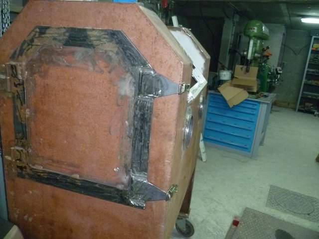

bonsoir a tous
voici un systeme " D " pour une cabine de sablage defiant tout concurence !!!!!!!!
tout d abord , on recupere une petite cuve a fuel ( 500 l pour ma part )
desolé pour la photo mais c est la seul que j ai ...
![cabine de sablage pour 9 € ..... Getatt10](https://i.servimg.com/u/f40/15/40/96/03/getatt10.jpg)
ensuite on sort l outil preferé ..... la disqueuse
![cabine de sablage pour 9 € ..... Getatt11](https://i.servimg.com/u/f40/15/40/96/03/getatt11.jpg)
deux trois bout de tole plus tard .......
![cabine de sablage pour 9 € ..... Dsc01118](https://i.servimg.com/u/f40/15/40/96/03/dsc01118.jpg)
![cabine de sablage pour 9 € ..... Dsc01119](https://i.servimg.com/u/f40/15/40/96/03/dsc01119.jpg)
comme c est pas legers , .......... ca fait 3 mm d epaisseur ces choses la !!

encore des petits trous .....
![cabine de sablage pour 9 € ..... Getatt12](https://i.servimg.com/u/f40/15/40/96/03/getatt12.jpg)
et si les coupes sont bien faites , on peut meme s en reservire pour la porte
juste rajouter un fer plats pour revernir sur la cabine ....
![cabine de sablage pour 9 € ..... Getatt13](https://i.servimg.com/u/f40/15/40/96/03/getatt13.jpg)
de face ......
![cabine de sablage pour 9 € ..... Getatt14](https://i.servimg.com/u/f40/15/40/96/03/getatt14.jpg)
voici l eclairage ...... et premiere depense .... 2 hallogenes 150 w a brico machin du coin ( 3 € pieces x2 )

deux bout de tole a l interieur pour finir le " cone "

voici la deuxieme depense .... 3 € pour une paire de gants en grande surface ( bon j en ai pris 3 paires
![cabine de sablage pour 9 € ..... P1010531](https://i.servimg.com/u/f40/15/40/96/03/p1010531.jpg)
![cabine de sablage pour 9 € ..... P1010532](https://i.servimg.com/u/f40/15/40/96/03/p1010532.jpg)
![cabine de sablage pour 9 € ..... P1010533](https://i.servimg.com/u/f40/15/40/96/03/p1010533.jpg)
![cabine de sablage pour 9 € ..... P1010610](https://i.servimg.com/u/f40/15/40/96/03/p1010610.jpg)
![cabine de sablage pour 9 € ..... P1010611](https://i.servimg.com/u/f40/15/40/96/03/p1010611.jpg)
si vous travaillez dans le TP et que le patron entretein bien le matos , vous pouvez recuperer des filtres a air de pelles ....
![cabine de sablage pour 9 € ..... P1010612](https://i.servimg.com/u/f40/15/40/96/03/p1010612.jpg)
je vous mettrais une petite photo une fois peinte .........
tout ceci est du 100 \ 100 recup ..............

bonsoir lionel
pour l instant je fais juste la cabine
par la suite , je ferai un pistolet ( qui en seras pas un !
pour l aspiration j ai beau chercher , le filtre cyclonique est le meilleur !!
amicalement

Très sympa cette réalisation, et bonne idée le coup de la cuve à mazout
Sure qu'elle me plairais bien, la mienne est une vraie plaie ... mais je n'aurais vraiment pas la place pour une si grosse machine malheureusement.
Un jour je modifierais peut être la mienne pour tenter de supprimer ses plus gros défauts ... mais c'est pas encore pour tout de suite !
Tu compte utiliser du verre ou du plexi pour les vitres ?

Attention quand même lors du disquage de cuve à mazout... Vérifier bien qu'il n'y aie plus de mazout à l'intérieur et inertez la cuve avant le travail...

Impulson a écrit:Attention quand même lors du disquage de cuve à mazout... Vérifier bien qu'il n'y aie plus de mazout à l'intérieur et inertez la cuve avant le travail...
c est sur qu il faut quel soit vide
moi , je l ai coupé en bas ( pour le cone ) puis en haut ( pour la vitre ) et ensuite karcher a eau chaude
et tu retrouve la cuve nickel et plus d odeur .......
amicalement
ps pour david : ca sera une vitre ( verre ) avec une feuille plastique devant pour la proteger .....

Salut à tous,
Moi aussi je rêvais de faire une sableuse, mais pas aussi grosse
Pour le pistolet, je voyais bien une buse en acier trempé, est-ce que ça peut suffire? qu'utilises tu Xavier? céramique?
Pour la cuve je pensais à un fût de 100l, c'est un poil plus petit
Bravo en tout cas pour la tienne!

salut lionel
pour la buse , tu peux prendre une bougie de voiture et recuperé la partie en ceranique ......
amicalement

Re: cabine de sablage pour 9 € .....
Mais bien sur, je n'y avais pas pensé!
En plus, j'en ai des tas chez moi!
++ Lionel

J'ai aussi pour objectif de fabriquer une sableuse. Ce post m'intéresse donc baucoup. Bonne idée que de récupérer une cuve à fuel.
Pour le coup de la bougie, je l'ai lu ailleurs aussi. LE Pb c'est que, pour avoir essayé, ça ne marche pas (ou alors je n'ai pas compris comment enlever l'électrode).
Il semblerait qu'autrefois l'électrode était vissée. Aujourd'hui elle est "sertie" ou du moins rentrée de force. Mes essais d'extraction se sont systématiquement soldés par la destruction de l'isolant.
Tremper une bougie dans l'acide pourrait marcher, mais prendra certainement du temps...
Autrement j'ai contacté un distributeur de produits pour le sablage. Une buse carbure toute simple vaudrait entre 20 et 80 € selon le modèle. A 20 € c'est jouable !

Pourtant sur le forum d'en face tu connais, j'ai fabriquer mon pistolet de sablage pour pas un Kopec buse en carbure....tout est de récupe.
http://www.usinages.com/autres-f27/cabine-sablage-faite-maison-t1258-15.html

Salut Brise-copeaux,
En relisant le sujet, grâce au lien que tu m'as envoyé, je me souviens l'avoir lu, mais ma mémoire l'avait zappé
Effectivement c'est une bonne astuce. Par contre les buses carbure qui coûtent si cher ont une cône d'entrée pour accélérer le flux d'air chargé de sable.
Qu'en est-il avec le faible cône de la plaquette carbure ? C'est peut-être suffisant ou c'est ton cône usiné dans le support qui en tient lieu ?
J'imagine que pour neutraliser les espaces vides en périphérie de plaquette, tu as fait un épaulement dans le support (je ne vois pas bien sur la photo).
Christian
