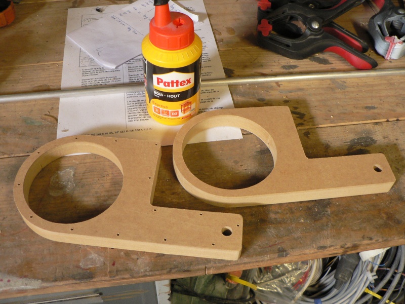

J'y vois maintenant un peu plus clair dans ces histoires d'ébauche et de finition. Il faut dire que j'ai visionné l’excellent tuto exercice pratique N°2 de David.
Alors si j'ai tout bon:
Le paramètre Ebauche ou Finition ne sert à rien ! c'est peut-être prévu pour une prochaine version.
Il faut donc pour l'ébauche définir la matière à laisser dans le paramètre Surépaisseur.(1/4 du diamètre de la fraise)
Puis définir un incrément de passe correspondant à la fraise et à la machine.
Pour la finition il faut supprimer la Surépaisseur.
Et mettre un incrément de passe = à la hauteur totale de l'usinage (pour éviter des passes dans le vide). Il faut donc aussi que la fraise de finition puisse prendre en une seule fois la valeur de la Surépaisseur définie en ébauche.
Ai-je bien tout compris ?
Sinon j'ai bientôt fini mon dessin pour le support d'aspiration, je pense lancer l'usinage ce weekend, le premier
Denis

En usinage, ce qui fait la différence entre ébauche et finition, ce sont surtout les paramètres de coupe:
- en ébauche on utilise une vitesse de coupe (Vc) plus faible, mais une avance / dent (Fz) plus élevée (car on se fout de l'état de surface) et on fait généralement plusieurs passes.
- en finition, on utilise une Vc + élevée (because faible effort donc faible échauffement mais meilleur qualité de coupe si on tourne + vite) et une avance / dent + faible pour avoir un bon état de surface. la finition sert aussi à rattraper les flexions (outil/machine/pièce ...) et est indispensable si tu veux avoir des cotes précises.
Note que dans le bois et compte tenu des limitations de nos broches, la Vc utilisée est la même en ébauche et en finition (donc V de rotation de la broche) par contre il n'est pas inutile de réduire l'avance pour avoir un meilleur état de surface (mais ne pas trop réduire non plus, sinon on brule les fraises si elles ne mangent pas assez de matière)
Il n'a d'effet qu'en usinage 3D et en Tournage pour l'instant ; en usinage 3D il permet d'optimiser les remontées d'outil au plan de dégagement et si sur Finition, tu n'aura qu'une seule passe à profondeur maxi (pas besoin de mettre Incrément de passe à 0).
Oui, note que si tu met "incrément de passe" à 0 ça reviens au même, tu n'aura qu'une passe à la profondeur maxi.
Si tu fait de l'usinage 3D dans du bois, pense aussi à mettre le Sens d'usinage sur mixte afin d'usiner en aller/retour, ça fait la pièce 2x plus vite![Wink](https://2img.net/i/fa/i/smiles/icon_wink.gif)

Re: Mechmate Tarnaise [Mise au point, suite...]
Hello,
Bon voilà le résultat de mes calculs sans utiliser la calculette de David, c'est surtout pour voir si j'ai bien compris et comme j'ai pas beaucoup de fraises je n'aimerais pas trop en casser/bousiller dès le début
Alors usinage du MDF:
Vcoupe: 250m/mn
Avance/Dent: 0.075
usinage du Plexi:
Vcoupe: 60m/mn
Avance/Dent: 0.05
Fraise 2 dents 2mm
Sur MDF
318X250/2=39750
0.075X2X39750=5962
Je prends alors comme valeur: une avance de 2000 et une vitesse de rotation de 13500 (Rouge sur ma broche)
Sur Plexi
318X60/2=9540
0.05X2X9540=954
Je prends alors comme valeur: une avance de 2000 et une vitesse de rotation de 20500 (Bleu sur ma broche)
J'ai tout bon ?? j'ai quand même un doute sur le calcul avec le plexi !
Denis

Hello,
Finalement j'en ai eu pour 60€, mais maintenant me voilà prêt à usiner.
Vous avez beaucoup postez j'ai de la lecture pour la semaine !
Tout d'abord la vidéo (toujours aussi pourri mais je vais bientôt avoir une "vrai caméra")
Quelques remarques et question:
Je suis super content du résultat, ce n'est pas parfait mais pour un premier test c'est cool![Very Happy](https://2img.net/i/fa/i/smiles/icon_biggrin.png)
Sur mon fraisage circulaire de 100mm j'ai une précision de 1.5 dixième environ
On peut voir sur une des photos ci-dessous le mdf un peu noirci à la descente de la fraise. Ma vitesse était de 500, je pense que je ne suis pas assez rapide, à votre avis?
Sur la vidéo on peut voir que ça saccade un peu par moment d'où mes questions:
Vitesse 2000mm/mn
je crois que j'étais en trajectoire exact
C'est un problème de vitesse de calcul ? de fréquence de mach3 ? ou autres ?
Avec au final les pièces:
![Mechmate Tarnaise [Mise au point, suite...] - Page 3 P1070012](https://i.servimg.com/u/f39/18/93/23/55/p1070012.jpg)
![Mechmate Tarnaise [Mise au point, suite...] - Page 3 P1070013](https://i.servimg.com/u/f39/18/93/23/55/p1070013.jpg)
![Mechmate Tarnaise [Mise au point, suite...] - Page 3 P1070014](https://i.servimg.com/u/f39/18/93/23/55/p1070014.jpg)
Voilà les dernières new, Je vous offre à tous une bière pour fêter ce premier usinage
je vais maintenant m'attaquer à la partie en plexi.
A +
Denis
