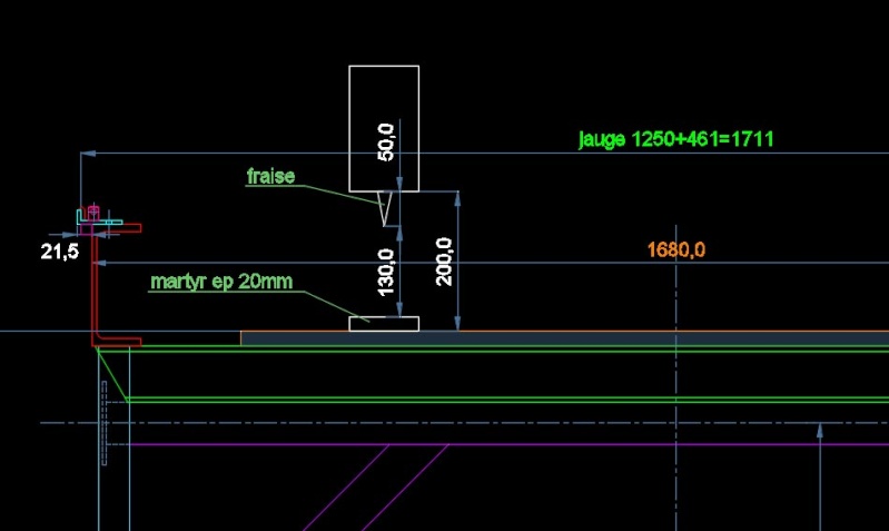

Je suis en train d'étudier les plans de la Mechmate et j'aimerais savoir si j'ai bien compris la capacité pratique de la course Z.
Ci joint un croquis, ses cotes sont elles réalistes dans la prtique des choses?
merci d'avance
jfb

Hello,
De mémoire, c'est bien ça, mais comme j'ai un double martyr je mesurerais en réel ce soir.
Denis
Denis

Bonjour et merci pour votre réponse.
la cote de 50mm pour la fraise est il suffisant pour couvrir les differents cas possible?
le choix d'un Z de 350mm avec un portique Y de 1700mm pose t il un vrai probleme de vibrations/précision?
Le percement des profils U de 175mm des X (aile de 9mm) est il jouable sans perçeuse a colonne?
La retranscription des plans de la Mechmate pour un plateau de travail de 2500x1250 est bientot finie, quelques finitions et vérification et je les mettrai sur le forum, ainsi qu'un cahier des charges de la machine un peu plus précis, car j'ai bien réalisé (merci le forum) que cela était un guide de conception fondamental !!

Hello,
Alors après vérification j'ai moins de 20 cm pour plusieurs raisons:
J'ai positionné mon fin de course (Haut Z) un peu bas puis mes 2 couches de bois n'arrangent pas la chose. Mais pour moi cette hauteur de 20 cm est largement suffisante car je travail du bois et travailler du bois sur 20 cm de hauteur c'est beaucoup trop, les vibrations engendrées par une grande longueur d'outils ne sont pas à négliger. si c'est de la mousse ou autre matière très tendre alors là c'est différent.
En parlant de vibration, mon choix de réaliser mes poutres en U (axe Y) en tôle épaisse plié n'était pas une bonne solution, elles sont beaucoup trop "vibratoire" , j'aurais du choisir des profils moulés classiques, plus lourd et moins précis.
Il n'y a pas de profils U sur l'axe des X se sont des profilés en tôle fines pour alléger le portique. Après pourquoi pas si le tracé des trous est très précis. Ce sera juste un peu plus galère.
A voir avec d'autres possesseurs de cette machine
Denis
Denis
