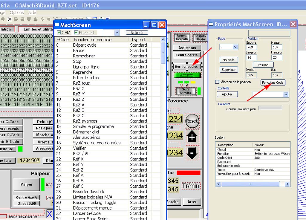

Les fonctions de Mach3 - Programmation
Désolé pour le délai ; orage -> PC planté ... j'y suis depuis 14h00 pour tout remettre en état
aurais-tu une doc pour expliquer toute ces commandes mystérieuses ? j'aime bien essayer de comprendre le pourquoi du comment...

Pour la doc, j'ai due me concentrer un peu plus car la doc est anglaise....mais je crois avoir compris dit moi si j'ai tout faux:
alors la fonction dobutton est équivalente à une action sur un bouton, donc j'imagine que le n° correspond au bouton.
Donc en premier tu fais une action sur le bouton Réf Z puis une action sur Réf Y là si le capteur est activé, soit la valeur O alors tu lui dit en Gcode d'avancer de 2mm. En dernier tu fais une action sur Réf X.
Il me semble n'avoir pas vu dans la doc un tableau avec les n° correspondant aux boutons ? (je suis peut-être allé trop vite !)
Je vais tester ça demain, j'ai quartier libre

Oui, c'est bien ça
J'ai du passer par les DoButton() à cause d'une particularité du fonctionnement des macro de Mach3 ; les commandes comme REFCOMBINATION sont effectuée comme Gcode en // du VBscript, autrement dit les 2 tournent en même temps (multitache) ... ce qui mettait une belle pagaille dans le cas de cette macro ... j'ai bien cru que je n'y arriverais pas, jusqu'à ce que je pense à utiliser cette ruse .. avec les DoButton(), l'exécution du script reste séquentielle.
Les OEM codes sont à la fin de la doc.
Il peuvent aussi être affichés par MachScreen (sur la dernière version) lorsqu'un bouton, led, visu est sélectionné et que l'on clique sur Functions Code
Oui, c'est bien ça

Hello,
Alors merci David, car ton code fonctionne très bien, c'est nickel , il faudrait juste que j'arrive à mettre automatiquement la visu Y a Zéro au lieu de +2.
A la fin de la doc il y a bien les codes OEM mais pas l'explication pour les numéros présent dans le code.

Oui, il faut faire une macro (pas très compliquée à faire), ou peut être changer de screenset ; je crois (mais pas sur) qu'il y a ça dans le ScreenSet 2010.
Mach3 permet aussi de gérer une Webcam en guise de "viseur", mais il ne gère pas non plus le décalage XY, donc même chose il faut une petite macro pour faire ça.
Attention, ton laser (ou ta webcam) ne doit pas se déplacer en Z pour que ça reste précis.

Sur mon interface de Mach3, j'ai ajouté ces led sur l'écran principal, à coté du bouton de référencement ... c'est plus pratique que de changer d'écran à chaque fois pour vérifier que les contacts ne sont pas actifs.
