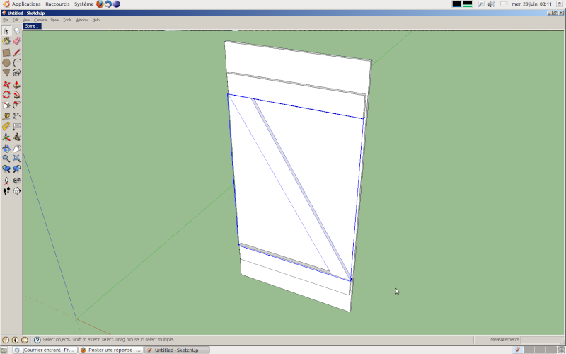

Certes,
mais dans ce cas, il suffit de mettre la face actuellement visible (parement) au contact du volet et l'écharpe sera dans le bon sens.
En la retournant, les angles sont déjà les bons et on les conserve. L'actuel contre-parement deviendra visible.
Dans les dessins ci dessous, je n'ai fait que retourner l'écharpe (flip along red axis pour les pratiquant de sketchup)
devient
devient

Re: Fabrication d'un abris bois
Bonjour à vous,
Et pour m'amuser j'ai dessiné une écharpe dont j'ai fait une rotation horizontale avec Photofiltre...
La preuve que le petit carré jaune dessiné sur l'écharpe est bien la même image!

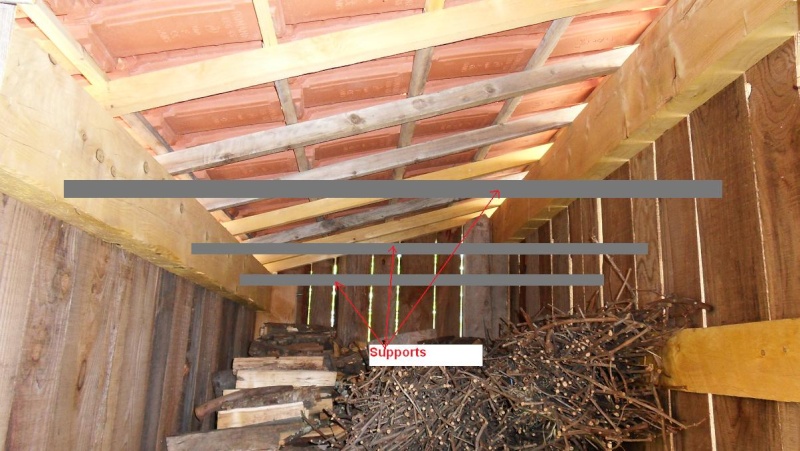

Ce week-end suite des "finitions"!!!
Tout d'abord j'ai réparé ma bourde et j'ai retourné l’écharpe de la porte.
Puis je me suis attaqué à l'aménagement intérieur, car en plus de recevoir le bois de chauffage cet abris va servir de stockage à mes enfants pour leur jouets d'extérieurs (ballon, raquette, vélo....) Alors j'ai décidé de leur faire des étagères à leur porté.
Et comme je compte aussi y stocker des madriers et autre planches de coffrages dont on ne se sert pas souvent mais qui manquent si on n'en a pas... J'ai décider de fixer des traverses juste sous le toit comme sur la photo ci-dessous, afin de pouvoir y ranger mes planches de coffrage.
Voici les traverses une fois finies et peintes. Il ne reste plus qu'à les poser.

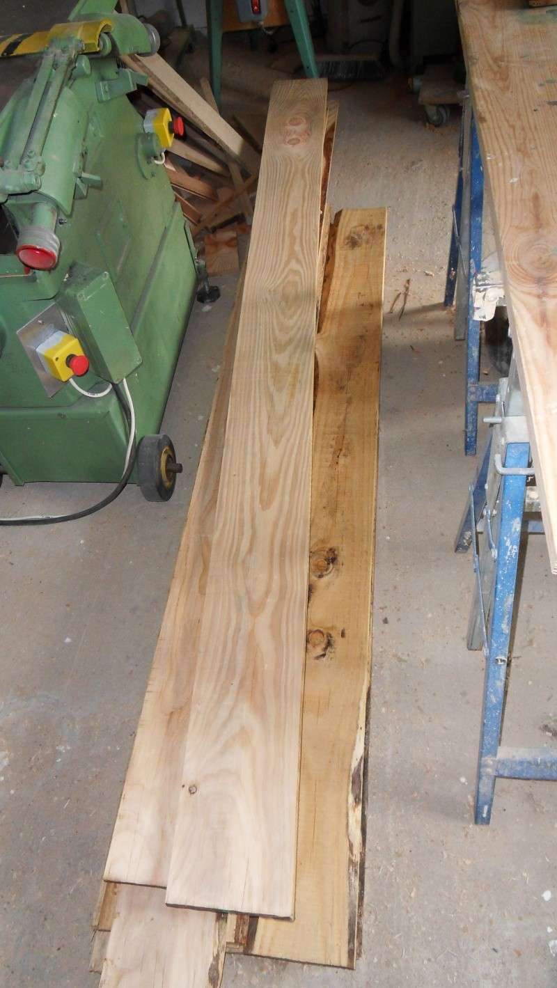

Aujourd'hui j'ai avancé sur "les finitions" de mon abris bois.
Après un 3ème voyage à la scierie j'ai pu enfin terminer les planches de rive sur tout le pourtour et la mise en place des litaux couvre joint.
Les planches brute ou presque, j'avais déjà raboté les planches de rives sur cette photo.
Passage par la case peinture:
Et le travail fini:
Et maintenant pour achever complètement il me faut mettre la gouttière en Zinc et sa descente. Mais pour cela il faut que je récupère le fer à souder chalumeau pour le zinc.
Bruno
