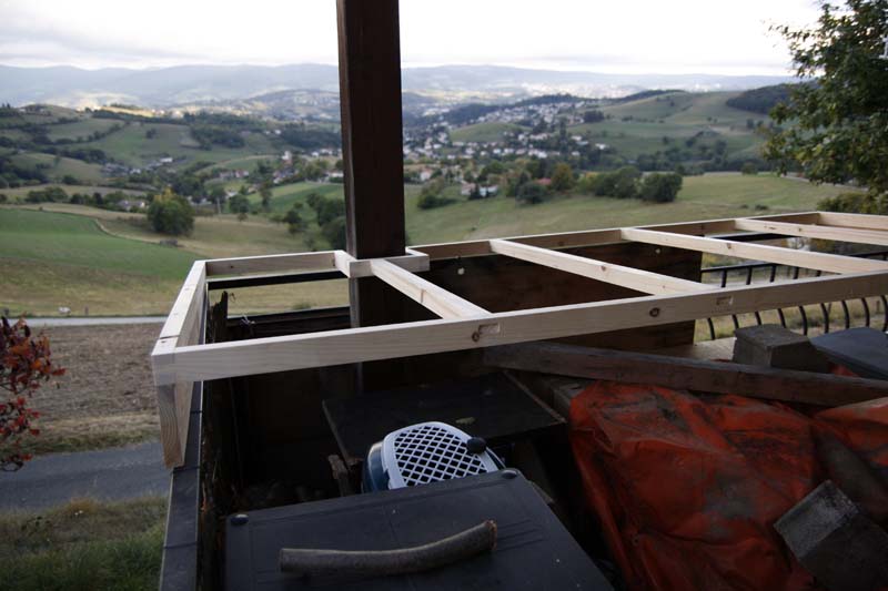

La place se faisant rare un peu partout, j'ai du faire une protection pour tout ce qui traine sur ma terrasse, qui bien que couverte n'est pas fermée.
J'y met du bois de chauffage, des "trucs" de récup, l'aspi de la maison ...etc ... et pour l'instant il n'y a qu'une bâche pour protéger tout ça de la pluie et de la neige. (et un chat, de passage dans le coin, pour servir de lest en cas de vent )
Le but était donc de faire un "cadre" supportant du plexi transparent et qui serait fixé sur la barrière.
Je n'ai pas retrouvé les plans dans le PC de la maison ; ça doit être à l'atelier ... et comme c'était un peu la course contre la neige, je n'ai pas fait des tonnes de photos.
Les différents éléments après corroyage ; pin provenance brico-dépot .... et qui trainait dans ma zone de stockage (lire: bord** infâme )
2 sections différentes ; je ne me rappelle plus des cotes exactes .. une pour le cadre et une pour les barres transversales.
La forme bizarre du cadre est dut au fait qu'il faut qu'il contourne un des poteaux de la terrasse.
Coupe à la longueur et usinage des tenons.
Présentation à blanc ; il reste à faire les mortaises pour loger les barres transversales.
Les mortaises ont été faites à la défonceuse avec une bague de copiage et un gabarit usiné à la CNc.
La gabarit ; une rainure de 2 mm de profondeur et de la largeur de mes bois dans un reste de plancher flottant, et une lumière qui servira de guidage pour la bague de copiage.
Le gabarit fixé sur le bois (avec un petit clou, juste pour l’empêcher de glisser longitudinalement ; l'emboitement du gabarit sur le bois étant légèrement "dur".
et après usinage d'une mortaise.
Jusque la, tout semblait bien aller ... sauf que j'ai percé les mortaises du mauvais coté de la barre ... donc obligé de les faire traversantes pour rattraper le coup sans devoir refaire les pièces ...
Après rattrapage de la bévue, montage à blanc ..
et début du collage.
Ajout de 2 bandeaux latéraux pour donner une pente.
Présentation en place.
La suite à été faite un peu à la course ... et je n'ai pas de photos de la fixation du cadre sur la barrière, de la réalisation du poteau ni du montage des plaques transparentes ...
Si vous voulez plus de détails, je pourrais en faire.

Quelques photos supplémentaires faite à l'instant.
Les fixations du cadre sur la barrière ; 4 tiges filetées sur le grand coté, qui traversent la main courante.
coté gauche, 1 tige fileté sur le point bas et une patte sur le point haut (trop haut pour percer au travers)
Le poteau ; il me reste à le fixer au sol avec une patte métallique ; il y a une plaque de plastique collé sur le bas du poteau pour éviter le contact direct du bois avec la dalle.
Il me restera à finir les fixations de la plaque latérale ; rajoutée dans l'urgence ...
Le principe utilisé pour abouter les plaques transparentes ; un trait de scie pour ouvrir le dernier "carré", puis montage imbriqué"tête-bêche" des 2 plaques.

Je ne savais pas trop comment faire pour que l'eau ne passe pas entre 2 plaques .... ça à l'air de marcher ..
Le chat ? ... il n'était pas à moi, il est resté une quinzaine de jour .. et il est mort chez le veto ... le pauvre minou était malade (incurable), et je pense qu'il s'est fait abandonner lorsque ses proprio s'en sont rendu compte ; je ne l'avais jamais vu dans le coin.

Bonjour David et tous les autres,
un petit abri sympa maisdeux trois choses me turlupinent:
-1 : il existe un profil alu en H pour la jonction des plaques
-2 : tu as "osé" percer tes rambardes alors qu'il t'aurait été facile de prolonger ta patte de maintient extérieure et d'en mettre une à l'intérieur pour bloquer tes traverses bois après avoir mis une cale pour rattraper l'épaisseur, encastrant la rambarde, non?
-3 : pourquoi ne pas avoir fermé carrément tout cet angle, pas beaucoup plus de travail, mais un peu plus coûteux, c'est vrai.

Ok, c'est bon à savoir
Oui, j'en ajouterais si il y a des fuites.
En fait toute les autres fixations passent au travers de la rambarde, sur celle ci j'ai mis une patte car ne n'avais pas de foret assez long pour percer à la verticale comme pour les autres.
Trop cher, législation, trop lourd et encombrant à mettre en place tout seul ... et réalisation vite faite de dernière minute ...
a tu pensé au " silicone translucide " ? le seul souci est que c'est ch.... si tu doit redémonter
