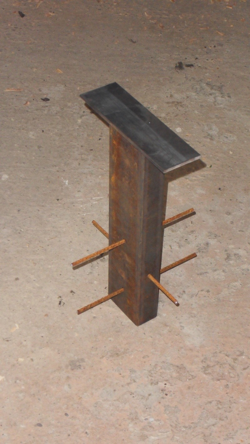

Le week-end dernier j'ai commencé par la fabrication des supports de poteaux:
La ferraille avant:
En court de montage:
Les 7 supports terminés:
La ferraille avant:
