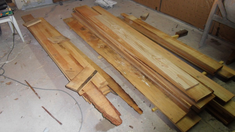

Puis j'ai été chercher une partie du bardage à la scierie (13m²) et je l'ai stocké en le classant par largeur:

Ce week-end j'ai repris la fabrication de mon abris bois, après des weeks-ends prolongés sans bricole....
Tout d'abord j'ai commencé par un tour chez mon scieur préféré pour me réapprovisionner en volige en Dougles.
Puis mise à longueur (2m) et traitement:
Voici une partie de la face avant fermé. Pour la fixation j'ai trouvé des pointes avec une tête en galva rapporté. Stock personnel de mon père donc à un prix défiant toute concurrence....
Maintenant il ne me reste plus cas mettre les lattes couvre joint et à fabriquer la porte. La suite le wee-end prochain.
Bruno
