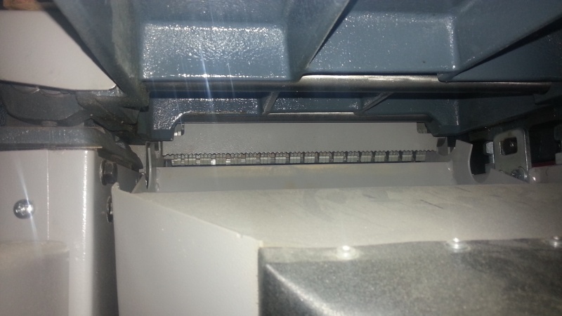

Probleme de rouleau entraineur sur A3-31 - Page 3 Dsc_0311
Si oui, je ne pence pas qu'il soit nécessaire de déposer les tables, elles sont complètement indépendante des paliers. De plus c'est bien sur L'AV de la machine?

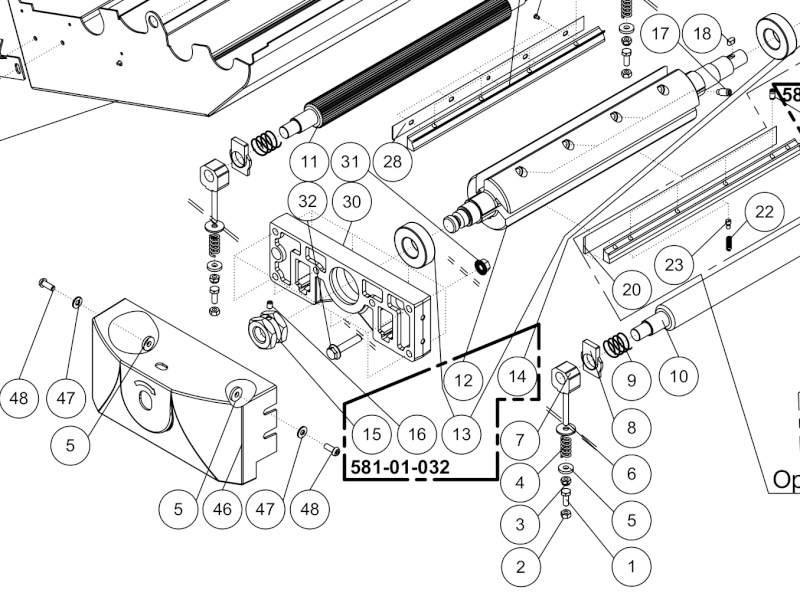

voici l'éclaté de cette partie.
Probleme de rouleau entraineur sur A3-31 - Page 3 Vue_ac10
diomedea a écrit:
sangten a écrit:La pièce en plastique en question, c'est le palier. Il est collé à la M6
Je n'ai pas la nomenclature complète, je ne sais pas à quoi correspond "M6".
Mettons-nous d'accord sur la partie incriminée :
il s'agit du mécanisme de pression du rouleau d'entrée n°11, qui n'a pas de numéros de pièces, mais tu retrouve ces numéros sur les pièces qui tiennent le rouleau de sortie et qui sont les mêmes.
tu retrouves donc les pièces de 1 à 9 qui se trouvent à la droite en bas du dessin. C'est le même mécanisme de pression des rouleaux, que ce soit celui d'entrainement en entrée ou en sortie.
La pièce n°7 est un palier. Elle est solidaire de la tige filetée, qui vient en appui sur le boulon 1, dont on voit la photo ci-dessous.
D'après le technicien que j'ai eu au tel, elle est en plastique. Tu as bien lu, c'est un palier en plastique ! La tige filetée est donc solidaire de ce palier. En se soulevant sous l'effort, le rouleau d'entrainement a cassé cette pièce, en fait, à mon avis, la tige filetée qui maintient la pression s'est arrachée de son logement. Filetage plastique foiré, basta.

moi non plus. C'est moi qui l'ai appelé fusible dans la discussion avec le technicien qui me disait que, dans un cas comme celui qui est arrivé, si cette pièce n'avait pas cassé, ce serait le moteur, ou quelque chose de plus grave. C'est donc pour moi une pièce fusible, qui casse pour éviter que quelque chose de plus grave se passe. Tout serait pour le mieux dans le meilleur des mondes possibles, si cette pièce était accessible...
Or, pour la sortir, ça ne se fait pas comme ça. Eh non, ma bonne dame. Il faut sortir les rouleaux d'entrainement et l'arbre porte fers, pour dégager la pièce n°30 qui contient les systèmes de pression des rouleaux d'entrainement.
Or cette pièce est prise en sandwich dans le bâti. On la sort en dévissant les 6 boulons n°32, et ceci, quand les arbres sont déposés. Ce qui implique de déposer la pignonnerie derrière pour sortir lesdits arbres. Et après, par conséquent de régler la machine de nouveau.
Tu vois le binz ?
diomedea a écrit:C'est bien le même machine que celle de Steph53?
C'est la même machine, et je n'ai pas parlé de déposer les tables, mais la pignonnerie et les arbres.
Voilà le travail. Mes connaissances en mécanique étant très limitées, je fais intervenir un technicien de Felder. Dans les limites de mes moyens financiers.

Je prends le sujet en cours de route et j'est bien du mal a comprendre ce qu'il se passe.
Je ne vois pas la forme du chevron qui aurait pu causer la casse.
Sur mon A3-31 qui est de la même génération que la tienne, j'ai une tôle en entrée qui limite la hauteur la passe et croyez moi c'est efficace, le morceau reste bloqué en entrée.
Le technicien pourra surement t'en dire plus, cas isolé ou pb de conception.
Je continue à suivre avec intérêt...
C'est la tôle du fond avec des dents
