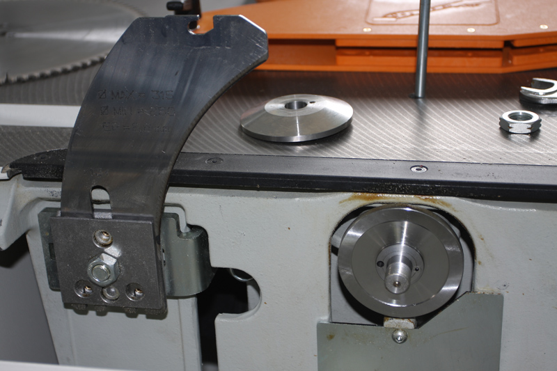

Re: Scie à format Minimax SC 4 élite
Bonsoir Gaétan,
Que veux tu savoir exactement? Le système de blocage de l'arbre pour le changement de lame?
Bonjour Gaétan,
Voila l'arbre:
Le Ø du disque d'appui comme la rondelle de blocage est de 79mm. C'est du M16x200 à gauche.
Il est prévue pour recevoir des lames de 315mm max en alésage 30.
Ce type d'articulation permet de garder le même réglage de butée en lame inclinée:
Le principe est toujours le même.
Une plaque de tôle ou de fonte articulé sous la table, sur laquelle coulisse une platine avec arbre et moteur.
