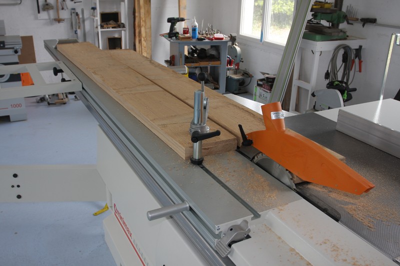

Bonjour Diomédea,
Je m'interroge sur le presseur de ta machine, comment celui-ci se serre-t'il sur le chariot?
est-ce l'ensemble complet qui "tourne" pour se visser ou y a-t'il une bague a serrer au pied du presseur?
Je dispose d'un chariot à rainure et souhaite m'en fabriquer un, en étant dépourvu. J'ai vu ta réalisation de presseur excentrique mais je ne comprends pas comment il se serre dans la rainure. Tes lumières seraient bien venues.
Insa- petit nouveau
- Messages : 46
Points : 79
Date d'inscription : 27/07/2010
Re: Scie à format Minimax SC 4 élite
Bonjour Insa,
La tige verticale est simplement percée et taraudée (M12), pour recevoir un gougeons:
L'ensemble se visse dans un écrou carré:
La bague en plastique à deux fonctions: Celles de protéger le chariot, et par son épaulement de venir se bloquer dans la règle perpendiculaire.
Pour ma toupie c'est l'inverse, c'est une vis à large tête qui se glisse dans la rainure, pour le reste le principe est le même on serre la tige verticale.
J'espère avoir répondu à tes questions...
