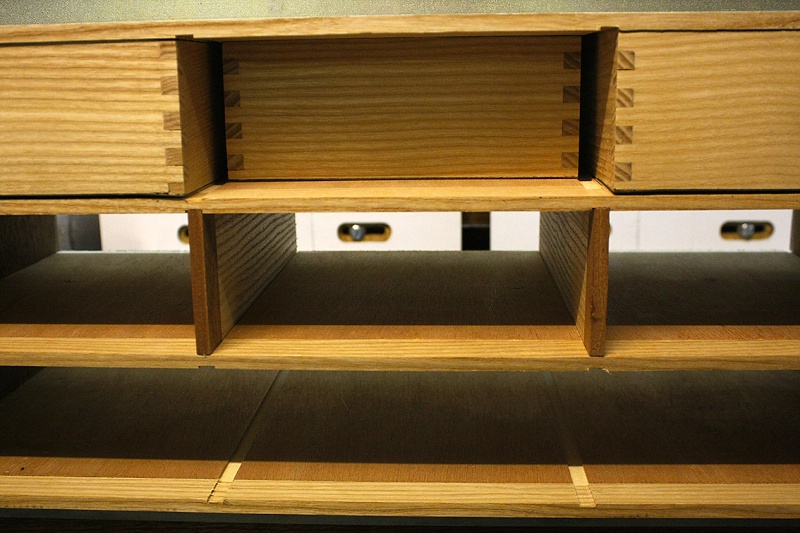

Mais... si tu regarde la première photo, tu vois que les intercalaires laissent voir les queues sur le côté aussi.
(je ne sais pas si c'est une bonne idée, d'ailleurs... à creuser)
Le problème est donc le même.

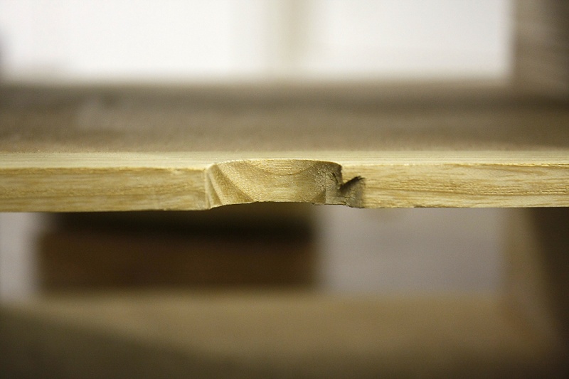

Ca commence à ressembler à quelque chose, non ?
On peut quand même constater quelques imprécisions.
>>> [Fabrication] Un meuble à 9 tiroirs - Page 2 Imprac10
Ici, vous admirez le record ! Trois défauts sur le même bord...
Mais globalement, je suis heureux du peu de corrections à faire sur les 36 bords.

Bref, collages des intercalaires horizontaux et verticaux.
>>> [Fabrication] Un meuble à 9 tiroirs - Page 2 Interc10
>>> [Fabrication] Un meuble à 9 tiroirs - Page 2 Interc11
>>> [Fabrication] Un meuble à 9 tiroirs - Page 2 Interc12
Ici, vous remarquerez que les intercalaires verticales ont été collées de telle manière qu’en sciant au centre je vais pouvoir choisir au dernier moment si je mets le sapelli ou le frêne en façade.

Là, c’est la méga-bourde !!!
Je n’ai pas usiné les demi-lunes pour ouvrir les tiroirs… mais quel c… mais quel c… mais quel c… !!!
Maintenant, j’ai deux solutions : je n’en fais pas et je mets un bouton comme tout le monde ou je galère…
Et je vais galérer.
… Suivez moi.
En haut et en bas, c’est presque simple. Il suffit de prévoir un appui pour la fin d’usinage et de laisser travailler une Forstner.
Oui, mais, j’ai besoin que le pic central de la mèche morde un peu le bois pour que le travail soit serein.
>>> [Fabrication] Un meuble à 9 tiroirs - Page 2 Forstn10
Ca m’oblige à « rentrer fort » dans la pièce. Un peu plus qu’un ½ diamètre. C’est plus que je ne le voulais.
>>> [Fabrication] Un meuble à 9 tiroirs - Page 2 Vue_ar10
Ici, on voit une vue arrière.
La cale martyr est usinée pour s’encastrer entre les intercalaires horizontales.
>>> [Fabrication] Un meuble à 9 tiroirs - Page 2 Fostne10
>>> [Fabrication] Un meuble à 9 tiroirs - Page 2 Jusque10
Jusque là, ça va.
Et c'est maintenant que ça merdouille...
>>> [Fabrication] Un meuble à 9 tiroirs - Page 2 Mache-10
à l’étage au dessous, la Forstner ne descendait pas assez ; j’ai tenté la mèche plate…
> mauvaise pioche !
L’usinage s’est mal passé. Je vous montre après.
Alors, je sors les ciseaux. J’aurais du commencer par là… grrrr.

>>> [Fabrication] Un meuble à 9 tiroirs - Page 2 Rattra10
Un peu brûlé, mais le coup n’est pas loin d’être rattrapé.
J’ai joliment eu raison de faire le vide-grenier, ce jour là…
>>> [Fabrication] Un meuble à 9 tiroirs - Page 2 Vu-du-10
Vu du haut, ça peu passer…
>>> [Fabrication] Un meuble à 9 tiroirs - Page 2 De-fac10
mais de face !!!
>>> [Fabrication] Un meuble à 9 tiroirs - Page 2 Horreu10
C’est une horreur.
Je vais foutre ces mèches à la déchetterie après leur avoir fait passer le goût de l’usinage à grands coups de masse.
>>> [Fabrication] Un meuble à 9 tiroirs - Page 2 Vue-3410
Une vue de ¾ gauche,
>>> [Fabrication] Un meuble à 9 tiroirs - Page 2 Visibl10
De dessus aussi, c’est bien visible.
>>> [Fabrication] Un meuble à 9 tiroirs - Page 2 Tiroir10
>>> [Fabrication] Un meuble à 9 tiroirs - Page 2 Vue-3411
Tiroirs ouverts
>>> [Fabrication] Un meuble à 9 tiroirs - Page 2 Fini-a10
Malgré tout, j’ai fini au 600.
La nuit va me porter conseil pour le rattrapage de cette boulette.

Renaud, il y a plusieurs solutions,
1/ La plus radicale. Bon, celle-là, on n'en parle pas. Mais c'en est une.
2/ Papier de verre sur un bloc à poncer circulaire, et tu joues avec dextérité.
3/ Même chose monté sur une perceuse, avec renvoi d'angle...
etc. etc...
Messages : 15098
[Fabrication] Un meuble à 9 tiroirs - Page 2 Empty Re: [Fabrication] Un meuble à 9 tiroirs
Message  marty Mar 10 Juin 2014 - 0:38
Renaud,
Je ne trouve pas que ce soit si grave que ça . Very Happy
Ce que je ferais,c'est une "Rép" en collant un morceau ,quitte à aplanir la surface à réparer pour augmenter la surface de collage et je remettrais en forme à la râpe par exemple.
Marty
Messages : 1447
Points : 3279
Localisation : val de marne
Message  6°sens Mar 10 Juin 2014 - 8:14
Salut à vous deux,
Je crois aussi que ce n'est pas si grave.
Mais un couac de ce type dans la chronologie entraîne une kyrielle de désagréments.
Et on ne voit que ça. Le projet dans son ensemble est gommé par ça !
Je vais sans doute faire une coupe oblique à la scie à dos et coller un long morceau.
Je le poncerais ensuite.
Pour cela : quelle colle utiliseriez vous ?
Pour les petits éclats, je colle à la cyano comme l'avait montré J-Paul.
Mais ici je dois poncer pas mal derrière ; cette colle ne risque-t-elle pas d'être cassante ?
Une autre colle ?
Si vous pouvez me dire, ce serait sympa.
A bientôt,
Messages : 9441
Message  sangten Mar 10 Juin 2014 - 8:25
bonjour Renaud
Je ferais comme JP. Sur ce type de réparation, où il faut agir petit, vite et précis, je ferais à la cyano. Et comme Marty (dont je suis loin d'avoir le savoir-faire et la dextérité).
Un truc que je voulais dire hier, ça concerne ton martyr.
Je me trompe peut-être, mais sur la photo, il semble que la planche martyr, quand tu perces à la Forster (et à l'autre, celle qui ve se prendre un coup de masse derrière les oreilles) serve à soutenir la planchette séparatrice.
Puisque le problème de la Forstner était le point de pénétration qui devait être un peu à l'extérieur du séparateur, j'aurais fait affleurer, voire serrer fermement le martyr à la planchette de manière à ce que la pointe de la Forstner pénètredans le martyr, et non dans la planchette. Ce qui te permettait de décaler le centre à l'extérieur comme tu le souhaitais.
Me trompeuje ?

Pour aplanir,j'utiliserai un petit calibre d'angle et un ciseau.Ce qui est important (plus encore que la colle utilisée) c'est l'état de la surface encollée.Les deux surfaces doivent être planes et lisses.Là ,ça colle bien !.J'utiliserai de la vinylique ,en prenant soin de laisser une surface d'appui pour le serre joint sur la greffe.La cyano (???) c'est peut être bien mais je n'en ai jamais utilisée  scratch .
Je vais poster une image du calibre d'angle.
Marty

Message  6°sens Mar 10 Juin 2014 - 9:57
Marty,
Je crois avoir saisi, mais j'aimerais bien une petite tof...
De mon côté, je pensais choisir une pièce dont le fil ressemble à celui de l'intercalaire,
... les présenter ensemble
... et scier les deux à la scie à tenons.
en sifflet.
Mais, comme tu maitrises bien, j'attends ton retour.
Je descends choisir le bois dans le bac à chutes. Je n'ai que la matinée devant moi...
Alain,
Oui, j'aurais du faire en sorte d'enfoncer plus mon martyr.
Sur le coup j'étais la tête dans le guidon... j'y ai pô pensé.
C'est une fois les dommages faits que j'ai réfléchi.
C'est ça, prendre de l'âge...
Amicalement à vous deux,
