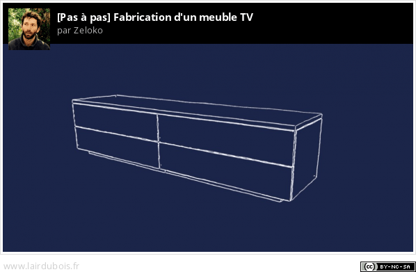

Aujourd'hui j'avais envie de vous présenter le projet qui est en cours dans l'atelier : Un meuble TV.
C'est un meuble tout en longueur (2 m) pas très haut (50 cm) et toute la structure est en chêne massif.
D'un point de vue esthétique c'est un mélange entre le bois naturel et un blanc monochrome d'un placage stratifié.
Comme je l'ai déjà fait ici, je vous propose de suivre le pas à pas de sa réalisation avec les liens suivants.

Voici la suite du projet avec des détails sur la fabrication des façades et des tiroirs.
![Fabrication d'un meuble TV Sticker](https://2img.net/h/www.lairdubois.fr/pas-a-pas/article/614/sticker.png)
Je remets le bout manquant de mon message initial alors

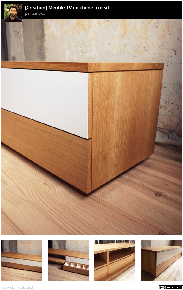

Voici la suite et fin du projet !
La fabrication du plateau
![Fabrication d'un meuble TV Sticker](https://2img.net/h/www.lairdubois.fr/pas-a-pas/article/620/sticker.png)
Les finitions
![Fabrication d'un meuble TV Sticker](https://2img.net/h/www.lairdubois.fr/pas-a-pas/article/615/sticker.png)
Le montage
![Fabrication d'un meuble TV Sticker](https://2img.net/h/www.lairdubois.fr/pas-a-pas/article/621/sticker.png)
Et maintenant le rendu final.
![Fabrication d'un meuble TV Sticker](https://2img.net/h/www.lairdubois.fr/creations/2308/sticker.png)
Et la petite vidéo qui présente un peu son utilisation.
Merci d'avoir suivi![Wink](https://2img.net/i/fa/i/smiles/icon_wink.gif)

Re: Fabrication d'un meuble TV
Bonjour.
Et ben là, je suis scotché car je n'aurai jamais imaginer marier le chêne massif avec du mélaminé blanc ...
Et là, le rendu est très bien !!!
Bravo !
Bravo !
