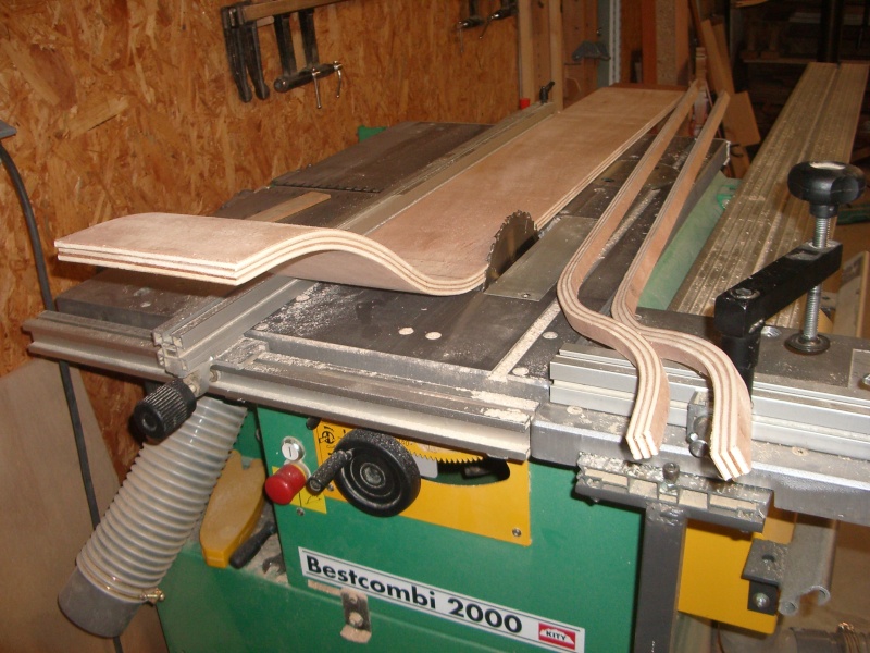

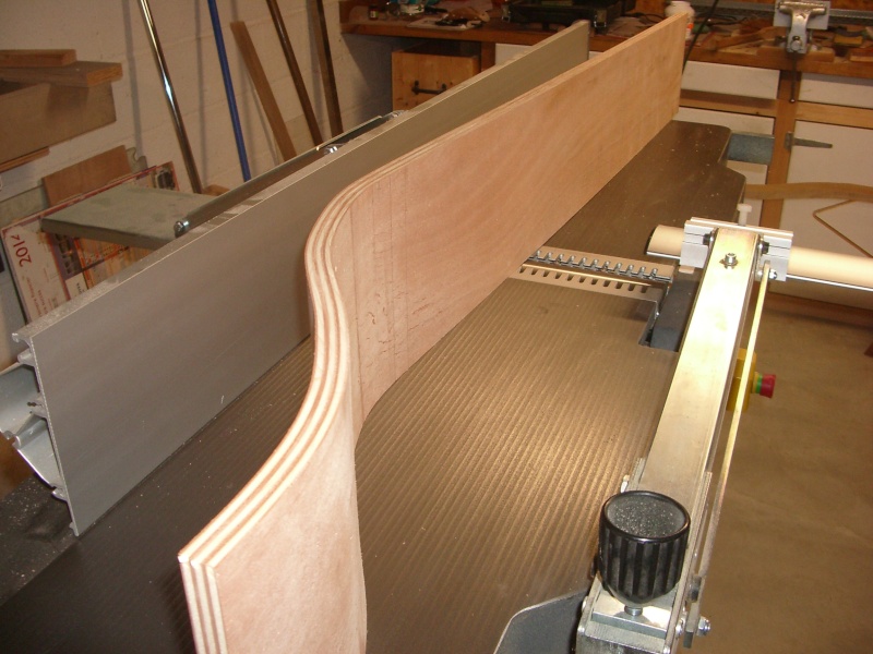

pour cintrer les facades , j'ai fait un gabarit
j'ai acheté un panneau en CP cintrable de 5mm , et j'ai coupé des bandes avec la TS , il y en aura 3 par facade
avec le p'tit gabarit que pili nous avait montrer , c'est le top
un bon mouillage du CP a l'eau chaude
et c'est parti pour 24 heures de bridage
A+ patrice

Tu n'as rien collé à ce stade-ci en fait ? Tu les pré-cintres avant le collage si je comprends bien ? Quelques infos sur la marche à suivre seraient appréciées.
Ugo- complétement accro
- Messages : 1653
Points : 2819
Re: fabrication tiroir meuble SDB avec façade cintrée
Salut Patrice,
Tu as eu besoin de mouiller ton CP ?
Le CP cintrable que j'ai est assez souple pour ne pas avoir eu à le mouiller.
Il ne va pas trop revenir après cintrage ?

en le mouillant , ça ramolli les fibres et ça va beaucoup mieux et oui , dès qu'on le debride ça revient un peu mais il a bien pris le cintre et quand les 3 couches sont collées entre elle sur le gabarit , le cintre est parfait ;
tu verras sur les photos qui vont suivre !

c'est tout a fait ça !Ugo a écrit:Tu n'as rien collé à ce stade-ci en fait ? Tu les pré-cintres avant le collage si je comprends bien ? Quelques infos sur la marche à suivre seraient appréciées.
oui , j'ai essayé sans le mouiller mais ça craquait et les 2 cintres que j'ai a faire sont assez serrés.renaud a écrit:Tu as eu besoin de mouiller ton CP ?

les tiroirs seront sous toute la longueur du plan de travail et chaque tiroir coulissera avec 4 coulisses ouverture totalFrancescu a écrit:Une question en attendant : tes tiroirs seront à gauche du plan de travail ? Dans ce cas, tu vas les faire en arc-de-cercle et tournant autour d'un axe vertical ?
peut etre mais le but de les mouiller , c'est qu'il reste cintré une fois sec pour pouvoir les coller facilementebe3 a écrit:pour le cp tu aurais pu y aller direct
les couches craques mais celà n'enlèvent en rien
leurs propriétés mécaniques.

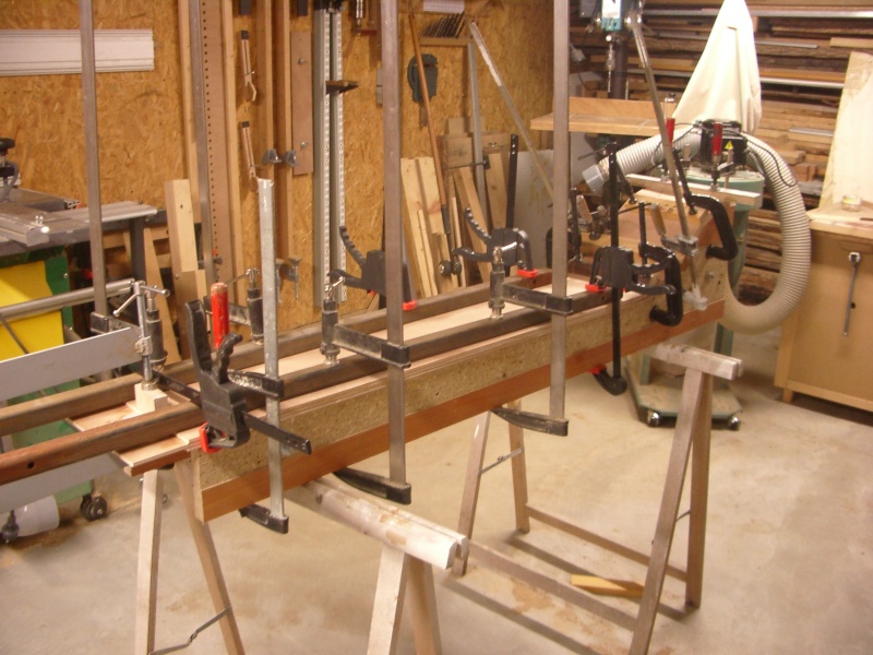

voilà la forme qu'il a gardé

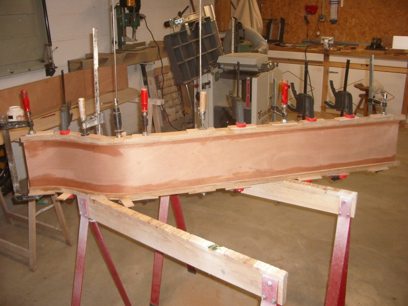

là , j'encolle au pinceau une des 2 faces
collage et serrage

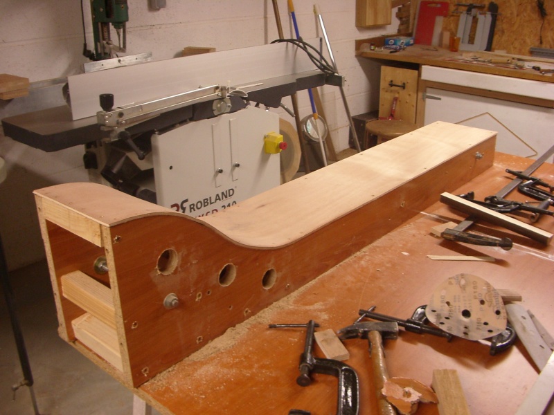

j'ai preferé collé les plaques de CP une par une
voilà une facade de faite et je peux vous dire que c'est plus facile a coller qu'a cintrer
le gabarit qui est dessus est celui qui m'a servi pour faire le plan de travail , et il y a une difference de 8mm par rapport au cintre , je m'en contente , ça se voit pas et j'avais peur d'avoir plus !
et voilà la deuxieme mais en realité les 3 sont fait ( j'ai la flemme de descendre pour faire une photo )
ça parait pas mais j'ai mis + de 15 jours pour faire ça ( un cintrage et un collage tous les soirs )
la suite plus tard !
A+ patrice

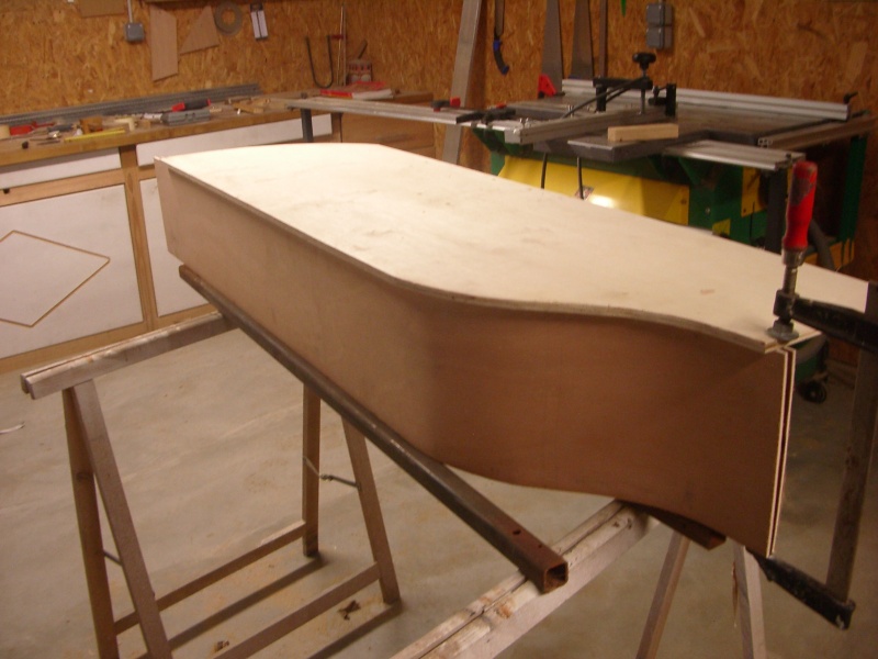

salut tout le monde
apres le collage , decoupe pour mettre a la bonne dimension
avec un petit montage pour la longueur
et un petit coup de degau
le CP sera peint en blanc , et je voulais mettre du chene pour rappeler le plan de travail , donc j'ai decidé de faire des aleses et qui me serviront pour ouvrir les tiroirs car je mets pas de poignées .
decoupe des aleses (avec de la marge) avec la scie sauteuse parkside , elle coupe super bien et passage a la raboteuse ( ou le contraire )
collage
et voilà pour l'instant
A+ patrice

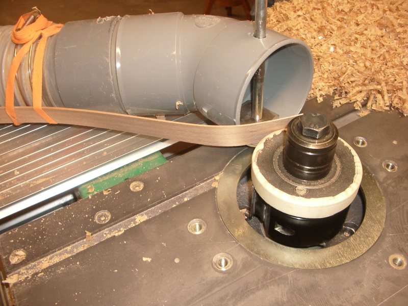

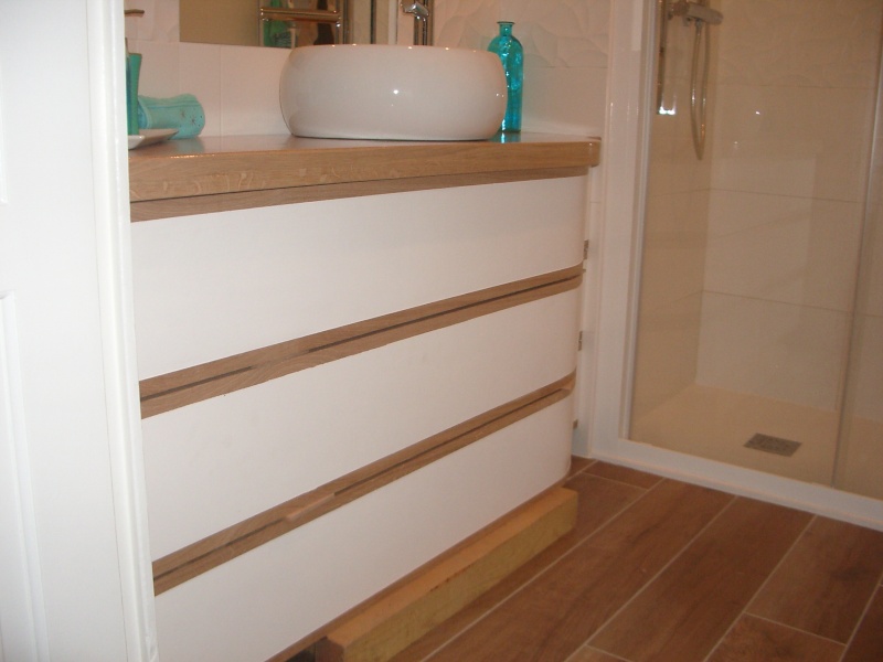

apres 2 couches de peinture blanche sur le CP
j'ai calibré a la toupie avec le guide a bille , l’alèse en chene !
mais pour eviter de bruler la peinture quand le roulement passe de 6500 tours a 0 , j'ai mis de la bande cache et une lamelle en bois pour bloquer le roulement quand la toupie tourne mais qui puisse tourner au contact du bois
et je n'ai pas pu m'empecher de voir ce que ça donnait avec un bout chevron et des cales de 5mm entre les facades pour que ça tienne
en realité , le plan de travail est largement plus clair ,
voilà , il me reste a trouver la moulure pour faire des poignées incorporées qui seront dans les aleses , les blanchir ,les vernir et faire les tiroirs .
A+ patrice
