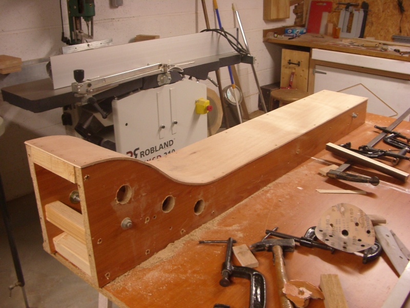

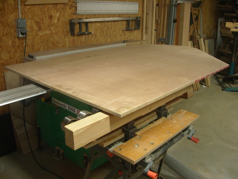

Sur le plan technique, l idée géniale,  qui simplifie le processus de cintrage par lamination (  j'emploie le mot anglais est-ce le même en français?) est l'utilisation d'un  contre-plaqué ( CP) de 5-6mm. Il suffit dès lors de trois couches de CP et eux couches de colle  pour réaliser la façade.
Mais pour autant sur le plan technique c'est loin d'être évident et c'est vraiment bien cogité , calculé et réalisé avec beaucoup de precision
Le rayon de courbure est tout de même très raide (à vue de nez 450-500 mm de rayon) et le CP est tout de même épais, ce n'est pas le 3 mm utilisé pour faire des malles, et c'est ce qui impose le recours au mouillage  pour assouplir le matériau.
Ce mouillage n'est lui-même pas évident et m'interroge:
-As tu utilisé du CP grade extérieur, qui a mon point de vue est peut-être difficile à mouiller, ou du CP ordinaire qui , dans  une  salle de bain moderne, correctement ventilée et chauffée, me semble possible moyennant des colles et des finitions adaptées.
-As-tu utilisé de l'eau chaude? La chaleur comme l'humidité assouplit le bois mais je ne vois pas beaucoup de vapeur sur tes photos... Combien de temps dure le mouillage pour que l'humidification et éventuellement la chaleur pénètre suffisamment?
- Et pour le séchage, quelle a été sa durée? As-t chauffé et ventilé le local pour accélérer le  séchage?
Etant pour ma part un peu  perfectionniste et  compliqué à force de cogiter et vouloir   mettre toutes les chances de mon côté, je suis  admiratif des solutions  élégantes,  allant à l'essentiel . La beauté de cette solution du  CP mouillé pré-cintré me laisse sur le c... !
Ca permet  d'aller beaucoup plus vite pour la phase critique. Le collage d'un laminé un peu  complexe est un processus  délicat et sévèrement minuté.  C'est donc  astucieux de réduire  à deux   le nombre de couches de colle. En plus , le pré-cintrage des composants leur assure une forme stable, avec le minimum de  de "spring back" (effet ressort). Cela  autorise donc  l'utilisation d'une colle vinylique comme celle que tu semble avoir utilisée et qui peut poser de glissement et de stabilité  dans les lamifications. Ca évite l'utilisation d'une colle-résine  rigide type Epoxy ou  urée-formol,  très fiables mais qui posent  d'autres problèmes.

vincent91 a écrit:Le rayon de courbure est tout de même très raide (à vue de nez 450-500 mm de rayon) et le CP est tout de même épais, ce n'est pas le 3 mm utilisé pour faire des malles, et c'est ce qui impose le recours au mouillage  pour assouplir le matériau.
pas facile de mesurer , mais je dirais un rayon de 160 mm
vincent91 a écrit:Ce mouillage n'est lui-même pas évident et m'interroge:
c'est du CP cintrable interieur de 5 mm , et oui j'ai utilisé de l'eau chaude du cumulus donc environ 65° , que j'ai appliqué en insistant avec une eponge bien imbibée , des 2 cotés pendant 5 bonnes minutes
pour du CP de 5 , il y a que les couches exterieurs ( tres fine ) qui doivent etre bien mouillées car elle sont dans le sens du fil
apres , il faut aller vite pour  cintrer et c'etait ça le plus dure car il y a 2 cintres inversés tres proches !
sec en 24 H , sans ventiler et l'atelier a 18° sans chauffage
la colle , c'est de la Sader prise progressive ( tres bonne colle) et pareil , seche en 24 H

decoupe des tiroirs dans un panneau CP de 15mm ( car l'ensemble doit etre rigide )
fabrication tiroir meuble SDB avec façade cintrée - Page 2 Imgp6212
j'ai souvent lu que la kity bestcombi 2000 etait  pas precise , qui se deregle tout le temps , une vrai daube quoi !
donc , voici une photo pour prouver le contraire que la mienne pouvait etre tres precise et depuis 9 ans que je l'ai , elle m'a jamais deçu et pourtant , j'en ai poussé du bois dessus What a Face
fabrication tiroir meuble SDB avec façade cintrée - Page 2 Imgp6214

Message  le pat Jeu 3 Déc 2015 - 20:18
salut tout le monde
debut du collage
1ere partie
fabrication tiroir meuble SDB avec façade cintrée - Page 2 Imgp6223
2eme partie
fabrication tiroir meuble SDB avec façade cintrée - Page 2 Imgp6224
et la 3eme partie
fabrication tiroir meuble SDB avec façade cintrée - Page 2 Imgp6225
en voila un de fait  Very Happy
fabrication tiroir meuble SDB avec façade cintrée - Page 2 Imgp6226
pour l'arrondi , j'ai collé a champs plat , avec  ça ,
fabrication tiroir meuble SDB avec façade cintrée - Page 2 Imgp6227
ces presses là m'ont souvent facilité le travail
et comme d'hab , le truc qui m'arrive souvent , 3 fois coupé 3 fois trop court !
obligé de collé un bout
fabrication tiroir meuble SDB avec façade cintrée - Page 2 Imgp6228
A+ patrice
