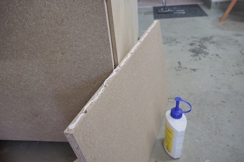

L'idée est de rajouter un montant vertical auquel je viendrai visser les pièces. Petit montage à blanc pour voir à quoi ça ressemble.
J'ai acheté le bois déjà découpé mais suite à une erreur de calcul mental . il me manque 10 mm sur une pièce. Heureusement un bout de mdf est venu rectifier le tir. S'ensuit le collage et un petit rabotage manuel.

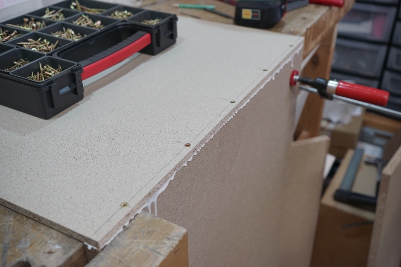

On passe donc à l'assemblage. Rien de très compliqué c'est simplement collé et vissé.

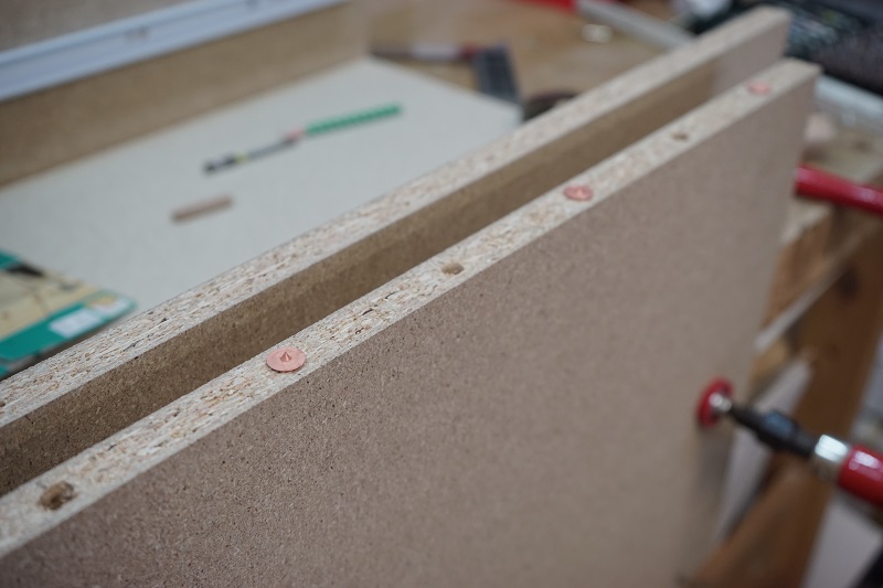

J’opte donc pour des tourillons qui offre une bonne solidité (j'en avais encore jamais utilisés donc c'était l'occasion d'essayer)
7 tourillons sur la longueur mais comme je ne dispose pas suffisamment de pions de centrage, j'effectue le transfert en deux fois. Je perce d'abord les extrémités que j'utilise comme référence pour pointer les autres tourillons.
