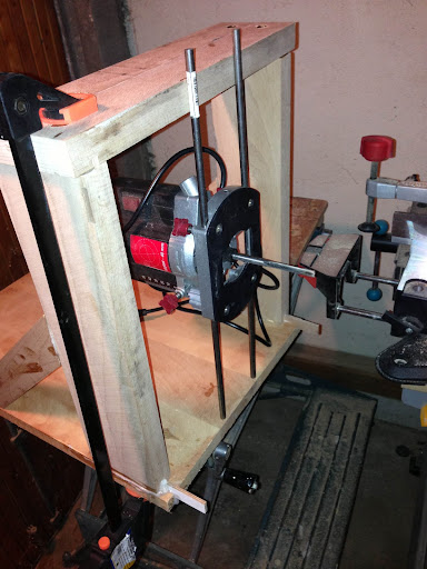

Re: [Fabrication] fabrication d'une mortaiseuse
aujourd'hui fabrication du "pont" qui viendra soutenir la défonceuse
j'utilise de vieux morceau de hêtre qui ont été récupéré sur une veille armoire
je veux les coller cote à cote afin d'avoir un morceau plus lage au final :
du coup rainurage:
faux tenons en CP :
collage :
quand il marque expansive sur le pot c'est pas un euphémisme:
perçage vissage
un petit essai pendant que ça séche sa commence à resembler à ce que je veux: )
supports de tiges:

Demain fixation des tiges, réalisation des plateaux mobiles et peut être du levier
ensuite ponçage vernis car la c'est brut trop brut j'aimerai quelque chose de joli au final si ça marche

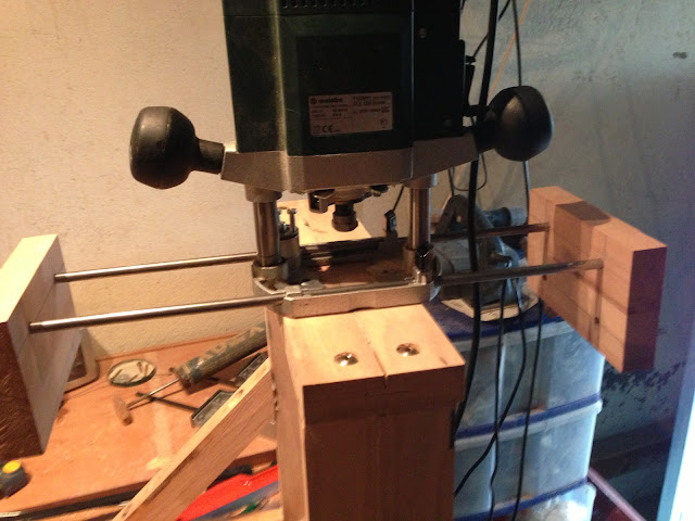

saperlotte la chinoiserie de défonceuse que j'avais acheter à 24 euros vient de me rester ds les mains ( l’écrou du mandrin pas de vis foiré)
du coup j'adapte ma metabo dessus
adaptation des glissières :
fixation
un premier essaie à main levé
un peux plus profond, la mèche à fait trembler la pièce que je tenais à la main j'ai intérêt à prévoir un système de fixation solide
allez on attaque les plateaux mobiles :
en cours de route j'ai eu une idée pour éviter d'avoir la moitié du système à démonter pour récupérer la défonceuse, je vous montre ça la prochaine fois ( ou la foi d'après) et sous la douche tout à l'heure me suis demander si par un système de bascule il n y avais pas moyen de passer de la position mortaiseuse à une position sous table pour gagner de la place.
fixation
Ah, si tu commence à tout changer en cours de route,
c'est qu'il faut te poser un moment pour mettre
toutes tes idées en ordre.
Sinon pour la défonceuse à 20€, c'était prévisible.
En fait, c'est 20€ de l'heure. Au bout d'une heure,
c'est plus la peine de la rendre.
pour le moment je penses que je vais rester sur la machine de départ mais je garde l'idée dans un coin pour plus tard je veux déja réussir à la faire fonctionner en stationnaire mais l'idée reste par la
et oui pour la defonceuse bric****** je m y attendais un peu mais quand même 2 jours de toute façon l'outil prenais du gite à fond le mandrin serait pas ça allais pas
