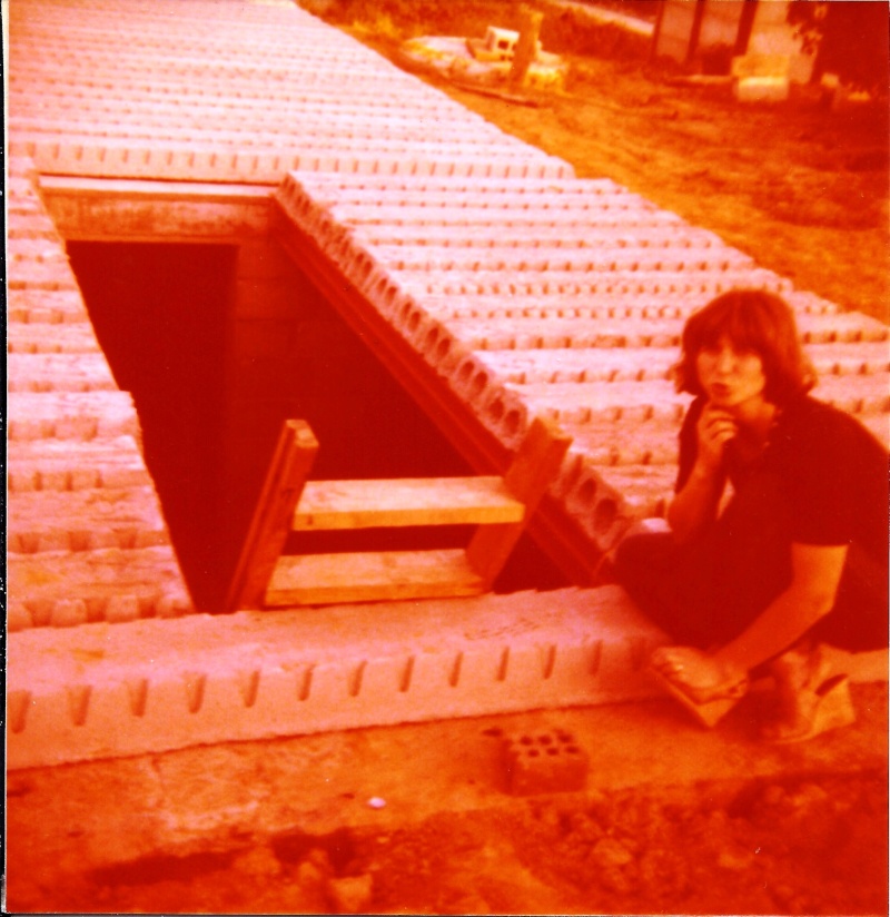

Ma seconde résidence - Page 7 <a href=Ma seconde résidence - Page 7 Dd210" />
Après placement des i  (récup)et des hourdis la fosse pour les travaux sur mes voitures.
Mon épouse qui vérifie Very Happy .

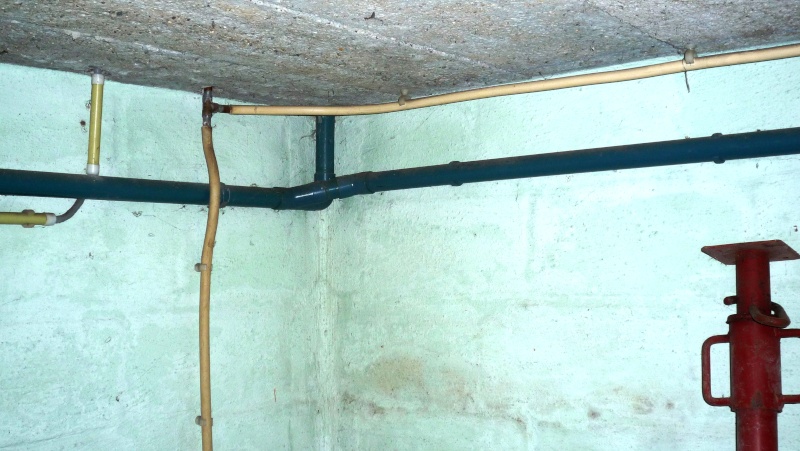

Avant mon arrêt forcé , j'était en préparation de rénovation dans ma cave (fosse pour mécanique voiture).
Un atelier de tournage a métaux , installation électrique , eau filtrée pour étang, préparation d'installation d'une cuve de 7500lt au moins ,liaisons pour la cuve à venir avec la maison, ceci me permettra de gérer les différentes cuves ,eau pour la cave, compresseur du bas qui alimente l'atelier , l'autre est portatif pour l'annexe
Ma seconde résidence - Page 7 <a href=Ma seconde résidence - Page 7 P1030610" />
Indication des circuits afin de ne pas me tromperMa seconde résidence - Page 7 <a href=Ma seconde résidence - Page 7 P1030611" />
Alimentation étangs , fontaine AVN elect , eau
Ma seconde résidence - Page 7 <a href=Ma seconde résidence - Page 7 P1030612" />

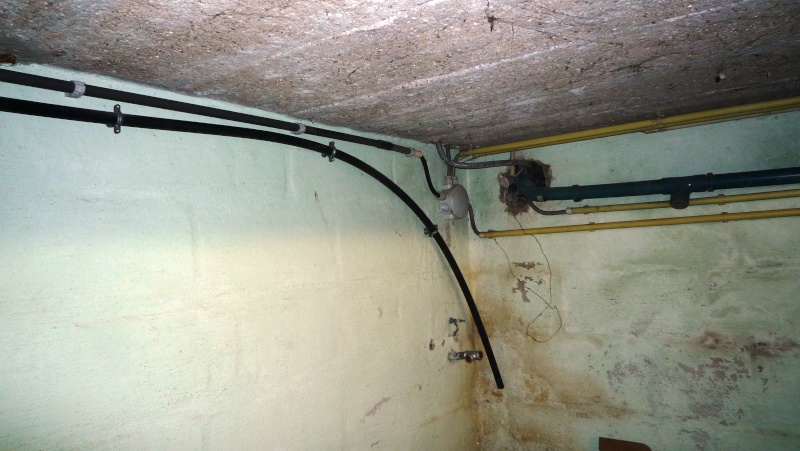

Alimentation coffret garage venant de la maison 5x 6mm² NBN529 ,passage dans des conduit PVC
Ma seconde résidence - Page 7 <a href=Ma seconde résidence - Page 7 P1030613" />

Ma seconde résidence - Page 7 <a href=Ma seconde résidence - Page 7 P1030620" />
La poutre qui traverse la cave n°2 et viens se poser sur le mur sud/est de la cave à vin .
Celle-ci ,elle est terminée carrelage peintures, plafond de crépi plâtre mais un peu sale en se moment

Petite avancée dans la rénovation de cette cave atelier
Début du placement du carrelage ,lot acheté il y a 15 ans
Ma seconde résidence - Page 7 <a href=Ma seconde résidence - Page 7 P1040213" />
Placement du mortier directement sur la semelle de béton avec ajout d'un liant hydraufuge
Ma seconde résidence - Page 7 <a href=Ma seconde résidence - Page 7 P1040214" />
Ce produit en poudre que l'on mélange à de l'eau (quantité suivant usage)
Ma seconde résidence - Page 7 <a href=Ma seconde résidence - Page 7 P1040215" />
Ma seconde résidence - Page 7 <a href=Ma seconde résidence - Page 7 P1040216" />
Sachet de 50gr dans 5lt d'eau mélangé ce lait peut être appliqué directement sur le upport et le rend hermétique
/f21/15/51/91/38/p1040218.jpg" alt="" />" />
Peut être mélangé à la peinture latex ,plâtre , ciment  , en badigeon ,base d'accrochage
Ma seconde résidence - Page 7 <a href=Ma seconde résidence - Page 7 P1040219" />
Ma seconde résidence - Page 7 <a href=Ma seconde résidence - Page 7 P1040220" />
Ma seconde résidence - Page 7 <a href=Ma seconde résidence - Page 7 P1040221" />
Ma seconde résidence - Page 7 <a href=Ma seconde résidence - Page 7 P1040222" />
Ma seconde résidence - Page 7 <a href=Ma seconde résidence - Page 7 P1040223" />
Ma seconde résidence - Page 7 <a href=Ma seconde résidence - Page 7 P1040224" />
[img]Ma seconde résidence - Page 7 P1040225[/img]
