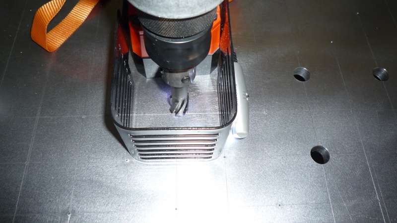

Arrivé de mes 2 petit fils pour le WK , j'ai du arrêter le sujet
J'ai édité les trous font 20.05 ,je pensais avoir reçu les forets 19mm , 21mm
![Ma seconde résidence - Page 6 <a href=](<a href=)
Bon ben petits reproches quand même pour la machine -1- pas d'éclairage ? le pointage est compliqué sans
lumière . déjà solution en court utilisation lampe LED pour ordi 7€ sur la photo 1 j'utilise une des deux BTR pour y fixer une attache pour la lampe .Une autre solution n'est possible sans perdre la garantie
-2- après avoir pointé et régler la machine obligation
de démonter le foret pour enlever la pointe peut être pas impératif pour moi mais pour une entreprise?
-3- Démonter EN + à chaque fois la garde de protection contre les copeaux (2 BTR) .
J'ai trouvés une solution au lieu d'enlever les umbrako (BTR) deux morceaux d'une tige filetée finissant par un crochet
![Ma seconde résidence - Page 6 P1030838](https://i.servimg.com/u/f18/15/51/91/38/p1030838.jpg)

une question bête : existe t'il la même fraise mais avec la pointe centreuse qui se rétracte dans le corps au fur et à mesure de la coupe ?
Il me semble qu'il existe ce même type de " fraise " pour percer les trous de vis de charnière .

Bonsoir Bricolo51 et à tous
Il y a lubrification par le centre de l'outil ,merci pour ton passage
Je teste toute mes machines sans mode d'emplois , je retiens plus facilement ,quand je ne trouve pas comme dans ce cas je lis et je regarde si j'ai rien passé. Je pense que cela fonctionne qu'avec le système quick N (a lire)? Le seul problème le prix du supplément outil + 50€ pour certain outils ,ça refroidi vite
