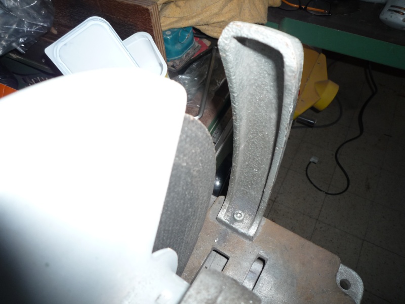

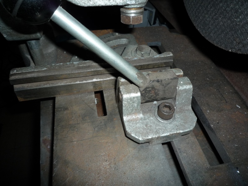

Bonsoir voilà la suite du travail aujourd'hui
![Ma seconde résidence - Page 2 P1020723](https://i.servimg.com/u/f39/15/51/91/38/p1020723.jpg)
![Ma seconde résidence - Page 2 P1020724](https://i.servimg.com/u/f39/15/51/91/38/p1020724.jpg)
Les tubes doivent être raccourci & posés sur un bois afin d'y déposer bagues et autres
![Ma seconde résidence - Page 2 P1020725](https://i.servimg.com/u/f39/15/51/91/38/p1020725.jpg)
Allonge de la table se règle de 0 à 60 cm afin d'y poser des pièces sans encombrer le plan de travail
![Ma seconde résidence - Page 2 P1020726](https://i.servimg.com/u/f39/15/51/91/38/p1020726.jpg)
Je métrais une butée aux extrémités pour la mesure de pièces en série
![Ma seconde résidence - Page 2 P1020728](https://i.servimg.com/u/f39/15/51/91/38/p1020728.jpg)

Re: Ma seconde résidence
Un rouleau y sera posé pour les longues pièces et la fonction des allonges ,je ferais également des V chaque côté pour pour les tubes. on peu la tourné de 90°pour le travail en largeur

![Ma seconde résidence - Page 2 Cisail10](https://i.servimg.com/u/f39/15/51/91/38/cisail10.jpg)
![Ma seconde résidence - Page 2 Equerr10](https://i.servimg.com/u/f39/15/51/91/38/equerr10.jpg)
![Ma seconde résidence - Page 2 Raserv10](https://i.servimg.com/u/f39/15/51/91/38/raserv10.jpg)
Vous comprenez pourquoi je me devais me faire un établi spécifique pour la soudure
![Ma seconde résidence - Page 2 P1030034](https://i.servimg.com/u/f39/15/51/91/38/p1030034.jpg)
![Ma seconde résidence - Page 2 P1030035](https://i.servimg.com/u/f39/15/51/91/38/p1030035.jpg)
Beaucoup plus facile l'équipement rassemblé en 1 point

Ici le levier vers le haut ,position neutre ,vis ouverte on introduit la pièce dans l’étau, on viens appuyer la fourche sur la pièce ,on bloque la vis et abaisse levier qui est excentrique
![Ma seconde résidence - Page 2 P1030525](https://i.servimg.com/u/f38/15/51/91/38/p1030525.jpg)
Protection des projections vers l'avant
![Ma seconde résidence - Page 2 P1030526](https://i.servimg.com/u/f38/15/51/91/38/p1030526.jpg)
