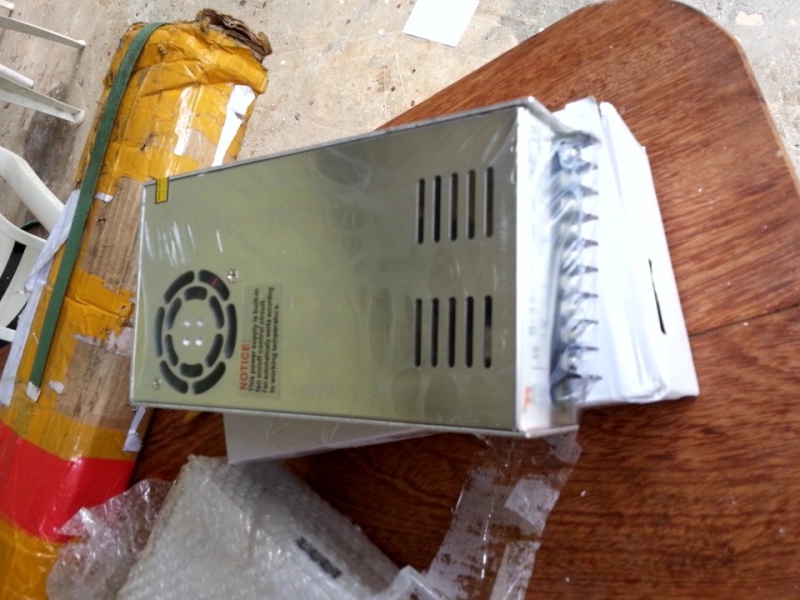

une des 2 alims

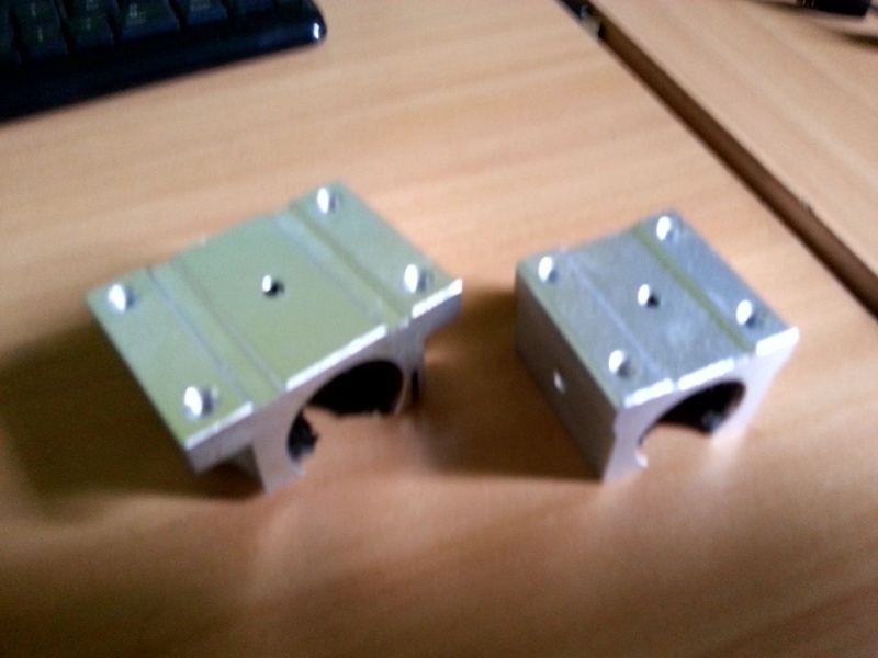

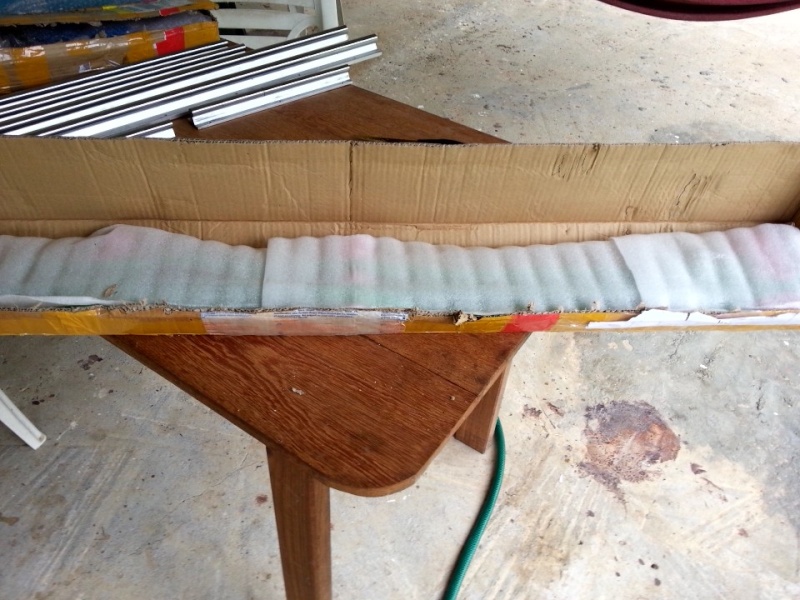

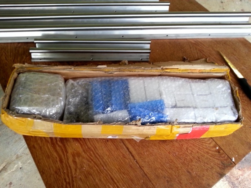

les rails
C'est parti pour la Holzfraese - Page 3 Wp_20116
C'est parti pour la Holzfraese - Page 3 Wp_20117
C'est parti pour la Holzfraese - Page 3 Wp_20118
tous les petits articles qui vont avec les vis et rails, je ne détaille pas (grosse différence entre le SBR16 et le TBR20)

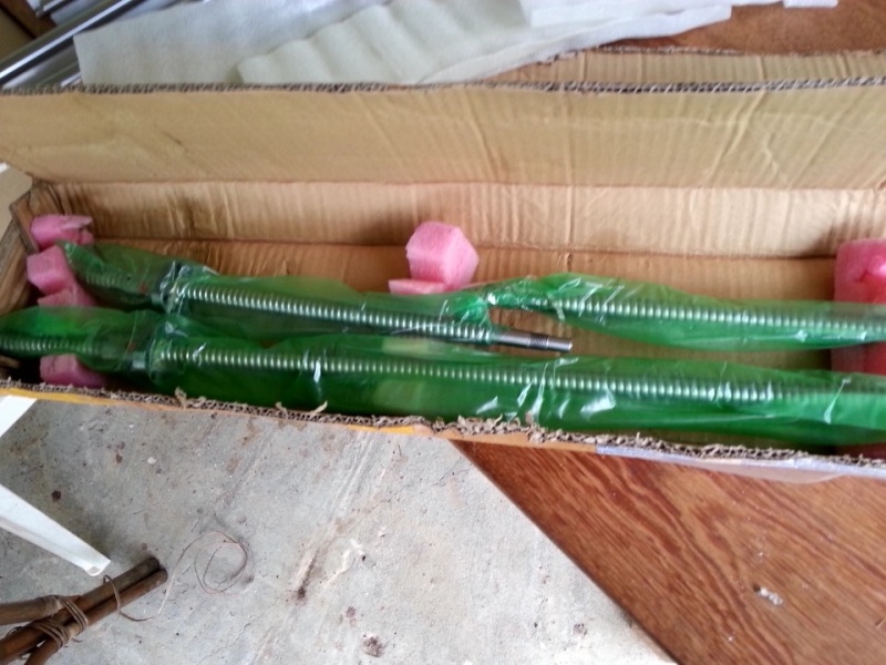

et les vis
C'est parti pour la Holzfraese - Page 3 Wp_20121
C'est parti pour la Holzfraese - Page 3 Wp_20122
C'est parti pour la Holzfraese - Page 3 Wp_20123

mes moteurs font 4.2A et mes alim sont annoncées 36v 10A, c'est pour chaque sortie ? ou dois-je brancher les 2 alims avec 2 moteurs sur chaque ? (je serais plutôt parti sur ça mais ...)
beni
beni
Messages : 727
Points : 1786
Localisation : Guyane
C'est parti pour la Holzfraese - Page 3 Empty Re: C'est parti pour la Holzfraese
Message  dh42 Sam 3 Mai 2014 - 19:18
Oui, une alim par groupe de 2 moteurs.
2 moteurs = 2 x 4.2A = 8.4, donc avec une alim de 10A ça passe pour 2 moteurs

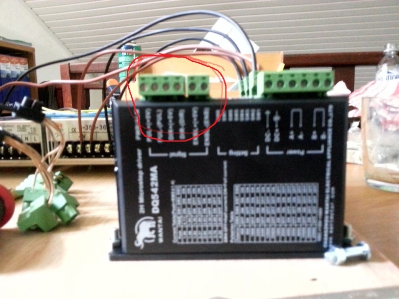

sinon je suis sur mes dernières bornes à caser et là problème : ce sont les bornes + de commandes.
sur les 3 schémas, les branchements sont différents ... une idée ?
beni
beni
Messages : 727
Points : 1786
Message  dh42 Sam 3 Mai 2014 - 19:31
Je ne comprends pas de quelles bornes tu parle exactement
Messages : 25661
Points : 38370
Message  beni Sam 3 Mai 2014 - 19:41
sur les différents schémas, il y a 2 "slots" séparés, je parle de ceux ou il n'y a pas les moteurs.
je pencherais que ce sont les pulsations envoyés pour tourner d'un côté ou de l'autre mais il y en a 3 ...

Message  beni Sam 3 Mai 2014 - 19:44
ils sont tous d'accord pour mettre les bornes - ensemble (de ce même slot), ce que j'ai fait mais pour les + ...
elles se nomment, de gauche à droite :
PUL + , PUL -, DIR +, DIR -, ENBL +, ENBL -

j'ai trouvé un peu le même driver chez Soprolec mais eux parle de ENA au lieu de ENBL chez moi. Est ce la même chose ? j'aurais tendance à dire oui mais ...
si oui, ils disent : Entrée Enable: Cette entrée est utilisée pour activer/désactiver l'alimentation du moteur. A +5V, la puissance est activée. A 0V, la puissance est désactivée. Si cete entrée n'est pas raccordée, la puissance est activée.
du coup je ne la raccorde pas ?
merci Smile
beni
beni
Messages : 727
Points : 1786
Message  dh42 Dim 4 Mai 2014 - 23:27
Oui, c'est encore une sécurité, ça permet de désactiver les drivers si mach3 n'est pas lancé.
C'est une des sorties Enable dans port&pins / output signals.
Tu peux essayer pour les essais, ensuite ce serait bien de la raccorder.
Les pin de sortie utilisables sont:
1
2 à 9
14,16,17
en général le Dir (DIR +) et le Step (PULL +) des moteurs sont sur 2 à 9 (exemple axe X dir =2 step = 3 , axe Y dir = 4 step = 5 ...)
la broche sur 1 (sauf que sur ta breakout board, je ne vois pas de relais de broche ; il faudra surement la gérer autrement)
le enable sur 17 (ENABLE +)
Il faudra donc accorder les réglages de mach3 en fonction des bornes ou tu branchera tes fils sur la breakout board.
